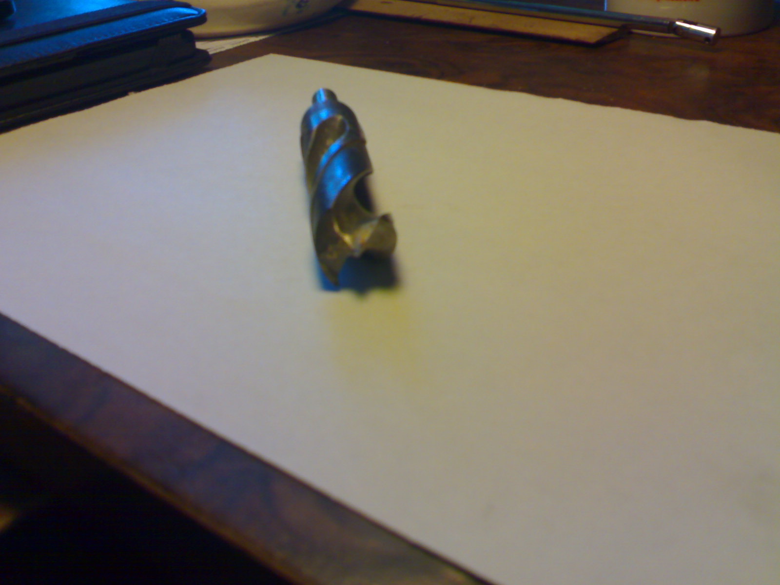

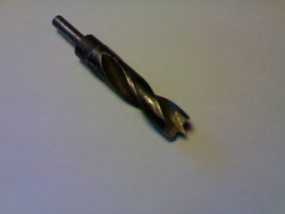

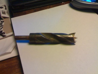

(vapor chamber mega tower + 16*x-box rev1. project.)ha nincs maród, fúrni kell pár lyukat.
csúnya lett, de célját teljesíti, és egy fúró sem tört el...
és beragasztva a helyére.
(így a vákumozás után csak egy lapot, (laposrudat), kell lezárásnak ráragasztani.) -

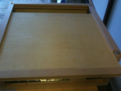

A ház pozícionálása, méretezése igény szerint bármilyen lehet. Most azért gondoltam normál álló házra, mert arra van megfelelő alap.
Igazad lehet, hogy nem itt lesz meg a célközönség, hanem esetleg azok körében, akiknek a bútoraink is készülnek.
Honlapnak akkor szeretnék nekilátni, ha majd látom, hogy van igény az egészre. -
