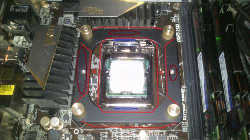

szacsee
szacsee #43203 üzenetére
Ez alapján a kép alapján az én átvezetőm méretei?
D: 4mm
OD max: 9mm
FH: 6mm
H2: 1 - 1,5mm
H: 5mmdo3om fórumtárssal bizniszeltünk egyet. Ma megjött a hűtő, holnap a cég fele nem lesz, így a savi hegesztés elmarad ami a talp rögzítőt illeti. Venti tartót is lehet csinálok hozzá, majd dobok fel pikcsört hogy mire jutottam.
szab.tam: féééétis...
Pete55555
szacsee #43199 üzenetére
Kíváncsi leszek a képre, nagyjából mondjuk megvan mit akarsz, csak a Lian Li megoldást nem vágom.
Én is azért csináltam most ezt a keretet, mert 11 cm-be örültem volna, ha elférek, és sikerült is. A régi 13 cm széles volt. Csak én úgy oldottam meg, hogy ugye a keret felé helyeztem egy sínt (sínpárt) ami az egész keretet mozgatja, közé meg ugye helykihasználás miatt befér egy SSD.Itt látszik talán a régi és az új között a különbség:
Ilyen kábel átvezető gumit hol kaptál, hogy néz ez ki? Valamit akarok én is a tartó és a HDD közé rakni, sőt a csavarok alá is. Vízszereléshez használt tömítés jutott eszembe - illetve valami hasonló gumi, amit kapni is lehet.
Hmmmmm találtam gumit
