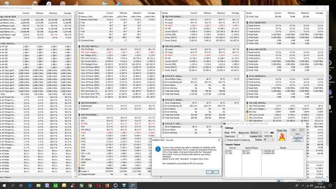

Pár napja van meg,de párszor valahogy elvesztette magát boot közben,és valami "offline-s" opció is jól jönne nem pedig a csak ha online vagyunk tudjuk a dolgunkat... (V3,win10,ryzen2700x,crosshair hero VII...) igaz ezzel még nem ügyködtem,hogy offline (guest) menti-e a dolgokat

Vagy leálltak,vagy fullban pörögtek,és a cam progi sem látta a vezérlőt... De a legfrissebb stósz,hogy a wifi,bluetooth adaptert tüntette el... Most kikötöttem,eltávolítottam a CAM programot és működik. Elfüstölök egy cigit,és megpróbálom újra visszatenni.

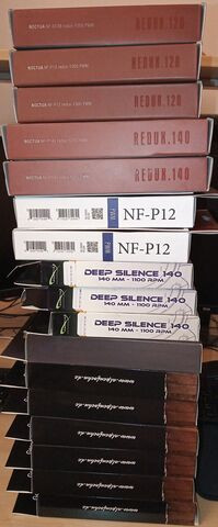

Oh, ha a gyari tervezest nezzuk akkor annal a jeges hangulat is jobban hut:
0 legaramlat, a hocsovet leszamitva ennel meg az Accelerohoz adott sunik is komolyabbak. A jelszo leginkabb a hutes hianya. A borda lamellazasa 6 mm!
A fo bordan kivul ami a memoriakat is huti, ennyit voltak kepesek ratenni.
A hutesre pedig odafigyelek, szerencsere minden alkatresz hideg. A 1070 es az alulfeszelt 1060 kozott azert nagy a kulonbseg es a haz is jol szellozik. A ket 120-as venti pedig eleg jol atszelloztet mindent a borda mellett / alatt is.
A Twin Turbo II pedig valoban egy szimpatikusabb megoldas a sunikkel valo hutes, valamint az extra hocso miatt. A lamellak szama es vastagsaga megegyezik az S3-nal es a hazhutes is hatekonyabban be tud segiteni, szoval azert olyan hatalmas teljesitmenybeli kulonbseg nincsen. Egy dolog amibe belefutottam: Az Akasa ketoldalas hovezeto ragaszto nem szereti a memoriamodulokat akarmennyit is probalkoztam (mindket felulet teljesen tiszta), vegul kenytelen voltam a hozzaadott ragasztot hasznalni.Itt van a jelenlegi allapot:
Megjegyzesek:
-A kabelezes rettenetesen nez ki, de ez leginkabb a vaku es a melysegelesseg hianyanak a hibaja. A valosagban szinte semmi nincs a ventik elott.-A videokartya nem konyul lefele, csak a perspektiva becsapos + a ket venti valoban kicsit ferden van ra felfogva.
-Kis optimalizalas miatt hatul minden takaroelem le van veve (vertical GPU takarolemeze, PCI takarolemezek, IO shield.)
u.i.: az osszehasonlitas kedveert megneztem 800 RPM-en mit ad ki: 43 es 44 kozott ugralt, ami elorelepes a 75-hoz kepest.

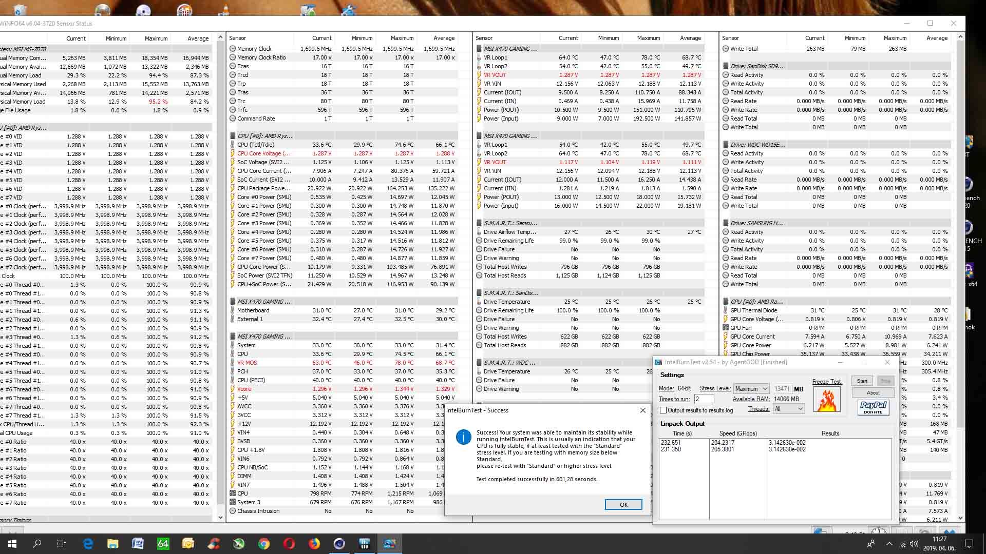

Alulfeszelés megvolt Afterburnerben, jelenleg 1610Mhz-ig Boostol, és itt kap a vga kb 0,75mV-ot, ezzel nincs is baj, kb fél- 1 óráig , utána viszont melegszik. Most bekapcsoltam a vsync-t így kevésbé melegszik, de még mindig hangos és meleg.

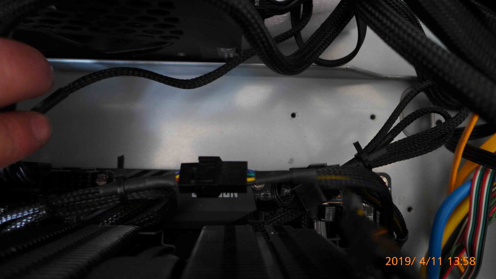

Megérkezett a H500P tegnap este ,be is pakoltam a jelenlegi cuccokat.
A 200 -as Cooler Master ventilátoroknak az rgb-s kábele 4 pines viszont a másik csak 3 pines ,a hátsó 140 -es is 3 pines ,így lehet vezérelni őket majd vagy csak a 4 pineseket ?[ Szerkesztve ]

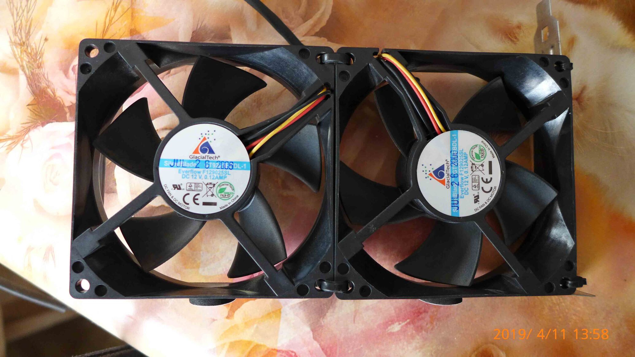

A Chieftec nagytoronyba van alaplap rögzítő menetes furat, oda fogom rögzíteni.
Így az alaplap felső széle fölött kb 2 cm-el az alaplapra merőlegesen szellőztetne.
A kettő egymáshoz van rögzítve ( most is van, sorba kötve is nekem hangos), így minkét vrm-re jut légáramlat.
A két venti össze van fogatva, egy derékszögű lemezzel pedig a ház alaplapi furatába rögzítve.
A ventik aljára egy-egy vékony öntapadó szivacs korong kerül, így nem rezegtet semmit.Jelenleg 92 mm-es van, befér, ( a lap és a táp közé) de szerintem elég lenne a 80 mm-es is.
Ami fontos, hogy csendes legyen. Az ár kevésbé. kb 10 évig úgy is az lesz benne.
csiga8
válasz NightGT #34644 üzenetére
Igen, a táp és a lap közé kerülne.
Igazából nem égető a dolog, csak még új minden és most "összerakom", vigyázok rá, aztán nem kell hozzányúlni, csak félévente kompresszorral átfújom.
A nyári melegbe minden jobban fog melegedni, ezért gondoltam, hogy érdemes megszellőztetni egy picit.Fix 1.285V-on LLC1-en 4Ghz-en IBT alatt HWinfoval nézve tán 130W körüli értékek jöttek ki. A proci 74 C, a VRM 78 C fokos volt.
Azt a régi két ventit sorba kötve, (próbaképp) mellé téve ( barkácsolva) kb 15C fokot tolt le a VRM-en. Az a 60-63 C fok szebben mutat.
Emiatt gondoltam, hogy akár jó ötlet lenne, ha... Ezek szerint nem.
