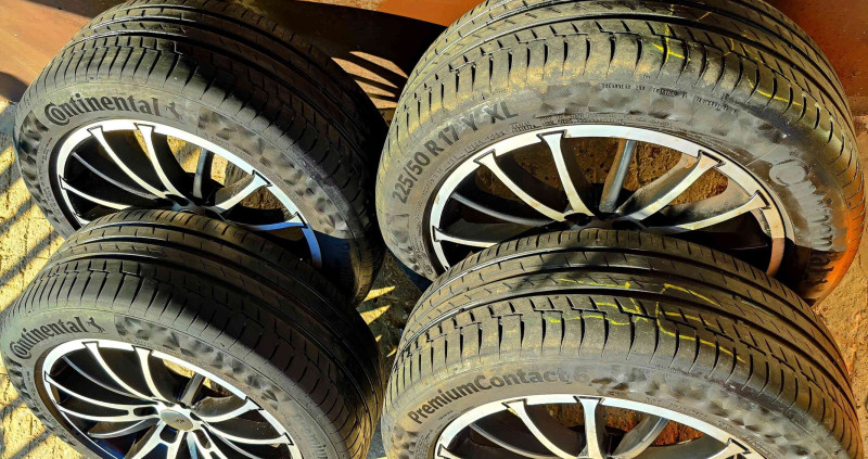

Fent volt egy 215/55R17-es zsírúj conti premiumcontact 5 gumi hirdetésem, egy szett mellé 5. guminak vettem, ne kelljen szaladgálni, ha történik valami egy gumival, de nem történt semmi. 60K most a boltban most, feltetem 19900-ért, valamikor fél éve volt egy ember, aki azt mondta, 10 ezer, most volt valaki, aki adott volna érte 15 ezret.
Mindketőtnek mondtam, hogy akkor vegyen a boltban 60-ért.Nem nagyon megy el egy darab gumiként.

FerNandor #58404 üzenetére
Én sehova. A gumis rakott a lötyögő központosító gyűrűre, ettől a gyűrű passzos lett a felnibe, és onnantól nem kellett visszamenni kéthetente, hogy remeg a kocsi 100 fölött.
Hidd el, tuti ez lesz a gond.
PL ott is ott van a felni közepében a kékesszürkés színű központosító gyűrű:
