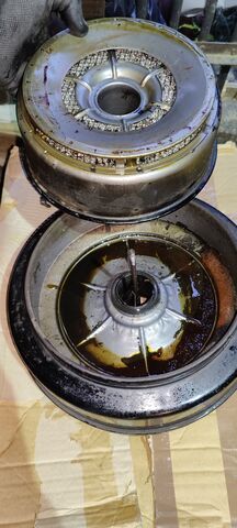

Elvben igen, viszont a gyakorlatban nem, mert ha a sűrített levegővel megfújod a papírszűrőt, roncsolod a porózus szerkezetet, szóval ha már kifújta, akkor már inkább kenegesse fáradt olajjal a sajátját, aztán mehet tovbb, még az is jobb.
Amúgy régen még egész jó megoldások voltak, ez itt egy 1954-es Ford F100-as légszűrője, feltöltötted olajjal a légszűrőt, és a beszívott levegő rosszabbik része, a por és más dolgok belecsapódtak, majd bele is ragadtak az olajba...
