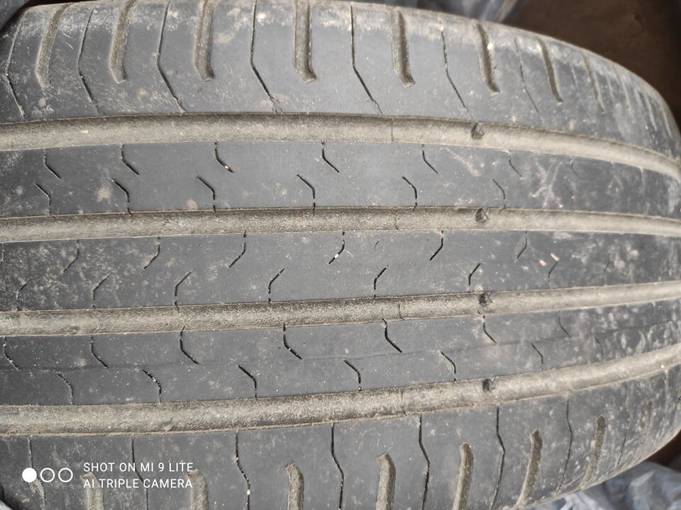

Pont akarrtam írni hogy 6-8 ezerre feltenném, én annyit megyek fél év alatt.
Ez azt hiszem látszik is:

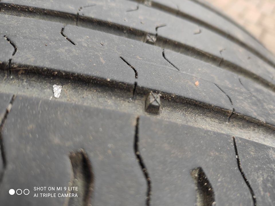

Megmértem, az hátsókon 7,2-7,4 mm, az elsőkön 6,6-6,8 mm mély az legbelső árok, valamiért sokkal rosszabbra számítottam 4 szezon után
pedig utánaszámolva kb. 30e km lehet bennük, az meg nem sok

+ sfefe
DOT 1818 - kb 3 éves ,nem volt felkeményedve. Szerelő is mondta, hogy ő simán visszarakná még egy szezonra. Én nem mertem, esőben már nagyon csúszós volt főleg hátul és mivel megyek jó 13-15 ezret - ha megszűnik a korlátozás lehet 20e is - jobbnak láttam cserélni.
