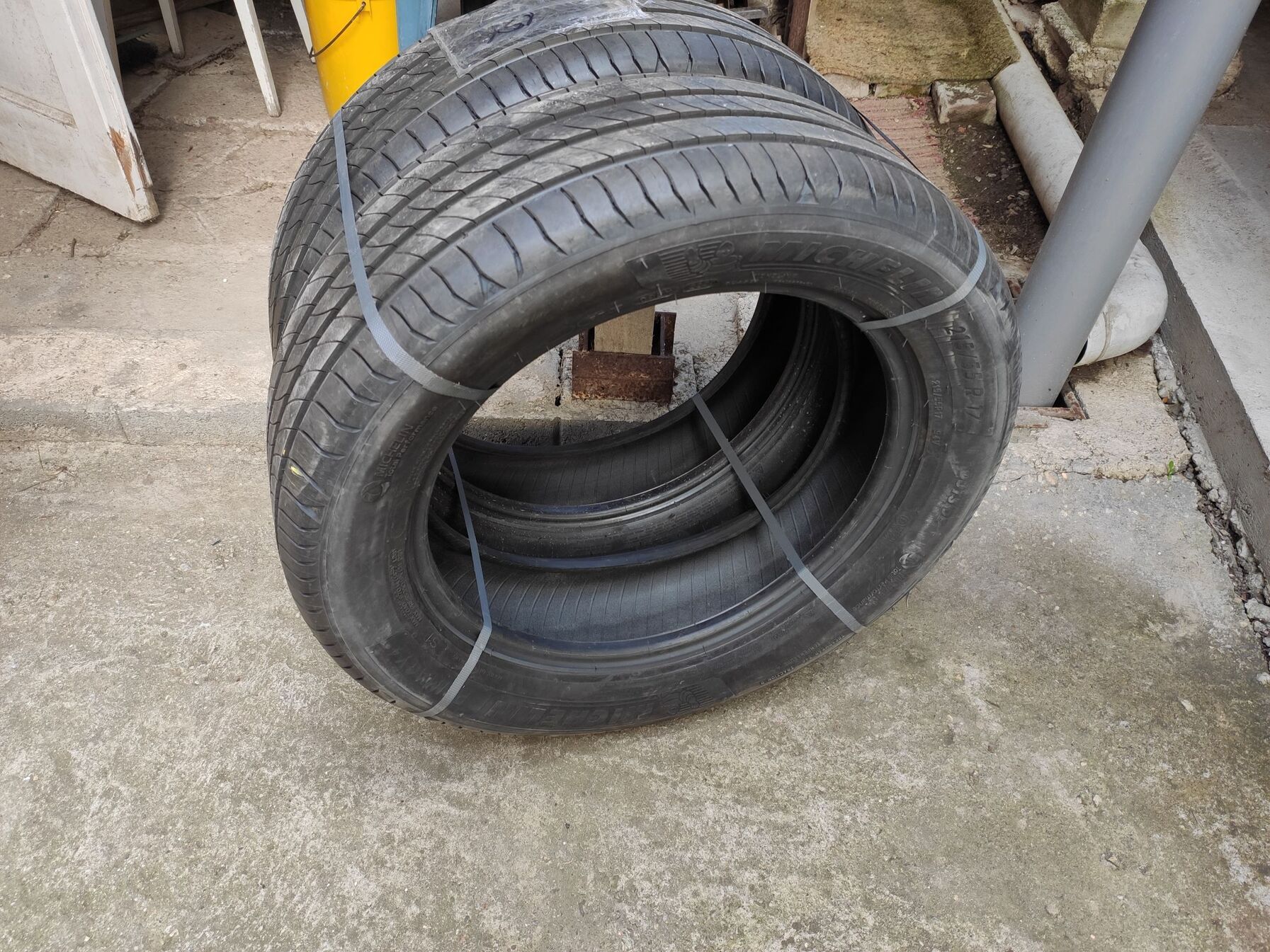

Megjött az MBMgumitól a primacy 4. Hát ez nagyon nem új ami fent van a webshop-jukban. Ezt inkább DEMO-nak nevezném. Látszódnak rajta még a csíkok a futófelületen ez volt az egyetlen ok amiért nem küldtem vissza a futárnak. A futár meg nem is gondolta volna, hogy utánvételes lesz, úgyhogy ez elég érdekes volt most. DOT szám 2220.
2 ilyen gumi volt fent az oldalukon:
TL
DEMO -

A demo gumi az ami már egyszer volt fel-le szerelve. Pl kiállított autón volt (autószalonban, kiállításon), amit más fajta gumival kértek/használtak végül, vagy hajóra/vonatra fel-le parkoláshoz használták. Ezek profilmélysége az új gyári érték 99%-a, tehát nem minősül használtnak és a garis feltételek is ugyanúgy élnek rájuk mint a vadi újra.
A TL meg a tömlő nélküli abroncsot jelöli de ma már kb mindegyik személyautóabroncs tömlő nélküli, nem is szokták külön feltüntetni pont ezért.
