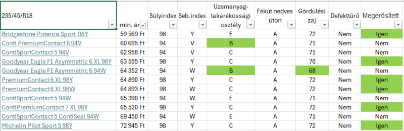

Most így elsőre gyorsan tesztek alapján ezeket gyűjtöttem össze (seb. és súly index nem releváns gondolom, nem tervezek konstans 250-el közlekedni):
Ebből a listából melyiket javasolnád? -

De ez PremiumContact, nem SportContact. Nem tudom mondjuk mi a kül. De ahogy néztem a gyári oldalt, 235/45 R18 méretben nincs is SportContact7. Egyébként azt is lehet, hogy kisebbet veszek egy mérettel? 225/45/R18-ra gondolok. Az is jó a jelenlegi felnire? Azt hiszem 8J x 18 ET44 méret. mert ha netán 4-et veszek, akkor igazából már mindegy, ha más a mérete (ami kompatibilis persze a felnivel).

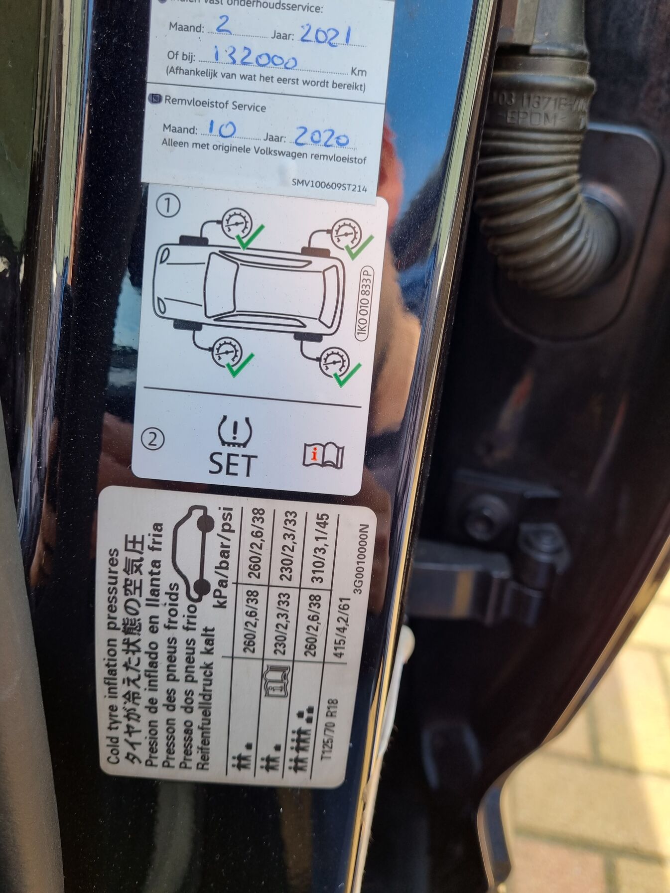

Gumi nyomás beállításban segítsetek légyszi. Fogalmam sincs mi lenne a megfelelő érték. Passat GTE kombi az alany, gumik 235/45 R18 Conti Sport 5. A kocsi matricajan ez van:
A 2. sorra vonatkozóan a használati azt írja:
Vehicle-dependent: comfort tyre pressure for partial load.
130-as autópálya tempora most akkor mi lenne a megfelelő, 2.6 vagy 2.3? Vagy kovessem a 3.sort, tekintve hogy csaladosan, 2 kis gyerekkel utazunk, többnyire jól megpakolt csomagtartoval. Babakocsi, kva nagy nehéz bőrönd, plusz kisebb csomagok, szatyrok. -

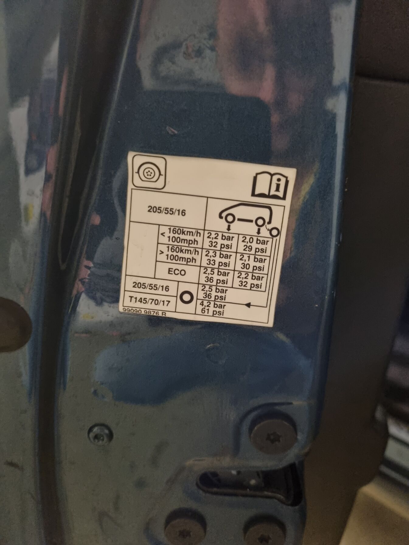

Sziasztok. Megane 4, 2016, 1.5dci, 110Le. 205/55 R16. Jövőre új nyári gumik kellenek. Nem tudom, mikor érdemes (olcsóbb) venni. Télen? Sokat megyek autópályán, szóval halk, fogyasztásra nem túl negatívan ható gumit keresek, de főként ami jól tapad, és a legfőbb, hogy esőben is! A gyári Continental gumik (talán eco contact) úgy érzem esőben nem mindig vannak a helyzet magaslatán. Kaptam pár ajánlást: Falken, Conti premium contact 6, Bridgestone Turanza T001 ill. Toyo-t is ajanlgattak.
