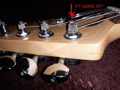

Lehet, hogy a húr felakad, szorul a nut hornyában. Jól lazítsd fel az E6 húrt és tedd ki a nut mellé.
Ha világos színű az alkatrész akkor gyertyaviasszal, ha fekete, akkor grafitceruzával satírozd meg/be a vályatot... Próbáljuk meg, hogy most csak azt az egyet.
A kulcson vannak csavarok, óvatosan húzd meg őket! Ezután feszítsd vissza, hangold be a húrt. -

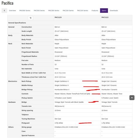

van-e valami adat ami figyelni kell és ami alapján várhatod, hogy milyen irányba megy el a hangzás
márkás szedőknél a weboldalon szokott lenni adatlap, hogy az adott pickupnak milyen a mélye-közepe-magasa (fentebb nemrég valaki tett is be ilyenről képet) meg yt-on vannak összehasonltó videok. Mindemellett természetesen a próba az evés pudingja, az adott pup az adott hangszerben az adott erősítőn fog valahogy megszólalni, többváltozós az egyenlet.
Ha egyszer mégis cserélgetésre szánod magad és vadállat torzított és emellett csilingelő tiszta hangban gondolkozol kisköltségvetésből, a kínai aktivnál jobbat nem találsz. Persze ez kizárólag "szerintem" vélemény hiszen többen írták már, hogy nem szeretik az aktiv hangját.

De most akkor mit keresel pontosan, mert ezek - amennyire meg tudom ítélni - jócskán eltérnek egymástól: S-S Tele vs. H-S-S Pacifica, Bullet/Affinity...
A Yamahát nem ismerem, de a Squier-nél ez a Bullet/Affinity vonal az a belépő szint. Ha a Yamahához hasonlítom (árban legalábbis), akkor már inkább egy Squier Standard Tele lenne a "párja".
Ezek közül melyiket van lehetőséged kipróbálni?
