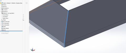

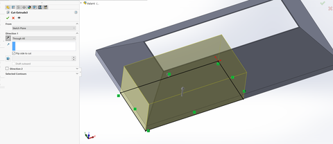

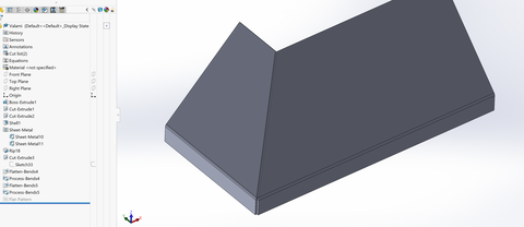

válasz soldi3r #12030 üzenetére
Csináltam képeket a metódusról, most SW-ben. A lemezvastagságot 10mm-re vettem, hogy jobban látszódjon. Egy élt hasítottam fel, majd levágtam a felesleges részt. Erre írtam, hogy az egészet nem fogja megcsinálni. Lemezzé tettem, majd utána tükrözéssel a kívánt alkatrész előállítható.(erről már nem csináltam képet) Utána szerintem mentsd le alkatrészenként, csinálj egy összeállítást és abban tedd rá a hegesztési füleket.

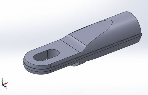

tycon
válasz soldi3r #12024 üzenetére
Aki egy ilyen darabot testből csinálja, nem lemezből, az, ha Pro-ban dolgozik, eleve önsorsrontó szerintem. A Pro egyébként sem terít ki szuperül. Hiába van benne elvileg pl.deform area. Mondjuk én is csináltam tanulmányi versenyen olyat, hogy több megoldást is leírtam.

Kicsipampam
válasz soldi3r #12028 üzenetére
Kezden nem érteni. Ez egy teljesen egyszerű lemezalk. feladat. Mit értesz azon, hogy nem lesz méretpontos, ha a levágás után konvertálsz? Kezdjük az elején:
Hogyan hoztad létre, hány alkatrészből áll, mert a képből nem lehet látni, hogy ez egy vagy 4 alkatrész? Hány elemből akarod ezt elkészíteni, ha majd lemezből legyártod?
Ha publikus küldd már el légyszíves, mert az szinte kizárt dolog, hogy egy ilyen egyszerű alk-el ne boldoguljon az SW vagy az Inventor esetleg a ProE.[ Szerkesztve ]
Kicsipampam
válasz soldi3r #12026 üzenetére
Úgy vágd ketté, hogy csak az egyik fél maradjon meg, ami persze a szimmetria miatt elég is, mert a Proe szerintem nem kezeli a multibodyt, így nem tud két terítéket neked adni. Próbáld a lemezzé konvertálást a kettévágás után tenni, előtte lehet nem jelez hibát, de valójában mégse lemez.
