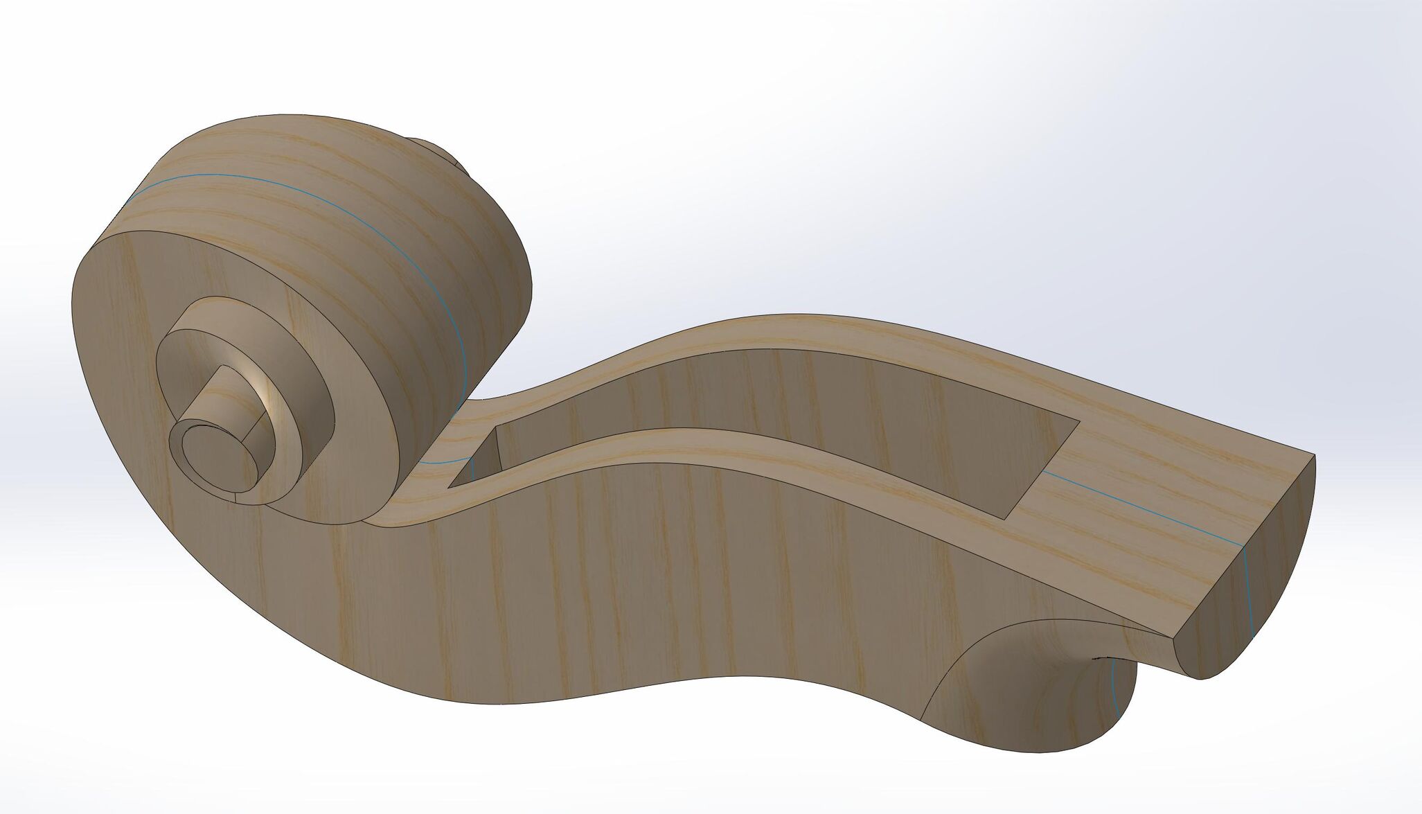

Nos a DNS spirál a sima spiráltól ugye csak anyniban különbözik, hogy kettös, és a két spirál között diszkrét lépcsönként kapcsolat van, de ez utóbbi a spirált leíró fv szempontjából nem érdekes.
Viszont egy fv-t egy másik fv-re rátekerni (pl spirál a spirálon végigfutva) egy érdekes kérdés... Pro/ENGINEER-ben gond nélkül meg lehetett ezt tenni a megfelelö feature-ökkel, csináltam is anno ilyet, de hogy matematikailag hogyan kell felírni precizen, na azt most fejböl nem tudnám... utána kell olvasnom nekem is annak, amit már régóta nem használ az ember...

Az előző hsz-eket olvasgatva valóban nem egyszerű feladatnak tűnik.
Nem tudom a 3D-s szerkesztési lehetőségeket, de nem lenne esetleg egyszerűbb egy sík lapra felrajzolni, és azt tükrözni?
Közben folyamatosan nézegetem a Solidworks lehetőségeit, próbálgatok példa videók után rajzolni, több-kevesebb sikerrel. Nem véletlenül tanítják egyetemi szinten évekig a használatát! Ez már nem Illustrator, meg Corel.
Vannak oktató videók amit nézegettem, próbálgattam csigavonal, csigalépcső, menet meg ilyenek, de azok egyenes vonal mentén építkeznek, jelen esetben pedig minden méret más.
Köszönöm, hogy többen is próbálkoznak a megrajzolással!Üdvözlettel: csibai

Szerintem túlbonyolítod. Amit én csináltam az egy 3D spirálból és a végein 1-1 keresztmetszetvázlatból áll. A keresztmetszetek nem is négyszög, hanem két ívből álló "falevélcsúcs". Ahogy Parsons is mondja, szilárd testként esélytelen, hiszen garantált az önmetsződés. Felületként kell megcsinálni, amiből utólag összetrimmelheted a testet ha nagyon akarod.
kpityu2
Kicsit elmélkedve rajta, a spirálcsökkenésnek bármilyen lefutást definiálni lehet, ha ahogy Kopi31415 javasolja a szimmetriasíkra készítünk egy 2D spirált, majd az a szimmetriasík normálisát tengelynek véve rávetítjük egy revolved surface-re. Annak a felületnek az alkotója bármilyen görbe is lehet, a projekcióval keletkező 3D spirál meg nyilván követi. Így még egyszerűbben is lehet parametrizálni.
#06658560
Na akkor hogy csinálnám CATIA-ban:
A szimmetriasíkra spirál felvesz, az a síkra normál irányban kihúz. Ezen felületre egyenes fektet, majd azzal felület megvág. Innen egyenessel draft angle-lel, vagy adott felülethez szögben álló felület swept surface paranccsal létrehoz. Tükröz, vág, join.
Ha kicsit komplexebb, akkor a spirálra felpakolnék N darab pont, amikben a síkra normál egyeneseket hoznék létre, megadott hosszal. Ezeket összekötni multi section surface-szel, majd a végükön egyenként létrehozni a kívánt értékű lejtéssel az egyeneseket, amikkel aztán megint multi section surface a játék. -

Én megpróbálnám a gyártást alapul venni, ha 'szabadkézzel' megy a finomhangolása a formáknak, akkor spline-nal, ha CNC géppel marják, akkor egyenlettel... mindkettö használható keresztben is, de szebb ha a CAD design megoldása 'követi' a késöbbi gyárást is... ezért hajlitgatott lemezek kiadódó éleivel én nem szórakoznék pl soha. De mindez csak egy 'külsö' meglátás.
Kicsipampam
Ebben a kiterítési témakörben elvileg majd mindegyik ugyanazt tudja. Talán az SW itt egy kicsit előnyben van, de az inkább a jó macro prg-nak köszönhető, mint SheetWorks vagy SPI. Azt szoktam mondani, hogy 1 hét képzés után is tudnak jó terítéket előállítani utcáról behívott emberek. Élhajlítási adattár meg elég jó van 2004 óta, amióta a Trumpf piacra dobta a TASC vezérlését és ehhez tartozó rövidülési táblázatait. Rengeteg anyagot kivágtak, meghajlították különböző szögekben, alsó-felső szerszámpár kombinációban majd ezt egy 10-20x nagyításon kivetítették és lemérték az értékeket majd a fent említett táblázatokat megkreálták.
