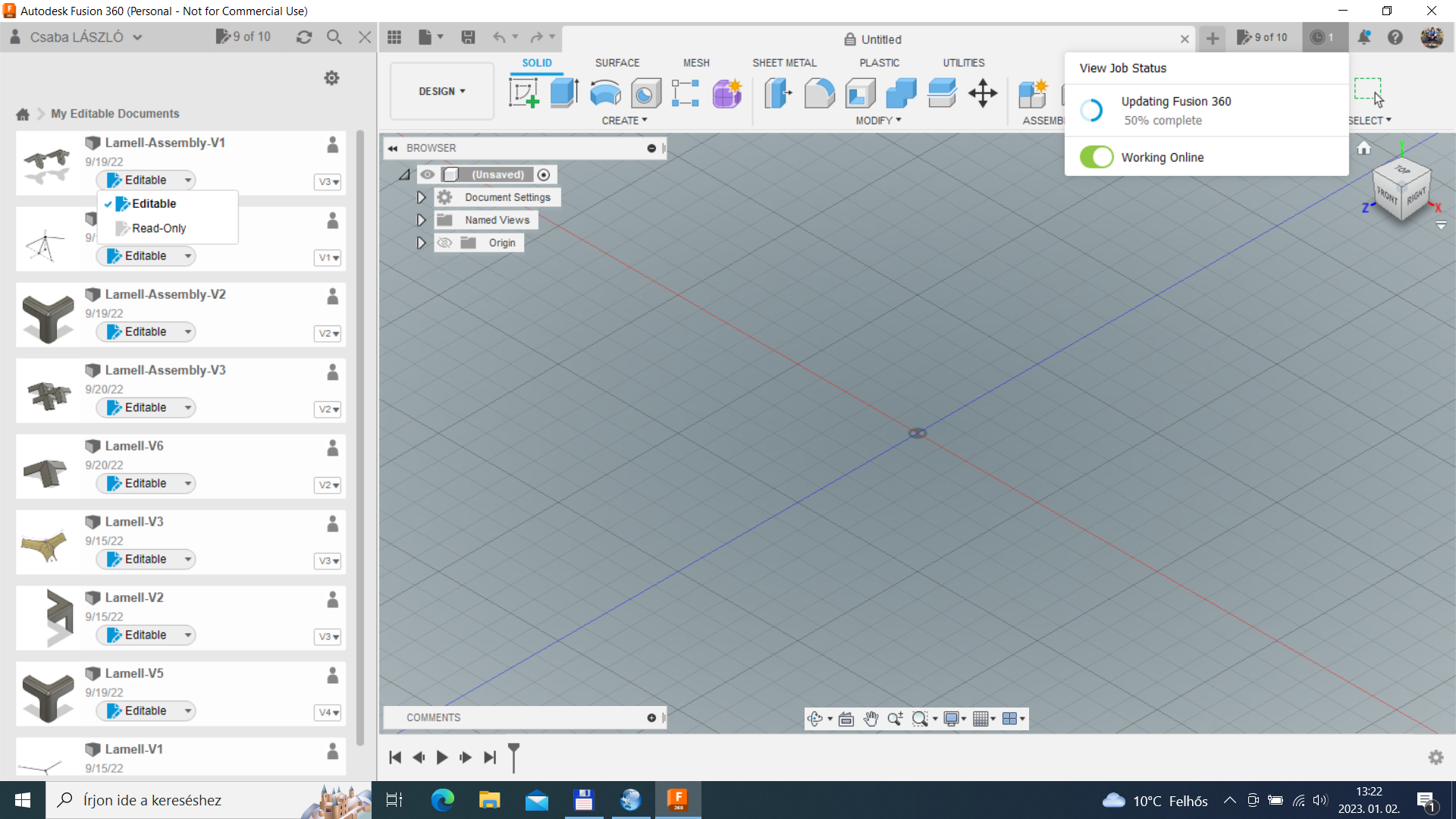

csalsz
Parson
repvez #12457 üzenetére
Tartok töle, hogy az ingyenes megoldásokkal mindig is komprommiszumkész hozzáállásra lesz szükséged… Esetleg vmi régi verzióju SW, ami még tisztán offline is teljes funkciókörrel müködik, segithet a problémádon. Esetleg a többiek majd irnak még egyéb hasznos ötleteket.
