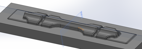

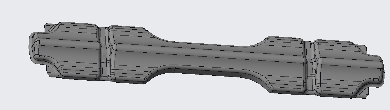

Import oldalon nem sokat tehetsz. A Delcam Exchange elég sok mindent ki szokott javítani, de gyakran az se boldogul. Aki a modellt készítette, annak kellene kisebb bezárási tűrést beállítania.
Ami a testet illeti, adj hozzá még anyagot a formalap nyitott része felé eső oldalon, hogy egyértelműen kilógjon a síkból. Vagy készíts osztófelületet ami túllóg a formalap határain, a Mold eszköztár segítségével, de az is legyen egyértelműen a sík alatt. Az első módszer szerintem egyszerűbb.

A darabhoz adj hozzá részeket, hogy a testkivonásnál egyértelműek legyenek a felületmetszések. Ne legyenek "nullára" kifutó, vagy érintőleges trimmelési határok a formalap és a darab határán.
Importált testeknél gyakori probléma a "bezárási tűrés" értéke, ami a Catia-val és a Creo/Proe-val készült modelleknél szokott problémát okozni. Ennek az a lényege, hogy a találkozó felületek relatív durva tűréssel ( 0.005-0.01 mm) vannak kiszerkesztve, de a szoftver "tudja" hogy összetartoznak. Amikor másik szoftverbe exportálják őket, ez az információ elveszik és szétesik a test rosszul trimmelt felületekre.

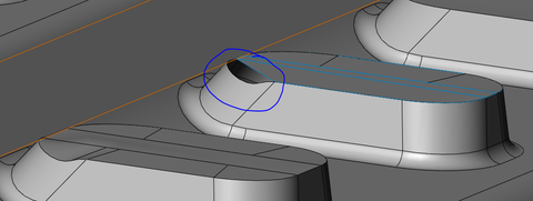

Töröld ki a hibásan trimmelt felületet elöször is. Utána megpróbálhatod a szomszédos elem ugyanolyan részét átmásolni. Vagy csak magát az elemet, vagy a fedőrészt, vagy akár az egész bütyköt is cserélheted, amelyik jobban működik. Ha szerencséd van elég pontos a határvonal, hogy testté vond össze. Ha nem, akkor manuálisan kell újrakészítened a hibás felületelemeket.

Valahol visszagyűrődött az osztófelület kiterjesztés. Próbáld meg egészen kis ofszettel. Ha úgysem megy, akkor valahol olyan kiinduló szakasz van, amit csak kezelhetetlen irányban tud kiterjeszteni. A teljesen automata létrehozás csak nagyon egyszerű esetekben szokott működni, többnyire manuálisan kell összemókolni több részből.
