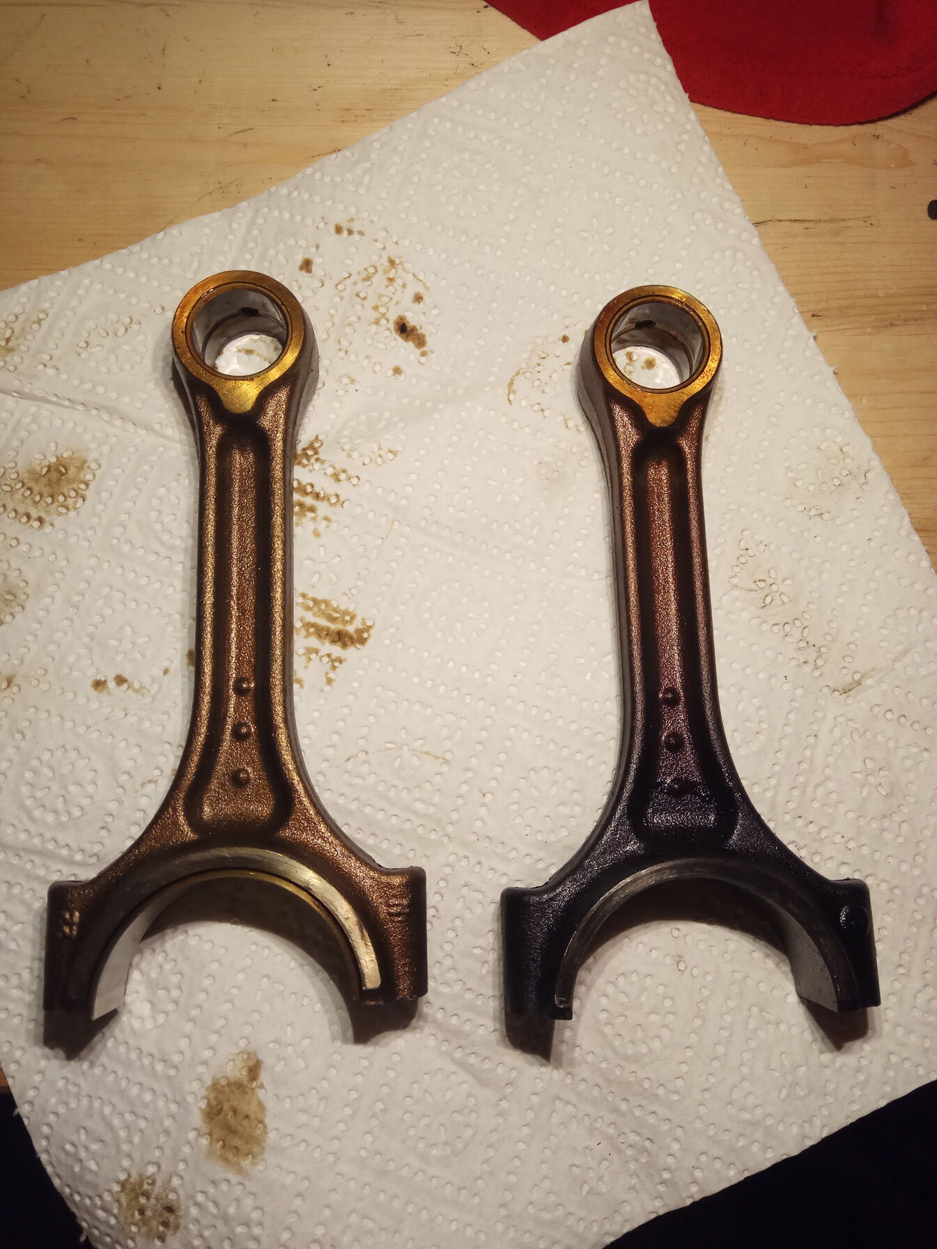

ez a 3. Henger hajtókarcsapágy kicsit meleg lehetett az első ahol ilyen Fekete a hajtókar de csak egy
valószínűleg eldugult olaj járat valamitől más nem igen tesz ilyet.a többi se 100% de kapott Rendes terhelést. Üzemszerű használat közben történt.

Az olaj fontosságát ma is igazolta egy két hajtókar és tartozékai...pl főtengely.
Szintén nem megfelelő olaj és csere periódus, és az olaj sár kenő,jótékony hatásai... Szintén St Mk2 focus. [kép]flymi

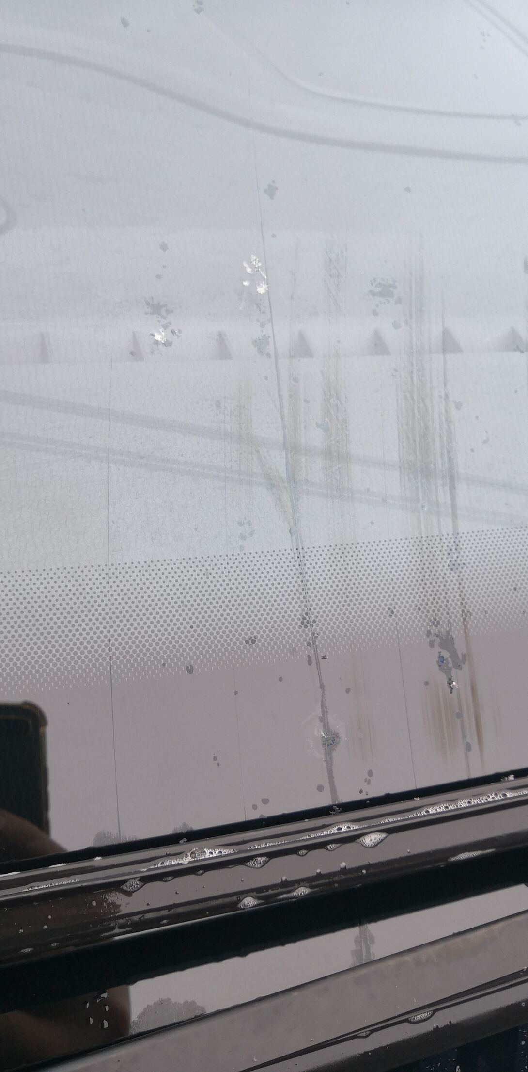

nézegettem 1000 1100 eu
elég húzós a szélvédő ár. nem is értem -

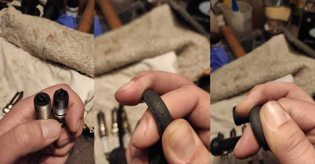

Szerintetek ez a gyújtókábel sérülés felelős lehet a kormos gyertyákért?
kép
Köszönöm előre is! -

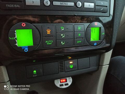

MK2.5-nél mintha már más rádió lenne, hasonló, mint ami a 2007-es és felette lévő Mondeokban is volt. A képen a tiéd a CD6000
A klímapanelt azt nem tudom, nekem manuális volt, és nem figyeltem a többit.
de találtam leírást, amiben az klímapanel átalakításról van szó: [link]
Itt a kép a rádióról:

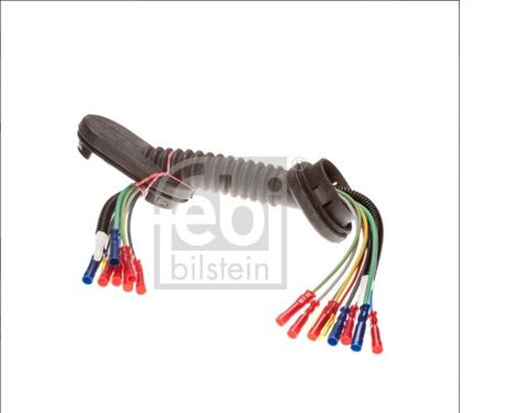

aszti75
Gondolom,erre gondoltál...
Azt most néztem,hogy valószínűleg lehetett már vele gond,mert körbe van szilózva.Nem hinném,hogy a gyárban ennyire sz*r,látványos munkát végeztek volna a szilóval,mint ahogy az enyémen van.
Gyárilag egyébként van mellette sziló vagy valami tömítő anyag?
Gondolom nem kéne lenni,hanem maga a gumi szépen beleül a lemezbe...
