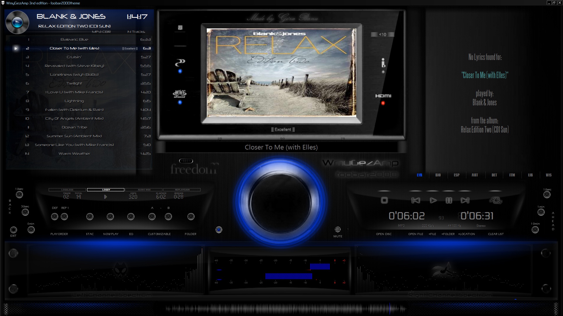

Én most ezt raktam össze. Minimál, csak az van ott ami nekem kell...
Ez volt az alap, egy picit változtattam rajta csak. Amúgy annyi, hogy amit leszedsz mappát, azt átmásolod a foobar mappájába és beállításokban átkapcsolsz a default témáról.Egyébként most azzal küzdök, hogy nem hajlandó win8-al együtt indulni (bekapcsoláskor) a foobar. Folyton hibát ír ki, hogy hiányzik a shared.dll, pedig ott van a foo mappában az is.

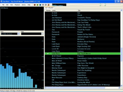

Nekem egy foobar 1.1.6.0 van a gépemen, no skin, semmi cicoma, csak alap, ami feltétlen kell.
Ha csak nem javasoltok mást, maradok ennél, mert nem kevés küzdelembe került belőni anno rajta a dolgokat.
APE, FLAC, MP3 megy rajta rendesen, egy problémám van csak: a playlist lejátszáskor random módban többször játsza ugyanazokat a számokat, pedig a listán bőven van még lejátszatlan. Megoldható, hogy a teljes listát játssza le, és csak aztán ismételjen? -

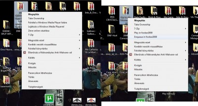

Te jó ég, azt már ideje lenne lecserélni, felhasználói élményben is sokkal gazdagabb, és már sokkal jobban testreszabhatóbb az új verzió, negatívumot nem is tudnék mondani.
Jah és itt van az a beállítás ami neked kell, és nálam hibátlanul működik (ottvan az enqueue, meg minden más)
(az első képen még nincs bepipálva, de aztán bepipáltam és így lett a második kép

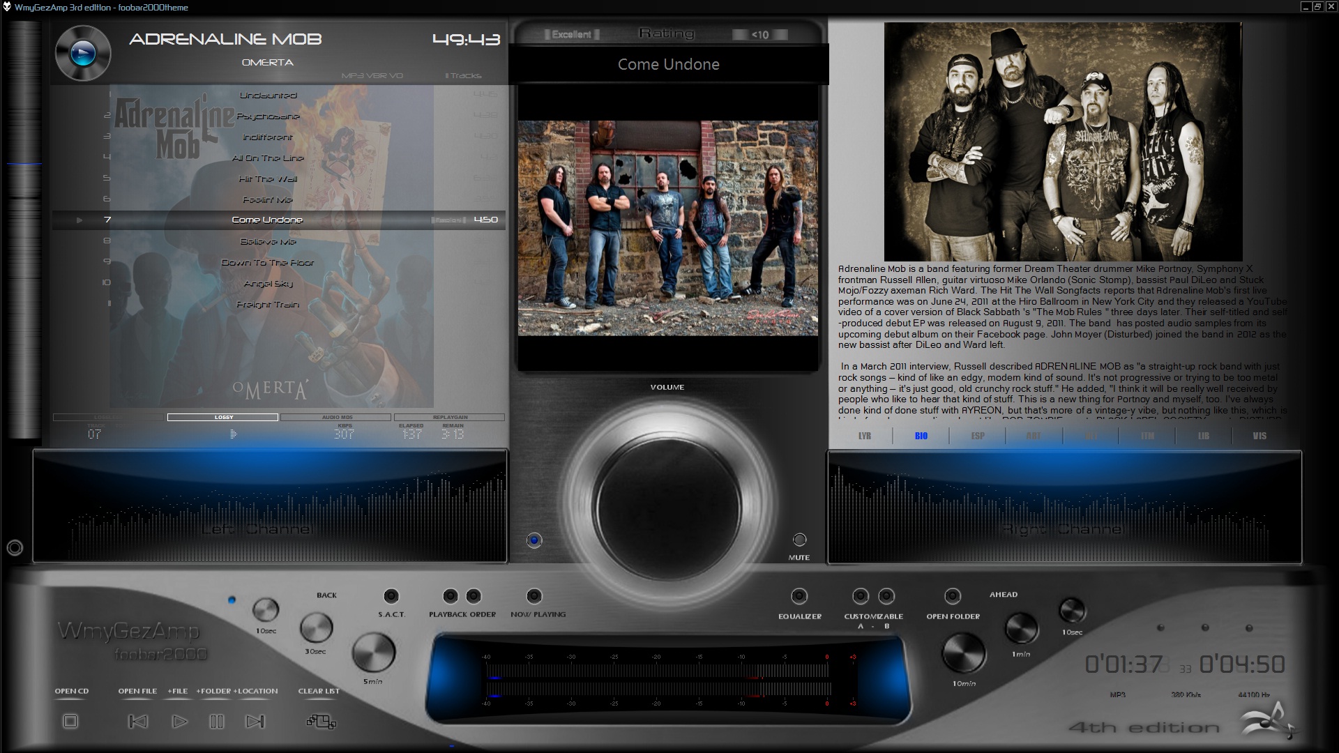

Sajnos ezek a legnagyobb felbontású képek, amiket én találtam. (Nem is igazán a felbontás a fontos, mint inkább a minőség. Mert attól nem lesz valami HD, hogy egyesek átméretezik a pl.500x300-as képüket 1920x1080-asra
)Szóval, ha valaki tud ilyen képeket cuccokról, NE tartsa magában a forrást!!!!

-továbbra is 1920x1080-as
(telepítés> mint a többinél -részletezve /link/ valahol fentebb- #1511)Ha az FCL importja után nem lenne úgy, akkor:
...a lyricspanel hátterét átlátszóvá tenni. (jobbegérgomb a panelon>background>transparent)
...a "right panel" hátterét szintén. (jobbegérgomb pl. a "BIO"-ra>behaviour fül>CSAK a Custom background colour és a Pseudo transparency legyen bepipálva) -

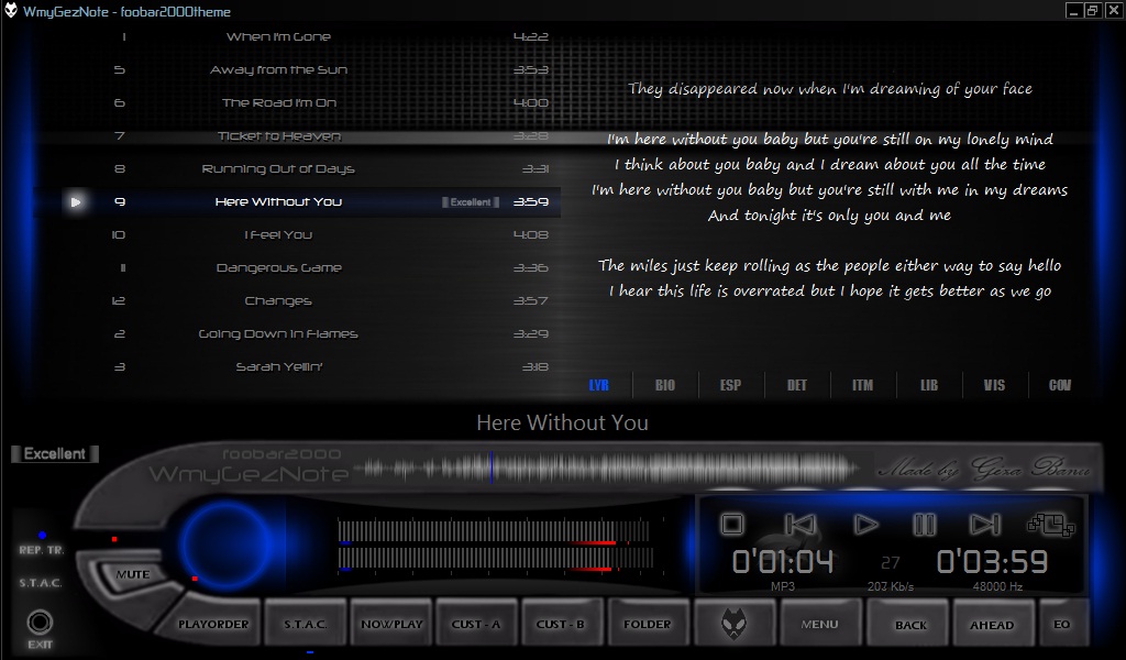

Pár nappal ezelőtt én is szenvedtem vele egy kicsit
A fő gond az volt, hogy nem volt a komponensek között a lyrics show3. Letöltöttem, bemásoltam, majd foobaron belül menüből is aktiváltam. Ezután szintén menüben Columns UI/Layout fülön a listában is megjelent, kicsit feljebb léptettem, mert nem látszott a felületen, igy most kb jó lett, bár nem tökéletes. Nagyon nem merem tovább piszkálni, mert (mint a fentiekből látszik nem nagyon értek hozzá
) Továbbra sem szedi le automatikusan a dalszöveget, de legalább manuálisan rá tudom bírni a keresésre. Nekem az időzített dalszöveg volt a lényeg és annak karaoke szerű megjelenítése. Ez sikerült. -

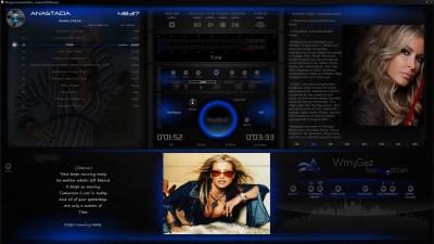

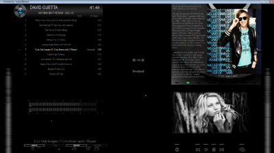

Kicsit el van csúszva az egész. Biztos, hogy a függőleges felbontás 1080as? Szerintem az összes panelt kb. 10-20 pixellel feljebb kellene tenni. (Az első leírásban benn van a méretezés)
így kellene elhelyezkedniük: (a kijelző középen, nem lecsúszva)+ azt a csajt ki tudod venni onnan a jobb oldalról és helyette láthatod az albumborítót/előadót/cd/hátsó borítót (ha van a mappában ilyen) csak be kell állítanod. Jobbegérgomb a képre (csajra) és pipáld be a Front Covers pl. (Lényeg, hogy ne a custom picture legyen ott)

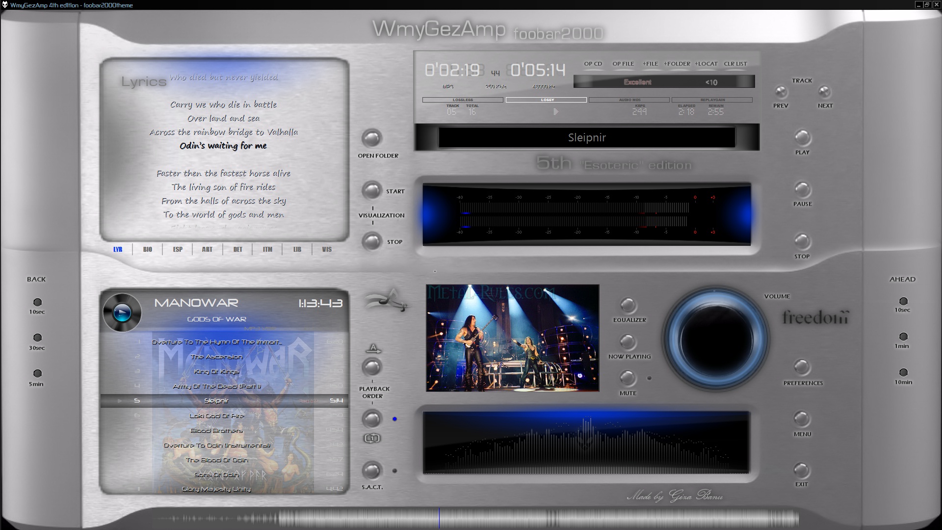

Itt van a téma. (Megpróbáltam viszonylag egyszerű leírást gyártani hozzá)
1920x1080-s felbontás! Mindenki saját felelősségére alkalmazza!
Sok sikert!
