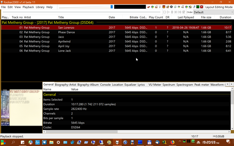

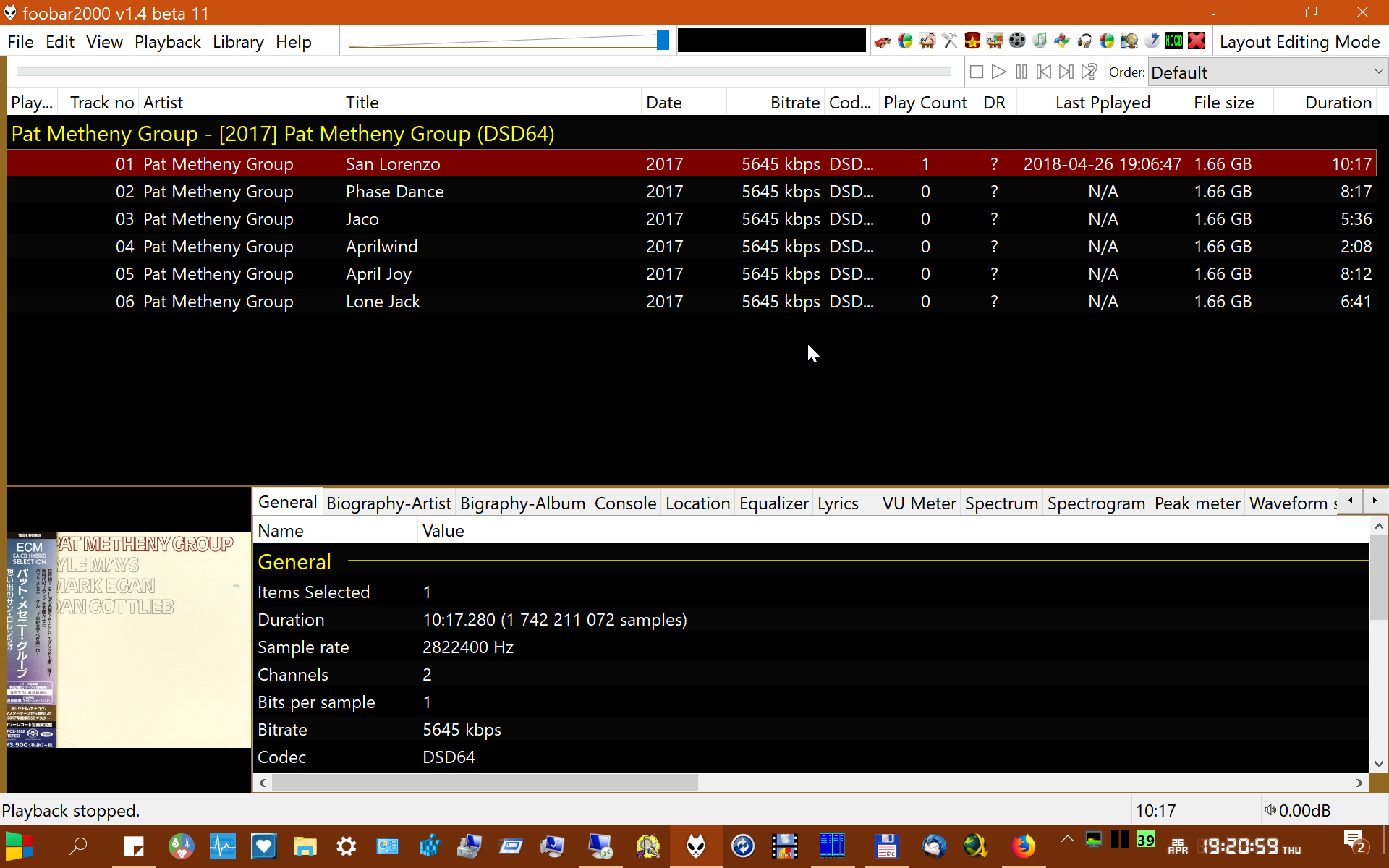

Épp most szedtem le nagyfelbontású audió albumot (1,6 GB), ami DSF fájlokat tartalmaz.
Lejátszható ez a Foobar valamelyik komponensével?
Telepítettem a programba SACD, SSF/DSF dekódert, de továbbra sem ismeri fel.
Valami ötlet? -

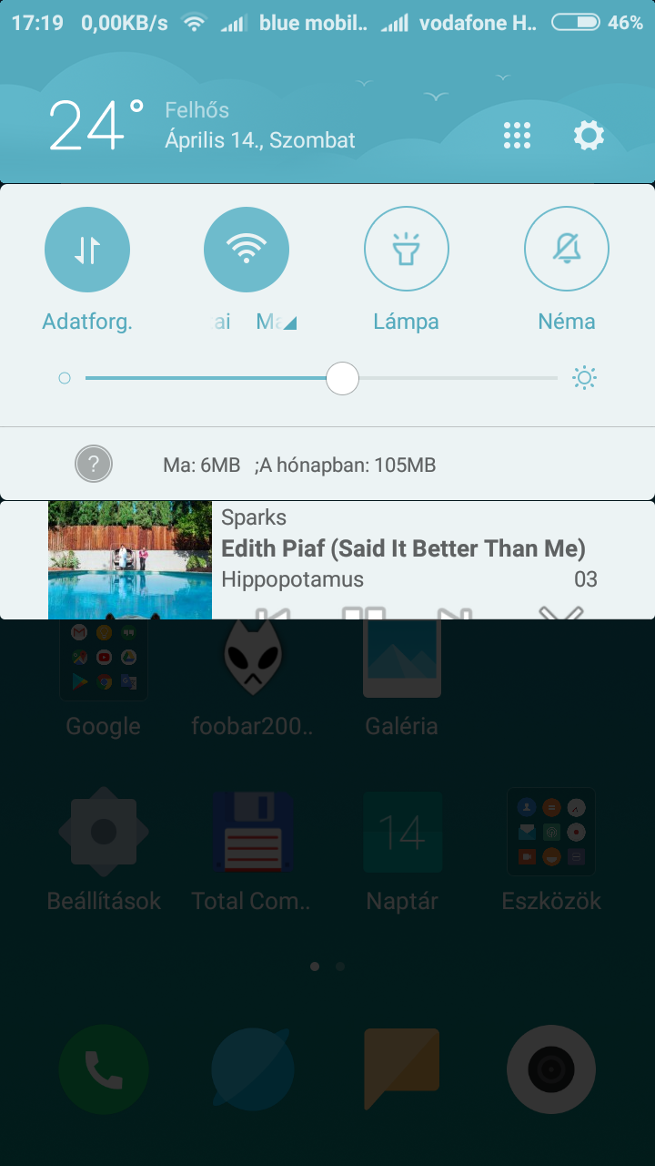

Két kérdésem lenne az Androidos foobarral kapcsolatban:
1. Ugyanúgy lehet hozzáadni webelérést mint az asztali verzión? Tehát internetes rádió hallgatása megoldott?
2. Használja valaki navigációs softver közben? pl. Waze. Halkul amikor utasítás "érkezik"?A választ előre is köszönöm!

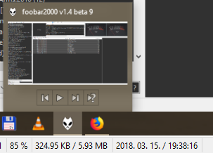

Megtaláltam azt a funkciót ami számomra is tetszetős a BETA-ban!
"Playback controls in taskbar on Windows 7 and newer (beta 4). " A VLC is tudja már régóta de itt hasznosabbnak érzem.
