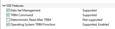

Neil Watts #45957 üzenetére
Szia! Mennyi az a sok?
[link] Vegyük ezt alapul, de leírom értelmesebben:
1) AHCI módban telepítetted a win-t ugye? Ezt ellenőrizd le.
2) Eltolás rendben van? Ha szűz telepítés volt, akkor minden bizonnyal, de innen a 2. pont szerint leellenőrizheted.
3) TRIM működik? Ezt a HD Sentinel kiírja.
4) Ezek után felteszen a Samsung Magiciant, és frissíted, innentől ezzel dolgozunk.
4/a) Elindítod, bemész az OS optimization menüpontba, és az ottani listából beállítasz mindent, ami még nem zöld:
- Superfetch ki
- Defrag ki
- Indexelés ki (ez mondjuk nem feltétlenül fontos, ez rád van bízva)
azt hiszem más nincs is ott.4/b) Bemész az overprovisioning menüpontba (ha még nem határoltál el területet az overprovisioningnak), ott analyze majd shrink.
gaabbaa cikkéből ekkor már kész az 1, 2, 3, 4, 8, 11 pont
5) gaabbaa cikke szerint megcsinálod a hibernáció kikapcsolását (5-ös pont)
6) a 6-7-9-10-12 pontokat nem kell megcsinálni, mert nem nyersz vele szinte semmit, de vagy lassít, vagy veszélyt jelent a rendszerre nézve - ezek jól vannak úgy ahogy vannak.
A telepítésre elmehet akár 100-150 GB írás, utána még 100 simán, mire belakod, utána napi 5-10 GB írás reális, ha csak a rendszer ír az SSD-re (tehát böngészel, játszol, nem telepítesz, nem másolsz rá)

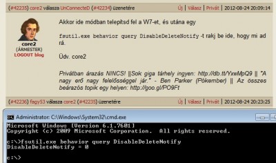

fagy53
Neil Watts #42235 üzenetére
"1. Igaz, hogy csak AHCI üzemmódban támogatott a TRIM?
Igaz is, meg nem is. Nem igaz, mert a Windows 7 alapértelmezett IDE(pciide.sys) és AHCI(msahci.sys) drivere is támogatja a TRIM parancsot, SATA IDE és SATA AHCI üzemmód esetén is.
Igaz, mert az AMD/Intel stb gyártok driverei csak SATA AHCI módban támogatják a TRIM-et.2. Parancssorból ellenőriztem a DisableDeleteNotify értékét és 0-t kaptam, akkor biztosan működik a TRIM?
Nem feltétlenül. A DisableDeleteNotify csak azt határozza meg, hogy a Windows 7 küldje avagy sem a TRIM parancsot(0 - küldi/1 - nem küldi). Ha küldi is, akkor sem biztos, hogy a parancs célba is ér, pl az AHCI driver "hibájából", ezért kell/célszerű ellenőrizni Hard Disk Sentinel-el, mert ez az alkalmazás megvizsgálja, hogy a kiküldött parancs valóban célhoz is ér-e." - idézet innen.
UnConnecteD
Neil Watts #42233 üzenetére
jaja, w7 ulti x64
fagy53
Neil Watts #42229 üzenetére
Működni fog a TRIM, nem az AHCI-től függ, hanem az OS-től és az SSD-től
!Ha ragaszkodtok az AHCI-hez, akkor lapot kell cserélnie...
