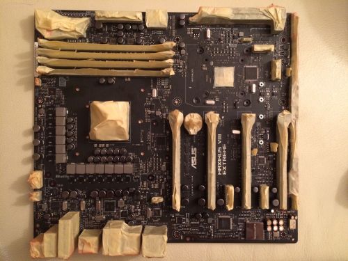

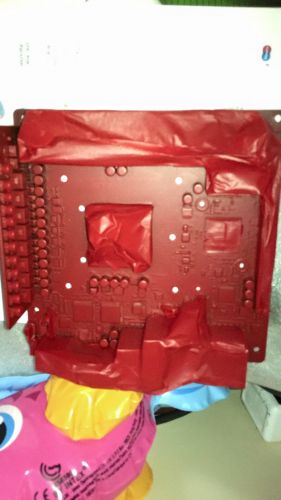

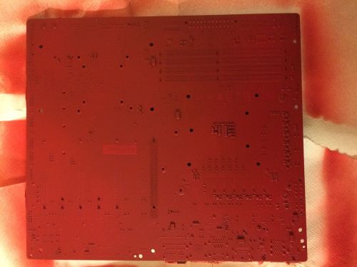

18fok körüli lépcsőház. Szerencsére nem tetszett meg senkinek száradás közben.

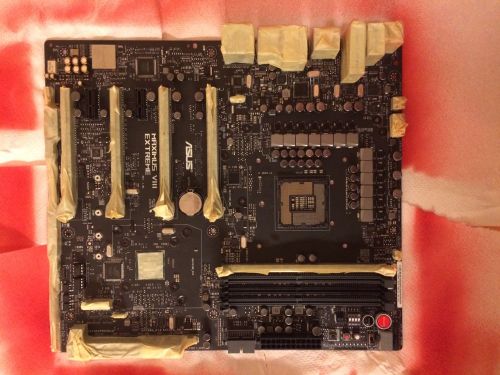

A táp még kap egy réteget, de amúgy sztem remekül néz ki. Nyomok róla nagyfelbontásút ha kész. Ez sztem elég ROG-os lett.

Csak hogy ne maradjunk érdekesség nélkül, készül a legújabb bench, eléggé jól sikerült az Impact mod.

Buborékosodás:
Volt szó róla, hogy túl vastagon fújtam, és ha gyorsan szárad meg buborékos lesz. Közben rájöttem a megfejtésre, a túl gyors száradás a gond, eddig szellőztetett helyen volt, de most normál körülmények között hagyva neki az időt hibátlan lett. Még a csíkok és matricák textúrája is látszik a gumi felületén. Söt, a sorozatszám is leolvasható.

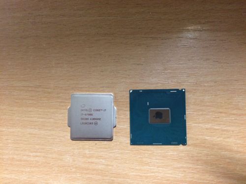

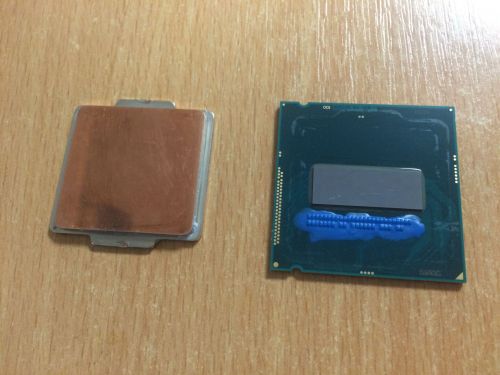

Próbáltam skylaket benchelni kupak nélkül (nagyon sokáig lebeszélhetetlen voltap pedig Achi nagyon próbálkozott), és elégg rosszak a tapasztalatok. Mármint nem is sikerült benchelnem, mert annyira alacsony a cpu magja és a hordozó, hogy a pot felfekszik a foglalat műanyagjára, és kis szerencsével szét is nyomja azt. Rengeteg időt töltöttem el vele, és nem sikerült megoldani. Vicces, de Achi potjával el tudom képzelni, hogy menne, annál nagyobb aljú pottal sztem majdnem biztos, hogy sérül a foglalat. Az meg nem olyan vicces...
Kis szivacsot én is tettem a proci sarkaihoz, anélkül el se kezdje senki.

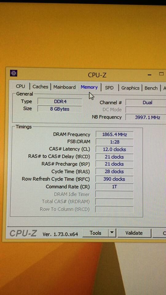

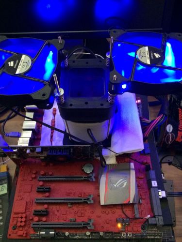

Közben én is nekifeszültem a benchnek és érdekes tapasztalatokkal lettem gazdagabb. A ramjaim simán viszik a c14et 3200on, habár ha szerencsém van akkor ki lehet ebből hozni még többet is. A proci ami ment 6Ghz-et Achinak az az Extremeben csak 5800MHZen működött, 59-es szorzóra azonnal fagyott. De ha a BCLK-t vittem felfele akkor ment neki az 5900MHz. De ennél fentebb már nem ment. Nyilván azt h a proci nem egy bajnok eddig is tudtuk. A hűtőpaszta megdöglését 2x is tapasztaltam, aza csak tegnap kétszer.
Ha nem látnám a saját szememmel nem hinném el. Egyszercsak megdöglik a paszta, és onnantól az 5800Mhz hörüli bench stabil proci 5500on még a wint se tudja bootolni. Ilyenkor jön a csodafegyver, és -30fokig fel kell melegíteni, majd minden újra, és minden működik megint.
Viszont hwbotrpime pontok alapján nagyon jó a lap, mivel 7300 pont fölött hozott 5800MHzen, ami állítólag 6000MHz körüli érték. Tehát a lap valószínűleg nagyon gyors. Hirtelen ennyi, most procikeresés jön és újabb tesztek.

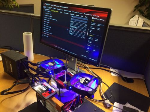

Én egyelőre sikertelen voltam, úgy néz ki, hogy a socket mellett lévő kondisor leszigetelve (gumi + papír) már olyan magas, hogy felfekszik rá a pot, és nem sikerül a jó kontaktot elérni. A lapot megnyuztuk Balázzsal, eddig igéretes, a procira hittük azt hogy gyenge. De ezek szerint nem rossz darab, a gigában már egész jól teljesített.
Itt egy kép az Extreme rendszerről a szokásos drón kivitelben már az új lefogatóval. A lefogatót GumisPetinek köszönhetjük, speckó műanyagból van CNCzve. A Kingpin pot fém lefogatója a hűtés megkezdése utáni 1. percben kezd el lefagyni, és egy órás teszt alatt (ami inkább 3-4 órára rúg) már elkezdhetném zacskózni a jeget, és árulni a benzinkúton.
Ui: A plasti dipet leteszteltük, és elég jól teljesített.
Balázs a visszamelegített pot teljes tartalmát beleöntötte a lapba, egy "jó volt a kontakt a pot alján?" kérdés után.

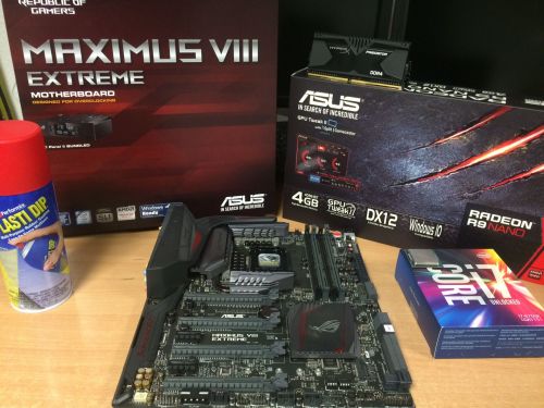

Közben megkaptam én a Dontól
a Maximus VIII Extremet.

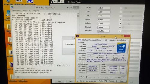

Jópár óra nyomogatás és tesztelés után nagyon meggyőző. Egyik legtetszetősebb tulajdonsága, hogy a BIOS alig változott, pillanatok alatt eligazodtam benne. Egyelőre csak binnetem, úgy néz ki a legjobb procim egy 6700K ami 1,45V-on superPI 4M stabil. A Kingston ramjaimat 3000MHz-en toltam melette, egyelőre c16, de majd finomodik, többre nem volt időm.
A többi idő a nitro előkészítésére ment el, amivel még nem is vagyok kész, mivel elég aprólékos munka, főleg ha azt akarom, hogy ki is nézzen valahogy, nomeg működjön is majd.
Itt van egy két kép a dologról.
