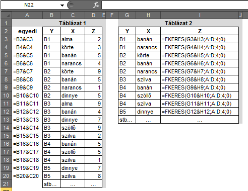

Van ugye két táblázatom:
Az elsőből kellene az adatokat összekeresni a másodikba, úgy ahogy a példa táblában is van,
csak persze az lenne jó ha nem kellene az első táblázatban az "A" oszlopot beszúrni és egy egyedi azonosítót létrehozni. -
