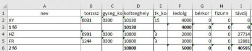

Bazs-
Delila_1 #31012 üzenetére
Föccer és Delila_1 köszönöm mindkettőtöknek.
Az a gond, hogy a költséghelyek száma száz felett van, valamint a végeredménynek kötött formátumban kell lenni. Ezért akarok időt spórolni azzal, hogy havonta ne manuálisan kelljen elkészíteni a kért kimutatást, hanem képletezve.
Egyik fülre bemásolnám a kinyert adatokat :Majd egy másik fülön ilyen eredmény kellene:
Gondom az, hogy az adott költséghelyhez tartozó létszám folyamatosan változik, valamint nagyjából munkavállalónkén 40-50 különböző típusú adat van, amit összegezni kell. A változó létszám miatt az összegző sor mindig máshova kerül és ezt nem tudom megoldani képlettel.
Valamilyen ötlet ?Köszi előre is.
