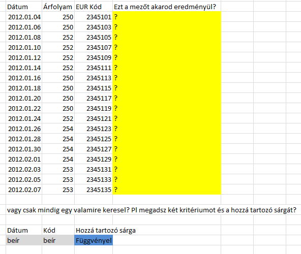

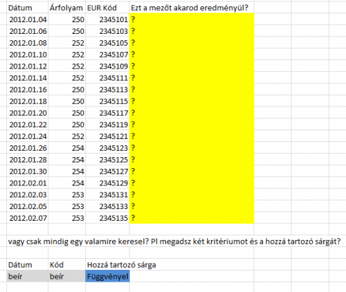

Excelbarat
Geryson #16038 üzenetére
Sry az első javaslatomnál tényleg ott maradt egy fölösleges =0
ha jól látom azóta bővítetted is az és fv-el
amúgy megnéztem az az utolsó előtti megoldásod és működnie kell! ez lenne az:
=HA(ÉS(ÜRES(E3);ÜRES(F3));0;HA(ÜRES(E3);F3*G3;HA(ÜRES(F3);E3;(E3+(F3*G3)))))
pár számmal kipróbáltam és nekem tökéletesen működött esetleg valahol egy fölös space lehetett (mármint cellában és azért nem lett jó az üres() fv de a E3="" sem rossz megoldástalán gyorsabb is begépelni

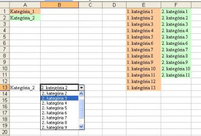

Delila_1
Geryson #10159 üzenetére
A különböző tartományoknak nevet adsz.
Az A1:A2 nálam a Kategórianévre hallgat.
Fontos, hogy az allisták azt a nevet kapják, amelyik főlista-beli kategóriába tartoznak. Az E1:E13 tartomány neve Kategória_1, az F1:F11-é Kategória_2.
Az első érvényesítés az A13 cellában van, a lista forrása: =Kategória
A B13-as érvényesítésnél a forrás: =INDIREKT(A13)Szerk.:
A Kategória egyes elemeinek a nevében nem lehet szóköz, és nem szerepelhet önállóan számjegy. -
