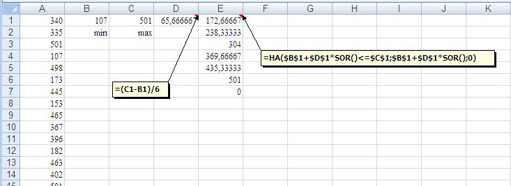

Kikeresed a tartomány max. és min. értékeit, ezek különbségét osztod annyival, ahány árnyalatban akarod megjeleníteni a karaktereket.
A csatolt képen a B1 a min., C1 a max., D1 az osztás, és az E1:E6 tartomány adja a határértékeket a feltételes formázáshoz. Kerekítheted is a számokat.
A formázást meg úgy tedd, ahogy m.zmrzlina ajánlotta.Szerk.: semmi szükség a HA függvényre, elég az =$B$1+$D$1*SOR()-1 az E2 cellától, az első érték (E1) a min. érték legyen.

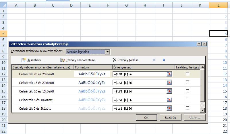

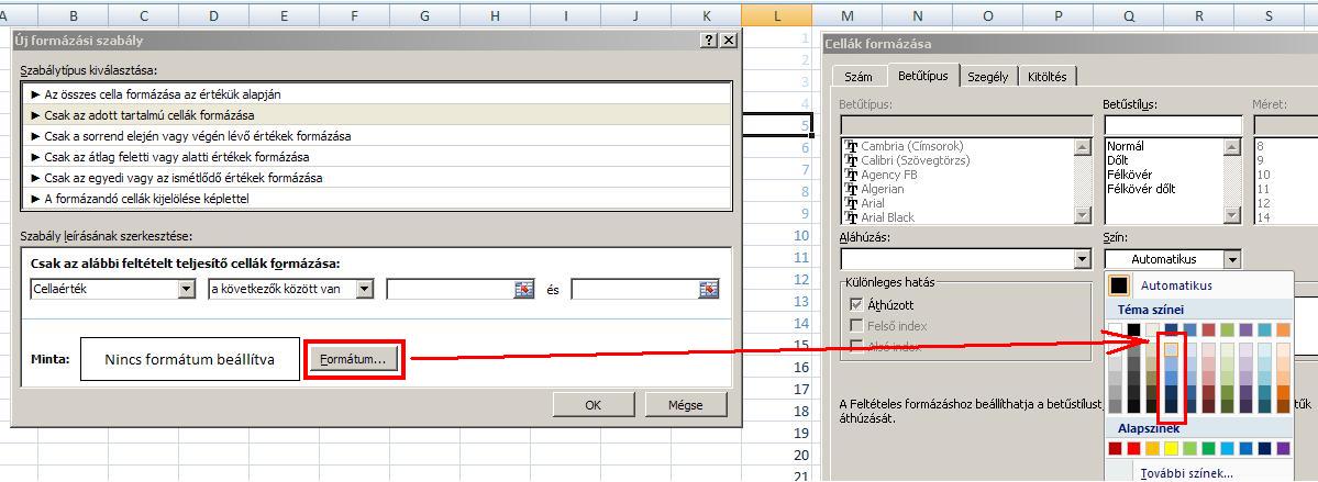

Az első kérdésedre:
A tartományt (a legkisebb és a legnagyobb szám közötti tartományt ) felosztod annyi részre ahány szintű átmenetet akarsz csinálni. Minél több a szint annál finomabb lesz az átmenet. Az 5 célszerűnek látszik mert ahhoz nem kell egyéni szinekkel bajlódni csak kiválasztani a "Téma szinei"-ből.
Aztán minden szinthez csinálsz Feltételes formázást az alábbiak szerint:
Az intervallumok határait megadod a "következők között van" utáni két cellában, és a Betűtipus fülön kiválasztasz az adott intervallumhoz egy betűszínt. Célszerűnek látszik a legvilágosabbal kezdeni és minél nagyobbak a számok annál sötétebb színt választani.
A végén a szabálykezelőben ilyesmit kell látnod:

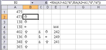

Önmagára mutatást nem írhatsz, de a számok melletti oszlopba beteheted a következő képletet a B2 cellától kezdve:
=HA(A1>A2;"ň";HA(A2=A1;"ů";"ń"))
A képletet tartalmazó oszlop legyen Wingdings karakterű.
Arra az esetre, ha nem sikerülne valamiért a képlet beillesztése, a C:E oszlopba beírtam a karakterek kódját, de választhatsz helyettük bármi mást.
