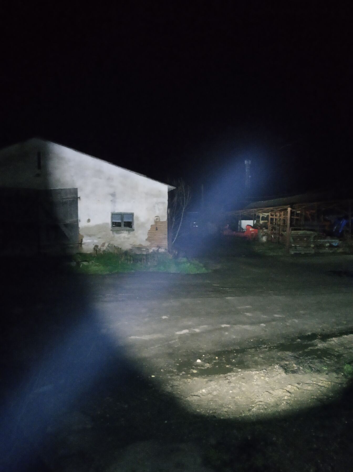

A múlt héten vettem egy Wurkkos TS30S, nekem az is bejön , nem olcsó de annak van szórt fénye is és szűk is itt van pár kép [kép] [kép] [kép] itt vásároltam [link] igaz akkor 10$ olcsóbb volt de most van 10% cupon a kínai is variál az árakkal
Ennél a lámpánál van hő termelés turbón, de attól jól használható, mostmár egy hete próbalgatom !!Közbe össze fotóztam neked [kép] a három lámpat a tenyeremen !!
