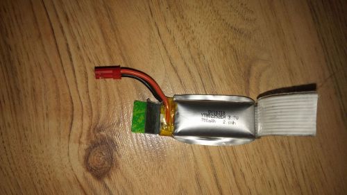

Hmm, nekem ketsegeim vannak, h az Eachine akku ugyanugy 750-es es ugyanannyit nyom mint az 500-as Syma.
Negy dolgot tudok elkepzelni:
1. Kozmetikazott az akku teljesitmenye
2. Kozmetikazott a tomege
3. 1.+2.; dehogy valamit javitsanak 4.26 - 4.28 V-ra engedi az elektronika tolteni az akkut, mint a legtobb H8 mini eseteben
4. Fejlett akkut adnak nagyon olcson - > ha ez igaz akkor en is veszek, de sztem ennek nagyon alacsony a valoszinusege. Osszehasonlitas keppen a 700-as Dromida Ominus akksi 24g. Elektronikat nem tartalmaz.Masik meg az, h az emlitett Dromidaval repkedtem 1200-as akksival. A repulesi ido kitolodott, de a vegen csak szenvedett a gep. A hasznalhato repluesi ido, amikor nemcsak totyorogni lehetett meg 1-2 perccel volt hosszabb, mint a stock akkuval.
