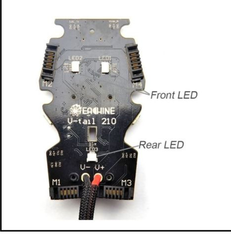

Ráadásul úgy szétkaptam tegnap, hogy az első karok led csatlakozóit nem is tudtam melyik hová való.
A képen a LED1 jobb oldali és a LED2 bal oldali karhoz tartozik? -

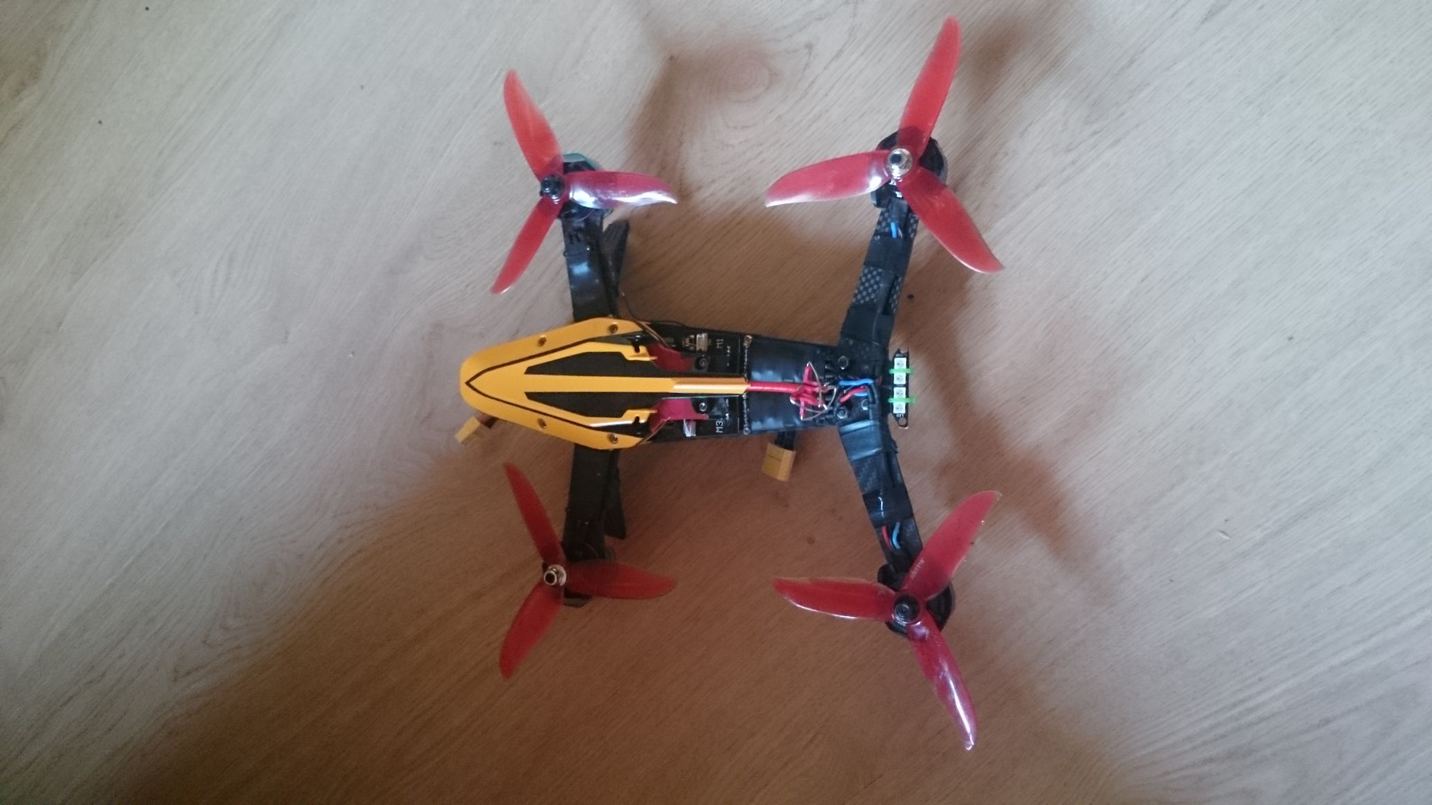

Íme a csodagep. Vtail osszetort hatsoval, két db zmr karral kiegeszitve, immár normál quad modellként.
Zmr karok minimális reszelessel ramentek. De sajna karonként csak két csavar tartja. Motorkabeleket kellett picit meghosszabitani. 255mm m2m távolság
Meg persze a motor irányokat visszaallitani (vtailen minden fordítva) -

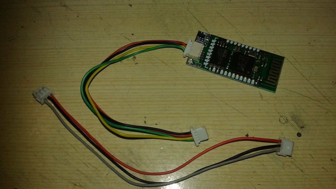

Gondolom olvasták a cikkemet a Bluetoothról.
PID tuningnál jön jól Ez-GUI-val kombinálva. Sokan szeretik az OSD-ben mászkálást, de mire ott kikeresel egy értéket én már addigra kipróbáltam és az új értéket állítom.10-20m hatótáv, de nem ezért szeressük.

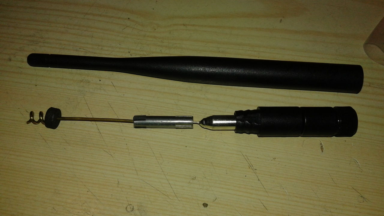

kriszbon #42321 üzenetére
Az antennahossz valami 32mm kéne hogy legyen, azonban ebbe beleszól az antennán lévő szigetelő. A legtöbb antenna, amit láttam 28mm, az ia6b viszont dipól, valszeg azért 30mm.
Az az erősítő lehet hogy jó, de az én ízlésemnek elég ortopéd. Sokkal elegánsabb a DalRC féle, az nem is látszik.
