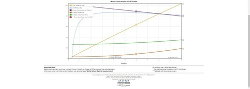

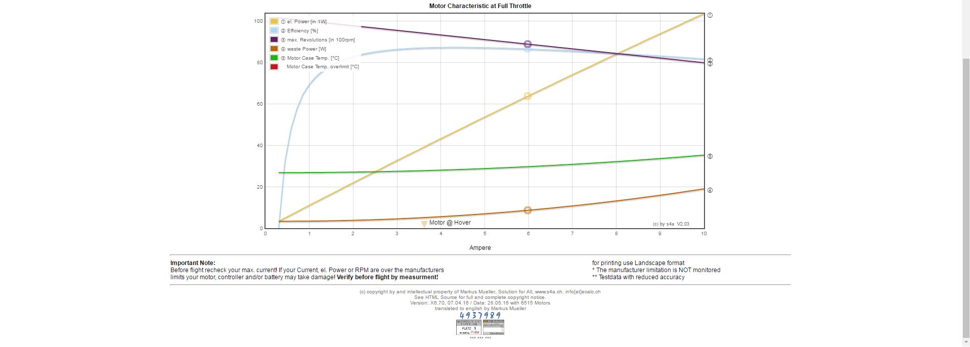

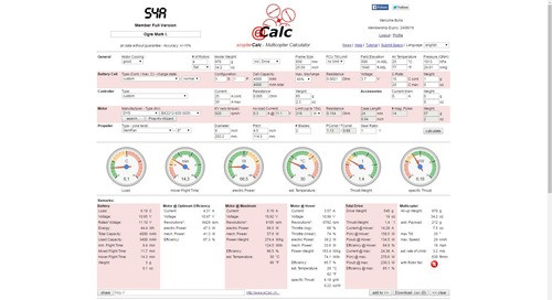

Jah igen, egy közérdekű bejelentés: megvettem az Ecalc hivatalos verzióját, szóval aki akar gépet tervezni és szeretné kiszámoltatni a paramétereket, az dobjon egy mailt és betöltöm az adatait a kalkulátorba. Ami ehhez kell:
- össz tömeg
- akku típusa, cellaszám, C érték, teljesítmény
- motor típusa és propeller típusa (pl. 5045)
- ESC áramtűrő képessége -

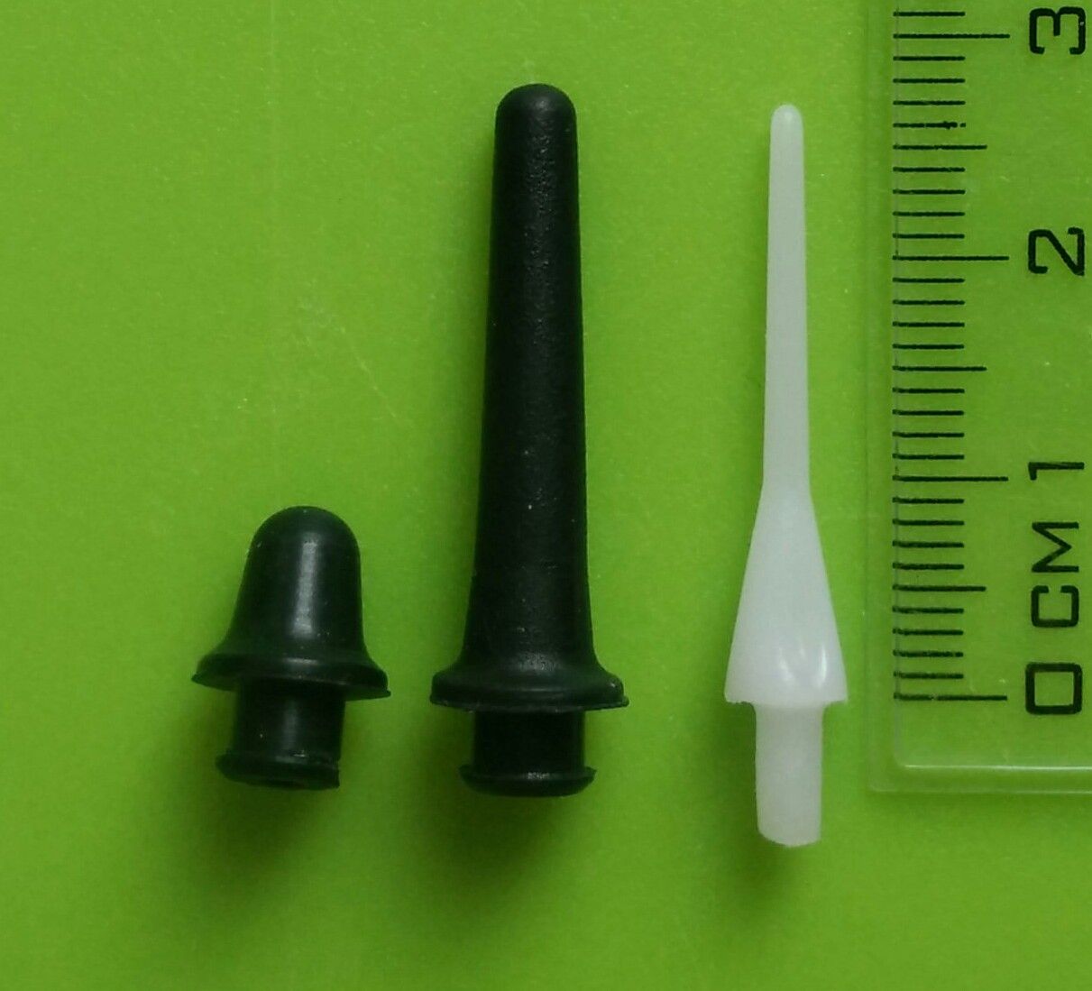

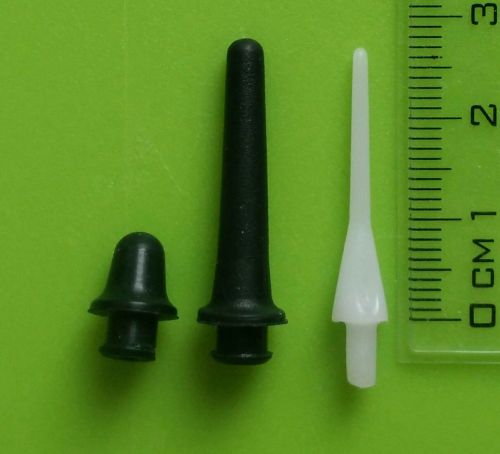

A palántázó upgradehez ne felejtsd el szétszedni a karokat. A régit még ki tudod feszegetni simán, de vissza nem fog menni.
Itt is működik a darts-mod, amíg megérkezik, tegyél egy próbát. Szerintem jobb, mint a gyári, amert az nagyon rugalmas gumiból van, ha nem függőlegesen teszed le, vagy emeled a gépet, akkor "letapadhat" annak összes nyűgjével együtt.
