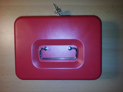

En egyelore nem hasznalok uvegszalas zsakokat. A legnagyobb akkum 2S 700 mAh.
A mostani akkukat fem teasdobozban tarolom, mutternak kiadtam, h szerezzen nekem fem penzkazettat.
Hat az terjed, h nem jo legmentesen lezarni, mert akkor lenyegeben egy bombat gyartasz. Legtobben ugy okoskodnak, h oldalra kivezetik a szelelonyilast, h ne a kezedet egesse meg amikor kivagod a rakba.
De ez is olyan, h mindenki csak okoskodik, senki nem merte meg h megis mekkora nyomas keletkezik.
Mint kiderult a sos vizes meritest is egy elmeleti foszer talalta ki. Ugy okoskodott, hogy elotte meg kell nyitni a LiPo-t majd bele dobni a vizbe. Amikor kiprobalta vegre gyakorlatban, sikerult leporzsolnie a pofazmanyat, de allitolag nem lett komolyabb baja.
