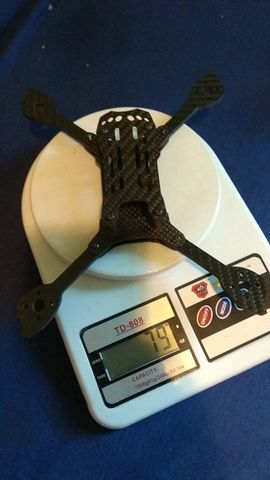

vandor01
kriszbon #54379 üzenetére
ja ja ezaz... már uton.... hantu
20x20 as board
mihez kell a BEC? FC-en van!
jaja az a ESC... vmi muanyag közbetét darabbal a vazhoz csavarozhato!
annyi hely van hogy toronyba se kell rakni 10mm-es oszlop elég!
2204-es motor
200mw AIO
XM!+ receiver
1000mah 4S aksi
suly? 300alatt 270/280gramm??? -
