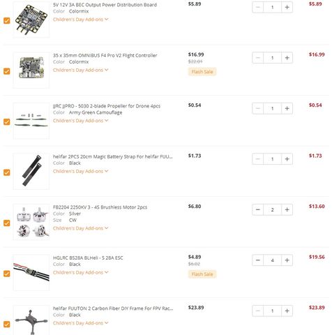

Egy gyors túrás gearbesten (nagyon low-cost ):
$76,31 lett a vége, persze posta nélkül, és mindenből csak a minimális mennyiség!
FC, PDB, ESC, váz használható később is, bár szerintem egyik cuccal sem számolunk hosszú távra, kivéve a távval meg a töltővel.
Simán lehet, hogy máshol olcsóbban is megtalálhatóak ezek.
Felszáll, repül, törik, ilyen ez a popszakma.
Beszállni szerintem elég, ha megtetszik úgy is építesz 5 másikat.
Akksi, táv, töltő, csavarok, szerszámok, forrasztó eszközök még kellenek hozzá, ha tényleg semmi sincs.(#57895) kriszbon

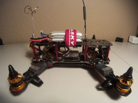

Szép build , de kérlek nézd el nekem, 2015 elején még nem volt nagy választék
