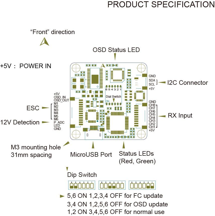

Nekem mindegyik vezérlőmnél Multishot van beállítva, amúgy sem veszem észre hogy mire van állítva, mert szinte nem is repkedek velük.
Az egy vagy két alkalomra meg tökmindegy mire van állítva, főleg hogy nem Acrozom.Az Illuminati32 FC esetén, meg sem néztem hogy méri vagy sem a feszt meg az A-t, mert nincs OSD rendesen bekötve.

Az FC-n kéne hogy legyen "curr" jelölésű forrpont, csatlakozó vagy valami ilyesmi. Omnibuson válthatsz ESC telemetria és current sensing közt egy forrponttal. Soros port nem jó, mert ehhez egy dedikált ADC kell. Ha nincs dedikált curr pont, lehet faragni, de én azt nézném meg először h mi a tökért nem mér az FC áramot.
