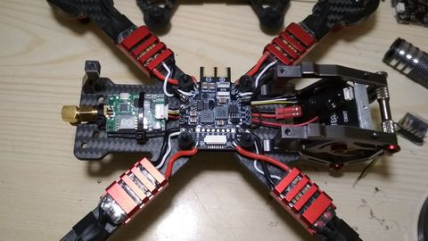

ezoltan
Peaceliker #54683 üzenetére
Igen,a gyári...
Nem mindig ugyanaz,a jobb hátsó cserélve lett,ez meg most a bal hátsó.Firmware teljesen gyári,igazából azt sem tudom hol/hogyan kell frissíteni.
Motor timing-szintén fogalmatlan vagyok e téren,de megnézem. -

ezoltan
Peaceliker #54619 üzenetére
Nem,az kizárt mert amikor levettem a motorvédőket,cseréltem rövidebbre őket.
Az az akksi a Darkmax-é.Közel sem megyek vele a Wizihez. -
ezoltan
Peaceliker #54614 üzenetére
Igen,ez tényleg gyanús dolog....Lehet jobban járnék ha azonnal kicserélném..?(mondjuk most hogy mondod,valamelyik nap körbeforgattam,és olyan érzésem volt,mintha megakadt volna valamiben a propeller.Oda-vissza fordítva mintha egy mágnes lefordulva akadályozta volna a mozgásban.Aztán repültem vele és nem tapasztaltam hibát...Lehet hogy mégis van valami kehéje...?
Másik,eddig szintén nem produkált hiba,hogy tegnap éjjel miután összepakoltam,és örömmel tapasztaltam hogy most jó,a bal első motor viszont egy bizonyos szűk fordulatszám-tartományban erősen berezonálja az egész vázat,ennyire erősen bevibrál...
Most ez megint mi a fene? Szinte ez a legjobb állapotú az összes közül lógását tekintve,ettől eltekintve simán fut(ott eddig is),hangja jó.Úgy viselkedik,mintha lazák lennének a felfogató csavarok (persze nem)... -

ezoltan
Peaceliker #54605 üzenetére
Kalibrálás volt...... Dshot nemtom mit takar pontosan...
Most végeztem a lényeggel...Kicseréltem az esc-t...Most megint jó.Ki tudja meddig.
A BF-ben mindenképp megcsinálom majd a gáz fel-akksi rá-gáz le játékot.Holnap ha olyan lesz az idő,megint meghajtom aztán meglátom mi van.Rövid időn belül a második esc-t ette meg. -

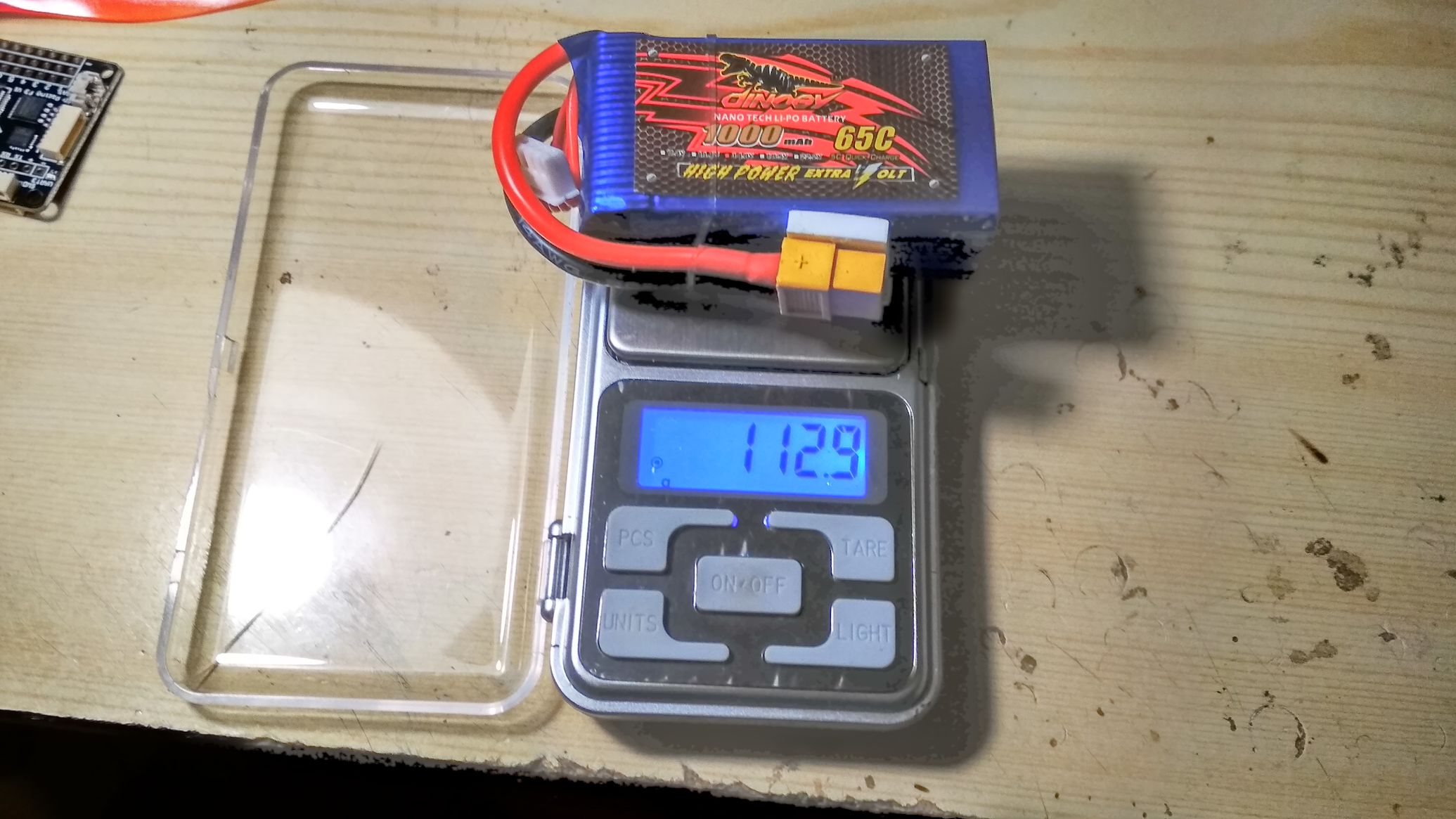

vandor01
Peaceliker #54381 üzenetére
az 1000-es 4S aku kb 110/120gramm
a vaz 60g
4 moci 85g
fc/esc/xm/aio... max 20g
eddig netto 165g...+ kis ezaz lesz 180g... plus aksi... -

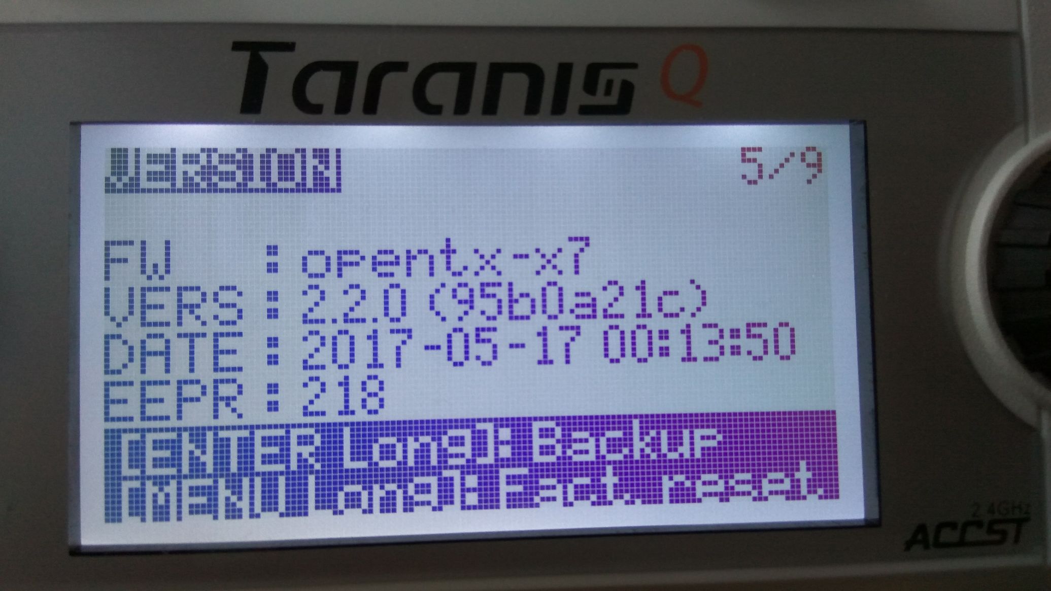

twine
Peaceliker #54363 üzenetére
twine
+(#54362) virbo
ksözönöm szépen, ilyesmire gyanakszom én is,,,meg még ki tudja mikre,,,
Próbáltam megnézni éjszaka, meg is találtam a távon a Fw verziót, de nekem nem mondott semmit a számsor...
Így biztos nem lehetek benne hogy szereti a vevő, és a táv FW-e egymást...ha hazaérek, leírom nektek mit látok a távon, és mit raktam tegnap a vevőre.... -

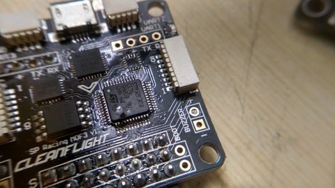

Peaceliker #54286 üzenetére
Könnyű akku = szar akku. Olyan nincs, hogy extra vékonyak legyenek az elektródák, mégis nagy áramot le tudjanak adni. Amikor két éve bejöttek a grafénes akkuk, ott is azzal szemebsültek a tesztelők, hogy megnőtt a C érték, de az akksik is meghíztak.
Ha nem fejlesztenek a szeparátoron vagy az elektródákon, egy ideig nem lesz mit grammnáciskodni az akkukon. Max. annyit, h ultrakönnyűre veszed a gépet, amihez elég lesz egy fityfiritty akku is. Blheli_32-ben már van áramkorlátozási lehetőség, szal sacc/kb. ezzel már meg is lehet előzni akksipuffasztást. -

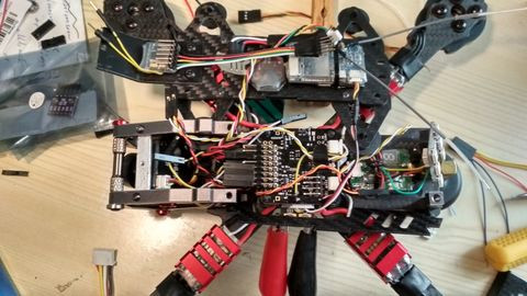

wender
Peaceliker #54214 üzenetére
Megmértem este és az egyik lábán 0.2 ohm ot jelzett. A többin 0.1. Sajnos pontosabban nem tudtam lemérni.

wender
Körülbelül a felére húzva a motor fordulatszámát, akkor már leáll. Összes többit akármennyire állítom bírja. Lemérem multiméterrel, köszi a tanácsot.

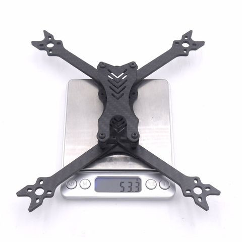

Én 5"-os 200g-os géphez ezt venném meg azt a 50g-os vázat és simán lehetne vele csapatni 6-7percet is tempósan. Ha padon is elég neki a 20a akkor levegőben 15a is, csak nme szabad 5040-nél nagyobb légcsavart tenni rá. De ez nagyon sok motorra igaz, hogy 5040-nél erősebb csavarokkal csak a fogyasztás nő és a pilóta meg azt hiszi sokkal jobb, pedig csak kisebb gáznál jobban reagál, de a végén meg már nem ad le semmit.

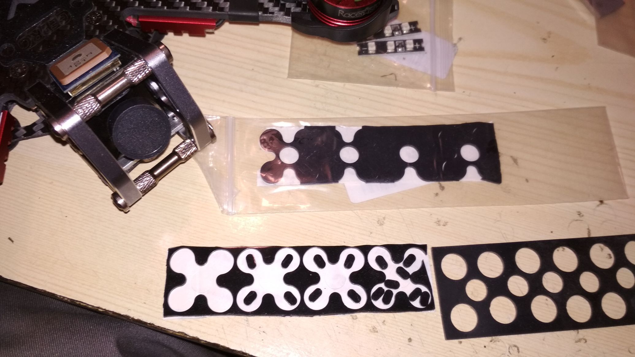

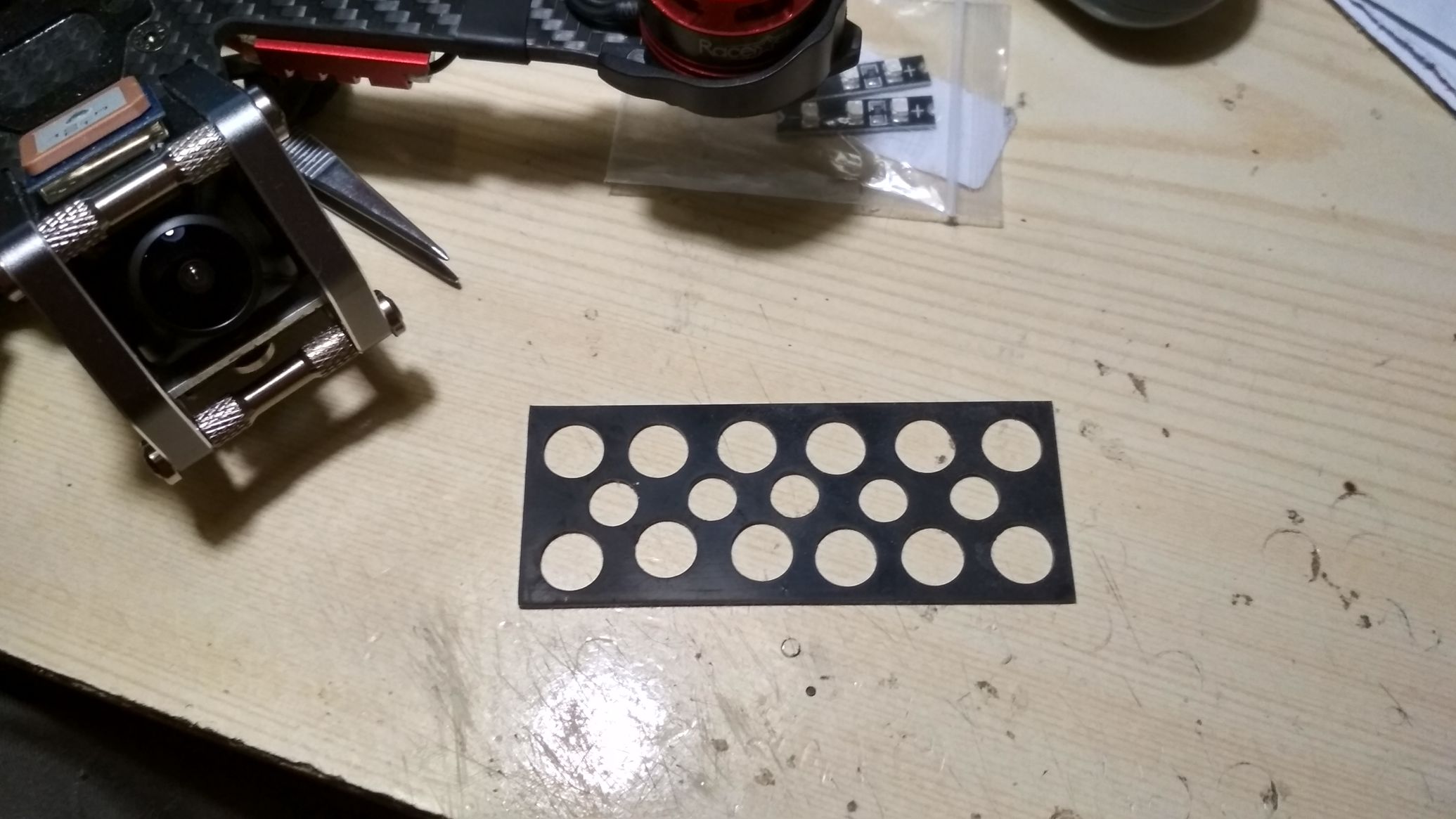

kriszbon
Peaceliker #53997 üzenetére
Óóó.. ez elég nagy meg vastag is, de már feltalálták az ollót, így akkorára szabod ami éppen kell.
De kapható [Wizard Softmount] ami hasonlóan jól tapad, és vékonyabb is, meg ugyan úgy öntapadós. -
kriszbon
Peaceliker #53992 üzenetére
Én meg ezt szoktam vele csinálni pedig nem vagyok gramm [Maniac].
A kieső részeket meg a következőhöz. -

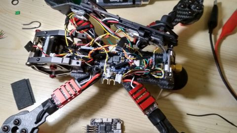

kriszbon
Peaceliker #53924 üzenetére
Ok renden is lenne, csak még sem jó.
Na szóval iNAV alatt szépen megforgathatóak, pörgethetőek a motorok egyesével+összeset is, persze az irány ugye nem jó.
Akkor indítottam configurátort, és csak 3 ESC-t látott, ott át is állítottam a forgásirányt, iNAV alatt ellenőriztem, és azok jók is lettek.
Kivéve ugye azt amit nem látott, na jó azt átforrasztottam és már jó irányba is forgott az is.De nem hagyott nyugodni hogy ugyan már miért nincs 4. ESC mikor pedig van, és forgatja a motort is már rendesen.
BlheliSuite indít, és hát ott is 3 van a 4. ismeretlen FW verziós.
Oké mondom akkor Flash annak a 4.-nek és meg lesz oldva, de nem ment a dolog, mert sokszori próbálgatásra is max 40 egynéhány %-ig jutott csak, vagy még addig sem.
Rendben, hál istennek 1-el többet rendeltem, így kicseréltem, és most már látta mindet a BlHeli configurátor, csak most meg megint rossz irányba forgott 2 motor, pedig előtte megfordítottam öket mikor még 3-at látott csak.
Most visszaforgattam mindent a jó irányba, és jelenleg itt tartok.
Ki érti ezt hogy miért is volt/van ez? -

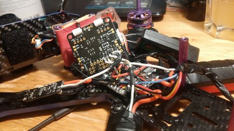

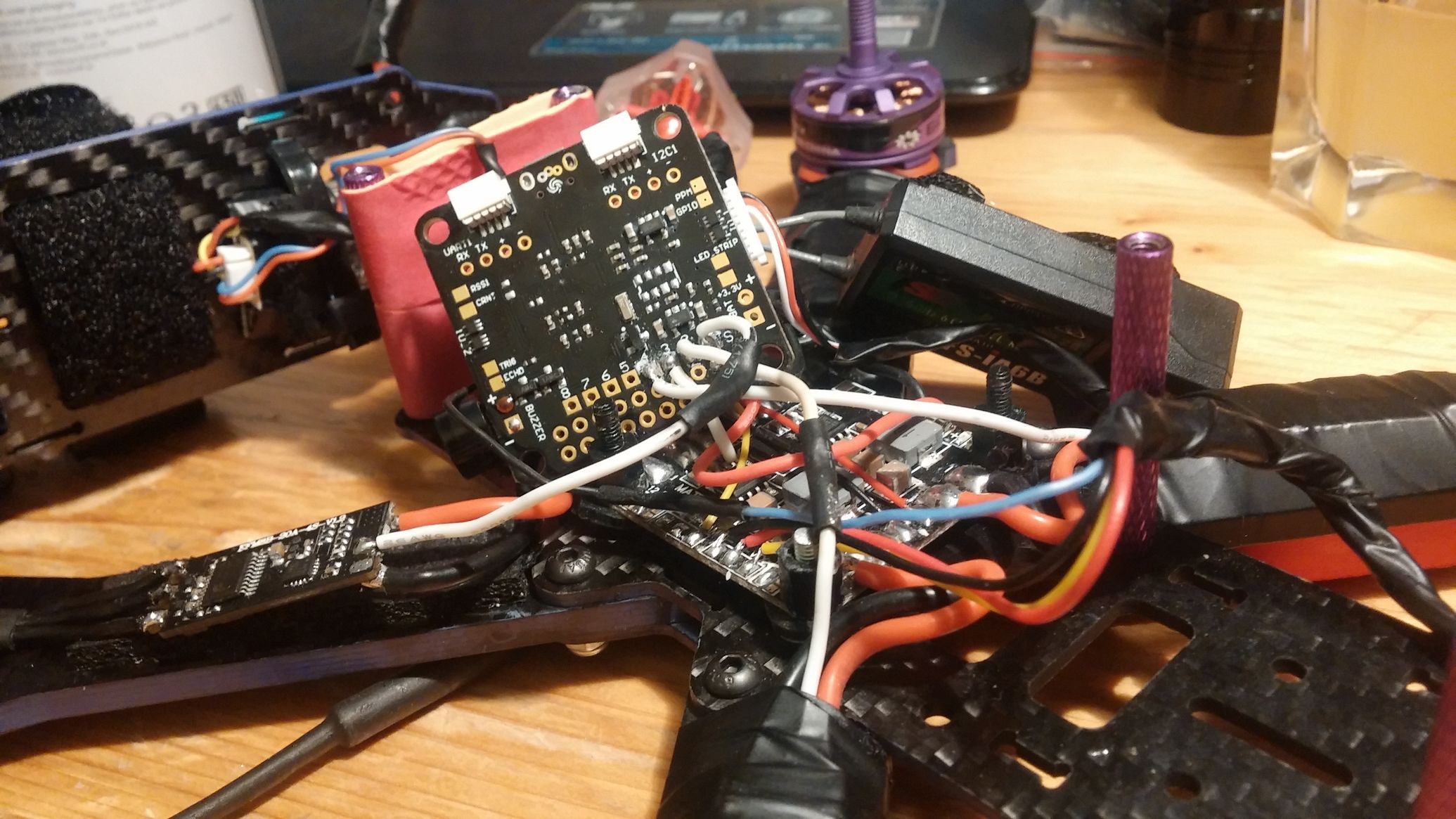

Tibusz00
Peaceliker #53743 üzenetére
Arra az 1 pontra kell beforrasztani mind a 4 ESC vezetékét?
Vagy csak az egyiket?
Azt gondoltam lehetne látni egyenként mind a négy motor áramfelvételét külön-külön. Az jó támpontot adna ha gond lenne a motorokkal. Bocs az értetlenkedésért, de erről az ESC telemetriáról nem sok infót találtam. -

varadigabor
Peaceliker #53576 üzenetére
4 collra nem tudtok valami értelmes vázat ami ultra könnyű ?
Jackal2
Peaceliker #53573 üzenetére
Nekem bejött ez a 7500KV, ez is elviszi a 3S-t 3 colon, csak legyen áramtűrés, de pl. a DYS-nek ilyen 12-14A, szóval kit érdekel, fesz is van, én ezen nem parázom különösebben. Tök fölösleges telerakni 1407, 1508 meg hasonló motorokkal.
Mivel 4 colon kb. senki nem repül, mert akkor már egyszerűbb 5 colra építeni, szerintem lett egy luk a 3 és az 5 colos gépek között. Nem mondom, Whpgabnak is van egy tök jó Brotherhobby Tornado 4 colos gépe Armattan Chameleon vázon, csak akkor ennyi erővel már lehetne 200 + is, vagy 130, szóval nekem az ott egy kicsit ilyen terra incognita lett.
