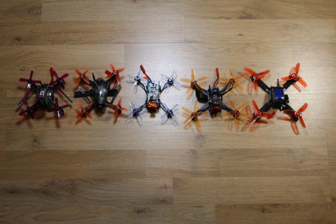

Ez most ilyen vegyes felvágott lett. Balról jobbra:
- Furibee Dinosaur Q95, mivel über fos volt a kamerája, ezért Peaceliker javaslatára beletettem egy LST-S2-t vagy mi a neve, meg kapott egy diversitys vevőt, annak az antennái állnak ki előre (mert elrontottam és nem menetiránnyal hátrafelé raktam rá, mert lusta voltam kiszedni a vevőt és újraforrasztani, így meg nem ért volna oda)
- Babyhawk R-: ezen az ESR kondi lett módosítva, burkolva, meg kapott egy vevőt gyakorlatilag gyári
- még nincs neve kopter: tegnap csináltuk (köszönet whpgabnak), vettem egy random vázat és áthánytuk bele az Arfun 90 és az Arfun 95 Pro megmaradt működő alkatrészeit, kamerát kicseréltük Runcam microra, a VTX egy Eachine AX03 lett és kapott egy speciálisan hangolt (frekvencia sávhoz igazított lengyel antenna), spéci antennát. Nagyon ronda tudom, de majd lövök fényképeket és elnevezhetitek
- Leader 120 nem nyúltam hozzá, pedig kéne
- Falcon duck tape editionAz van egyébként, hogy olyan sok a maradék alkatrész, és ezekből néha kell csinálni valamit.
