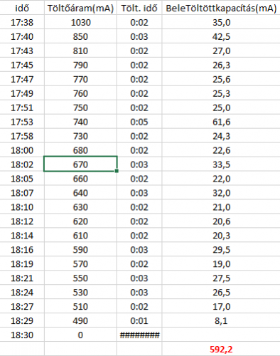

Bár ahogy nézem szar a feltöltés,mert 30 másodpercig csak áll .
