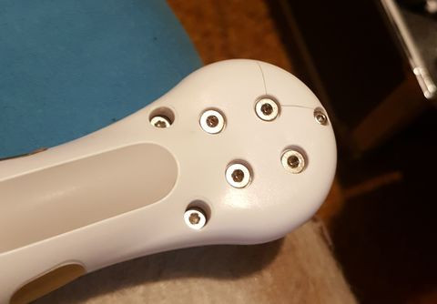

Van valakinek tapasztalata a Phantomokat igen nagy számban érintő repedésekkel? Épp árulom a P3P-met, és egy érdeklődő szúrta ki, hogy az egyik kar alján van egy repedés (kép mellékelve). Ahogy látom, könnyen orvosolható a dolog egy néhány ezer forintos javítókészlettel, viszont ahogy elnézem a repedést, ez nem igazán tud tovább repedni, tehát talán nem is érdemes hozzányúlni. Mindenesetre ezt már a következő tulajra bíznám. A fentieket figyelembe véve szerintetek reális az ár, amit kérek érte (sok extrával)? Link: https://hardverapro.hu/apro/dji_phantom_3_professional_extrakkalkontenerrel
