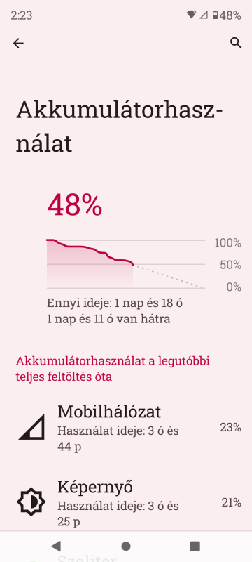

Üdvözlet hölgyek, urak!
Hálózat, roaming, akkumulátor témában érdeklődnék.
Amikor átraktak minket a voda hálózatra a telefon feleannyi idő alatt merült le (Motorola G5 Android 8) Arra az volt a megoldás, hogy a hálózatválasztást automatikusról kézire tettem át. Így nem akart a telefon MINDENÁRON "HAZAMENNI"
Most egy Edge 40-em van aminél ezt látom:
Cseppet zavaró, hogy bár ugyanúgy ki van kapcsolva az automatikus hálózatválasztás, még így is ez viszi el a legtöbb delejt. A készülék használati szokásaimról tudni kell, hogy nem tapicskolom halálra az eszközt. Ha unatkozom, akkor pasziánszozni szoktam.
A sim menüben találtam olyat, hogy:
Roaming mód választó -
Normál mód
Roaming+ mód
És egy info menüpont, ami a digi/roaming oldalra visz, de attól nem lettem okosabb.
Erről a két menüpontról lehet tudni valamit?
A Zinternet sem sokat segített. És nekem a kugli sem a barátom!!!
Azt tudjuk, hogy ebbe a "Mobilhálózat" kategóriába mi tartozik bele? Attól tartok, hogy nem csak a hálózat keresés, mert ha mégis, akkor a következő kérdésem az lesz, hogy, ha ki van kapcsolva az automatikus, akkor KI, MIKOR és MI A LÓSZART KERES MAJDNEM NÉGY ÓRÁN KERESZTÜL? (Nyilván nem folyamatosan!)

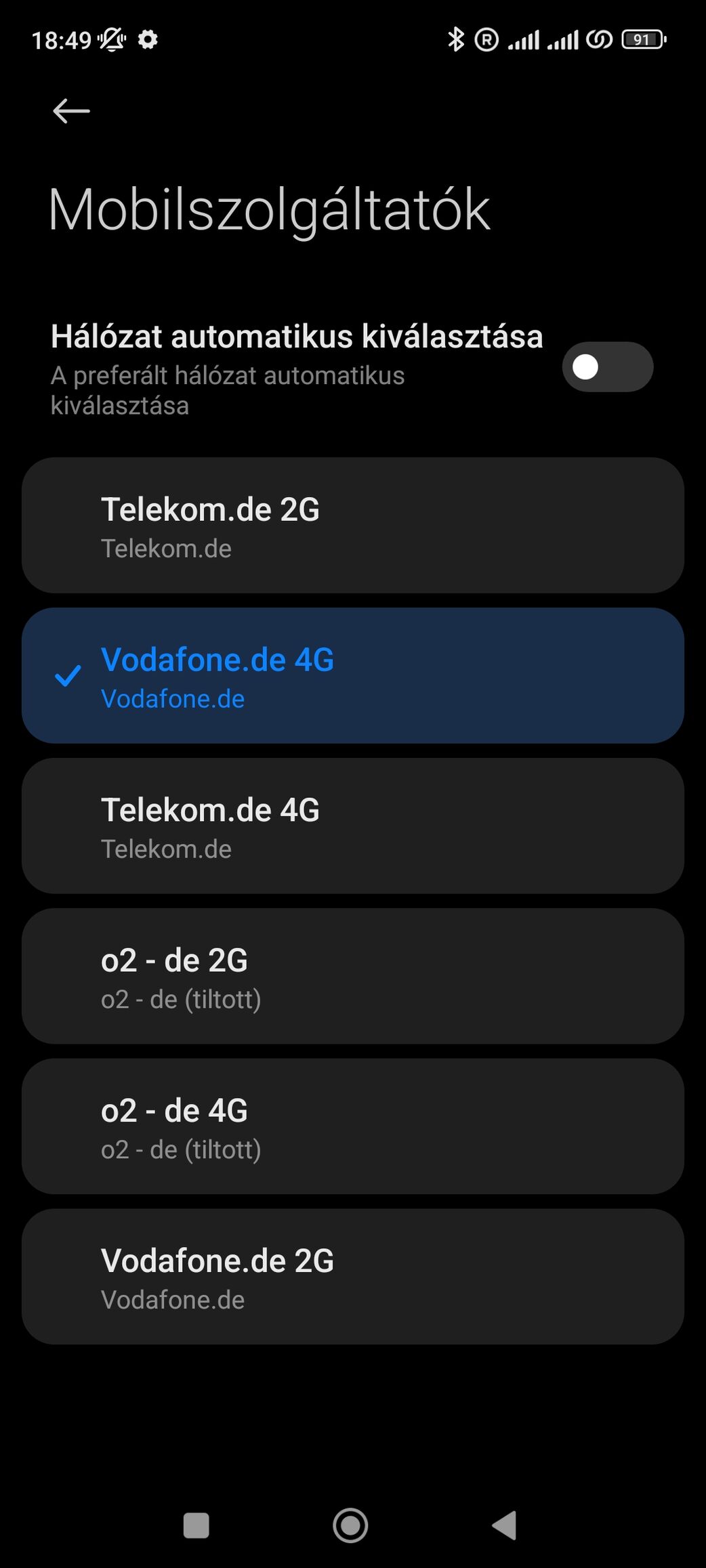

zelikocc
gyulaszu #44411 üzenetére
Próbáld újraindítani a telefont és repülő üzemmódba tenni.
Nálad van a probléma, mert nálam minden oké évek óta.
Az egyik Digis SIM kártyám rendszeresen német hálózaton van használva és mindig manuálisan van kiválasztva az O2 vagy a Vodafone és mindig működnek 4G-vel.
Automatikusan sajnos általában a Telekomra megy fel, de ott a weboldal is mutatja hogy csak 2G elérhető, ezért mindig manuális hálózat választás kell.
Az O2-n előfordult, hogy nem lehetett SMS-t küldeni, akkor a Vodafone-ra átváltva az működött, azóta nem volt próbálva. -
csaszi75
Hogy írja ki a telefon a kézi hálózatválasztás közben?
Csak egyszer írja az operátor nevet vagy esetleg egy operátor van többször is pl Voda 2G, Voda 4G? stb?
A Vodafone-ra és az O2-re is próbálj rá kézzel többször (Ha az O2 elutasít, akkor is próbálj rá vagy 6 alkalommal legalább..), vagy hagyd úgy éjjelre, ahogy felmegy Vodára 2G-n.. és lehet reggelre felmegy 4G-re is. -

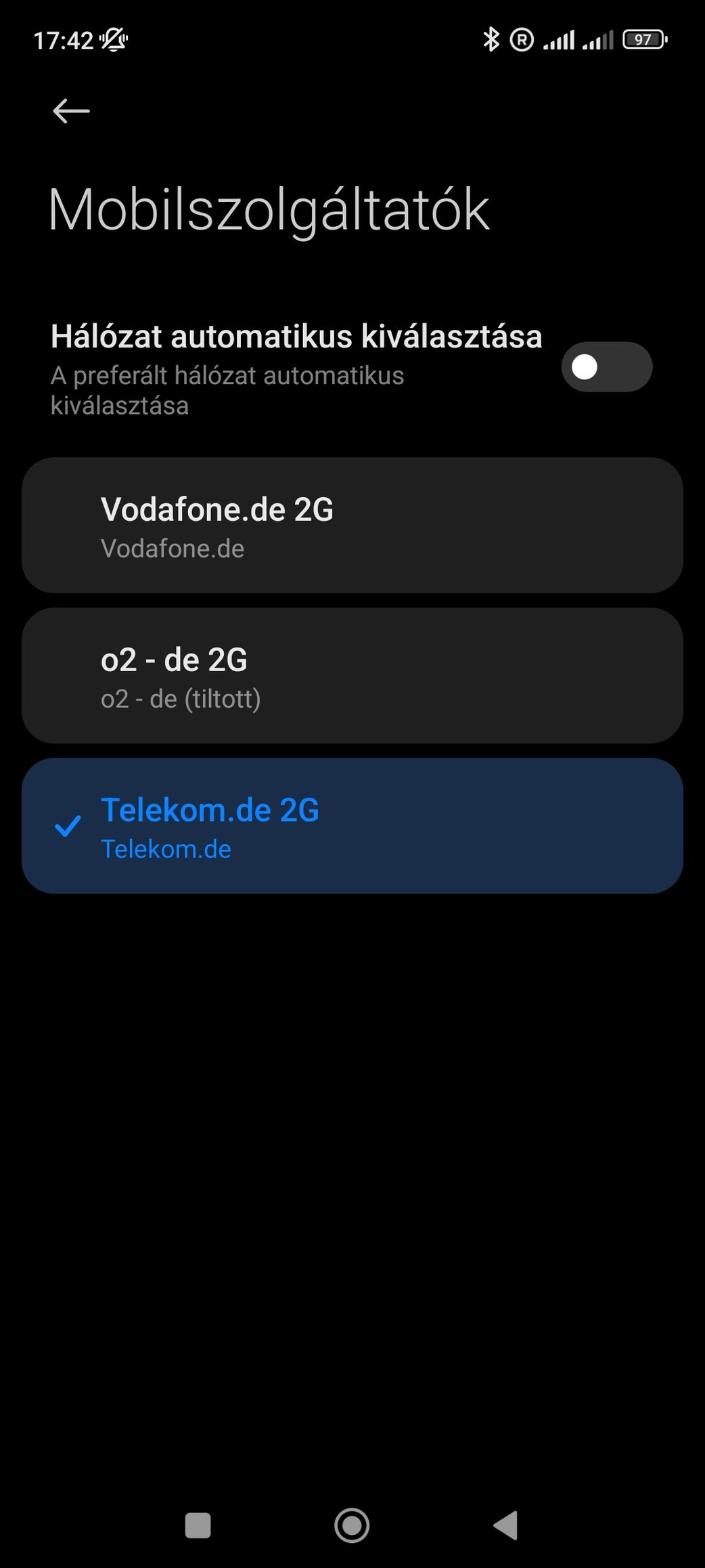

gyulaszu
domper2015 #44410 üzenetére
Sajnos nincs siker
Az O2 letiltva a vodát pedig szintén 2G-vel találja csak.
Sajnos fogyóban van a telekomos adatkeret, utána pedig majd böjtölök... -

Arra gondolok, hogy miért nem tud a digi Németországban 4G-vel roamingolni? Automatikusan miért választja a telekomot, miért nem a vodát?
Most próbából kikapcsoltam a német telekomos SIM-et, akkor is ugyanúgy E-vel tudott roamingolni.@Lacccca, igen, pontosan

Jelenleg Németországban vagyok az egyik SIM a digis a másik a német telekomos a telefonban. A digis kártyám a telekom hálózaton roamingol.
Ha a telekomot kapcsolom adatra, akkor LTE+ -al száguld.
Ha átteszem a digire, akkor az E-t kap.
Ilyenkor ki szívat, ki korlátoz?
