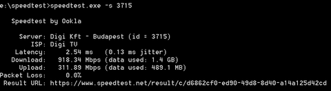

Milyen gépen mérsz?
Egy ASUS Zenbook 15 UX562FD-vel mértem kábelen. A gigabitet tudja a hálókártyája.
Milyen antivirust használsz?
Avast
Speedtest alkalmazásban vagy parancssorban mértél ugye? Böngészős mérés lutri manapság
Speedteseten néztem egyelőre. De mégnézem parancssorban is akkor. -

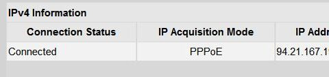

Igen, helyesen volt a kábel WAN (kék) portba, majd a LAN (sárga) portból a laptophoz. A név és a jelszó is helyesen volt megadva. A hálózati kártyát nem kellene előtte letiltani, majd engedélyezni? Pár perc múlva csatlakoztatni újból a routert? Ezt a fentebb lévő hozzászólásból szűrtem le.?
modern
TeeJay #75613 üzenetére
Ha a modemet kozvetlenul a gepre csatlakoztatom akkor nagyon lassu a net (tobb percig kapcsolodik neha eredmenytelenul)
Ha csinalok ilyen pppoe kapcsolatot akkor csatlakozas utan a win10 feldobja a VPN "ablakot" a gephazban ott fogalmam sincs mit kell valasztani.
Ha bezarom es semmit nem csinalok akkor sikertelen a kapcsolodas -
