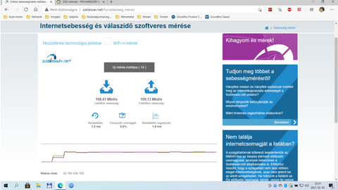

csabesz0501 #89899 üzenetére
amíg be nem telefonálsz.
nekem is ez volt és azt mondták igazam van ás beállították, hogy ne csak 100/100 legyen -

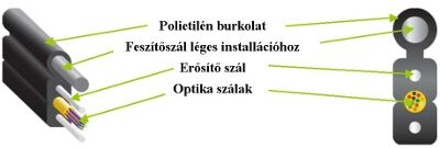

pinnacle:
Szerintem már a panelben használt vékony kevlár szálassal is simán lehetne lógni nem szakadna el 100kg alatt
Amit meg telekomos haver mutatott a légkábeles bekötésnél azzan 10x annyi kevlár szál volt és azzal tényleg kocsit be lehet húzni
Szívós egy anyag az biztos -

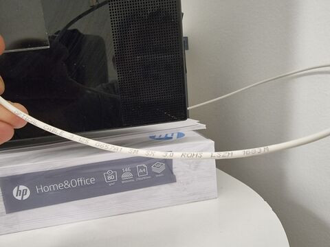

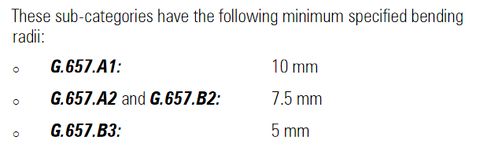

tothjozsi96
pinnacle #89837 üzenetére
Köszönöm, így már érthető!
Illetve látom a képen nálad is van benne egy törés/hajlítás, nálam ennél nem lenne nagyobb a 90 fok a gégecsőben, szóval nem aggódom akkor. Csak így amit itt olvastam abból nagyon az jött le nekem hogy szinte hajlítani se szabad mert baja lesz, de akkor annyira mégse érzékeny téma ez. -
pinnacle
Köszi Dragon3000, CoF! Akkor a DIGI is olyat használ, mint a Telekom. UPC is fekete, merevebb kábel ad családi háznál. Mondta a szerelő, hogy ők bent pont azért rögzítik a falra, nehogy mozgassa az ügyfél és eltörje.
tothjozsi96 minimum10mm sugarú, 2cm átmérőjű karikát lehet hajlítani.

Bármilyen szögben hajlítható, akár 180 fokban is - kellően nagy sugár esetén
Tehát nem a szög a kérdés, hanem a sugár.
