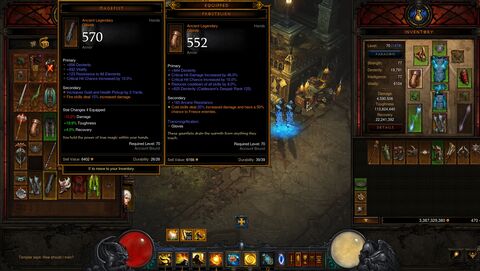

sith7 #115206 üzenetére
"Getting hit increases your armor by 50%, but reduces your movement speed by 15% and attack speed by 20%. This effect stacks up to 5 times."
Az utes Rad vonatkozik. Ha teged megutnek, kapsz +50% armort, de lelassulsz.
Fokepp Int-es kariknal jo, mivel Intelligence All Resistet ad, es Armor, ami csak gearbol es esetleges Strength/Dexterity cuccokbol jon. (Vicces lenne, ha lenne egy All Resist-es parja, ami a Stregth/Dexterity kariknak jo.) -
sith7
Ezt próbálom most [link] , de nem igazán értem/látom a kesztyű működését.
"Találjam el .... ", eltalálom az enemyt, meg is hal, de nem mindig adja be, teljesen hektikus számomra, hogy mikor, hogyan működik
