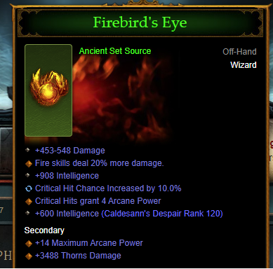

En nem ertem, nallam a Fire 40% ment 60%-ra de minusz - 8% dmg.A 8% dmg + amit a chc adott, ugy tunik erosebb lenne,igy nagyobb GR tudtam vele menni.

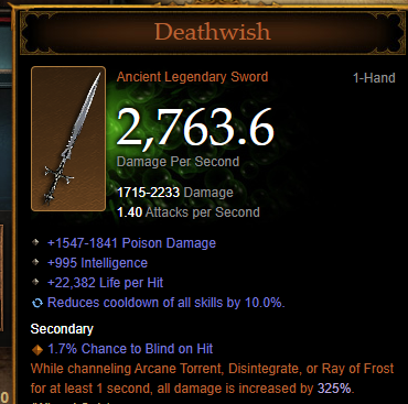

A DW szerintem jo, nekem ennel sokkal rosszabb van!A kerdes mekkora GR-t akarsz vele menni, ha a cel GR150 akkor igen.

Szerintetek érdemes folytatni a kutatást, célzott kraftolást egy jobb DW-ért? Lehetne ennél is jobbat kraftolni, de nem tudom mennyi esély lenne rá...

En szoloban jatszok es volt egy amu, amin volt 20% fire dmg+int+chd,de - 8% dmg,a masik int+chc+chd es igazabol a nyers ero jobb volt,mint + elemental dmg

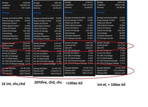

chopin42 #113851 üzenetére
Hát figyi...általatok ajánlott oldal a maxroll.
Abba importáltam a karit, és az mondta hogy az INT összességében több sebzést ad ezzel a buildel. Egyébként kíváncsiságból megnéztem, és ráraktam még 2K paragon szinten...csak nagyobb lett a különbség, de még mindig az Int felé billent a mérleg.A leaderboardot én is néztem nyilván, és láttam is hogy többen azt a verziót használják, és nem tudom hogy ők honnan tudják/veszik/gondolják hogy az jobb, de lehet igazuk van. Én hittem ennek a weboldalnak. Hogy nekik jobb forrsásuk van-e vagy fejben kiszámolták a szorzókat, azt nem tudom..
Mondjuk 9,5MRD vs 10MRD a kiosztott konkrét DMG gondolom ha minden klappol, tehát gyakorlatilag a játék talán 1%ában, szóval nem hinném hogy amúgy szignifikáns lenne a különbség, de evan

rumkola #113850 üzenetére
Pont ezért néztem meg egy ilyen oldalon, mert én is a dmg-re tettem volna le a voksomat látatlanba.
Az is lehet hogy belekalkulálja hogy pl a disintegrate pl arcane-al sebez, és nem tüzzel...
Nem tudom mit számol és mit nem, de az tuti hogy okosabb az az oldal, mint amit én fejből megtudnék álmodni.. -

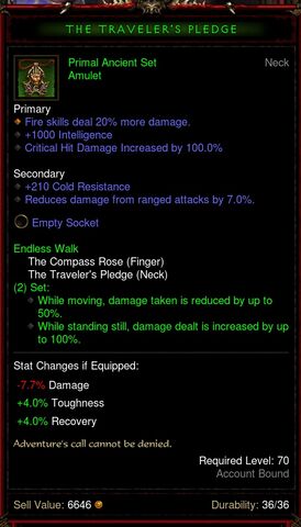

rumkola
Sirandrish #113841 üzenetére
Ezek szerint 1000 INT többet ér mint a +20% elemental DMG?
Ez nekem hihetetlen. -

Sirandrish

reelc #113840 üzenetére
Sikerült hihetetlen igényesen megcsinálnom, ezért elnézést, de csak gyorsan összedobtam.
Értelemszerüen a Fire dmg %al, az elemental sebzés nőne, viszont jól látszik hogy még 100as kő augmentálása után sem érné el az intes verzió effectiv DPS-ét, illetve ha az Intesbe rakok még 500 intet (100as kavics), akkor konkrétan 0,6 MRD pluszt jelent az effevtív DPS-ben, szóval az int marad
Az már csak hab a tortán hogy természetesen a Toughness is combosabb az intes verzióval, bár ez valahol egyértelmű volt -

Mint mond akkor a Maxroll, ha augmentálsz egy 100-as követ és ezért cserébe eltekered az Intet?
Akkor lesz Int (persze kevesebb), CHC, CHD, Fire. -

Sirandrish #113838 üzenetére
maxroll szerint az alap DPS-em, és az Elite DMG-m is nagyobbra jön ki ha Int,CHC,CHD van benne, mintha Fire, CHC, CHD..

Van valakinek olyan Ancient Firebird OH-je amibe AP on crit és crit is van?
Kb 35M blood shard , illetve kb 300 rare upgrade után, (a számtalan reforgeot meg sem említve), azt kell hogy mondjam hogy kapja már be a játék
