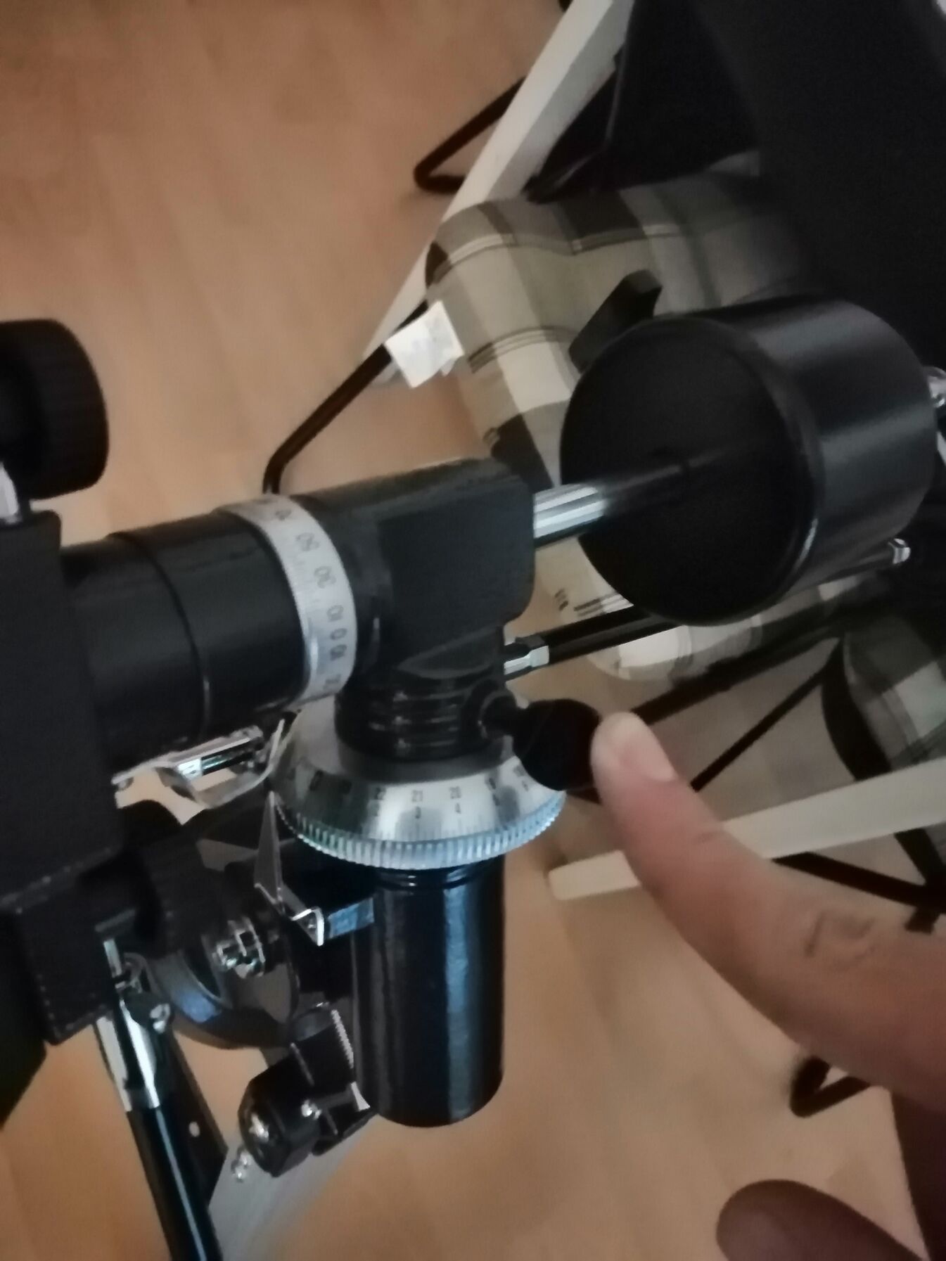

Amúgy mikor már olvastam amit írtál sejtettem, hogy megint én vagyok a hülye, de inkább megnéztem itthon. Hazudhatnék itt, de inkább leírom ,hogy nevessetek egy jót. Mert úgy látszik én vagyok a fórum bolondja. Szóval amit írtál, abból azt veszem ki, hogy a mellékelt képen amin mutatok csavarra. Csak akkor kéne a finommozgatónak működnie ha azzal a csavarral befikszálom?
Mert nekem már gyárilag úgy volt, hogy ment a finommozgatás anélkül is, hogy azt ott megszoríttam volna, amivel ugye lezárom a tengely kézi mozgatását. Ezért mikor a + kenés után nem ment, megijedtem és mint írtam megcsináltam ,hogy megint forgassa anélkül is 80-90%-ban. Mert ha most azzal lezárom, akkor úgy néz ki, hogy jó. (Attól függetlenül is elbasztam a kenést, mert lezárással sem volt tökéletes, emlékszem próbálgattam, csak nem tudtam akkor, hogy az erre lenne kitalálva)
Összegezve, jól gondolom, hogy megint oltári nagy bolondot csináltam magamból a fórumon?

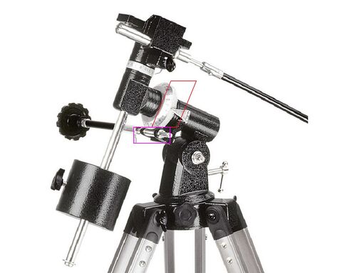

Kirlog
Itt amit pirosan bekereteztem ugye azt forgatja ugye a lilán bekeretezett rész. (elnézést hogy nem tudom jól megfogalmazni, nem értek a lovakhoz) és a fogaskerekes pirosan bekeretezett alkatrész forog, de amin a fokok vannak előtte az nem, így mag a a tubus sem.Így magát a tubust nem forgatja meg, hiába látom hogy a kis kerék maga elforog amin forgat az állító.
De akkor ebből szétszedés lesz. Aztán remélhetem ,hogy nem teszek nagyobb kárt benne.

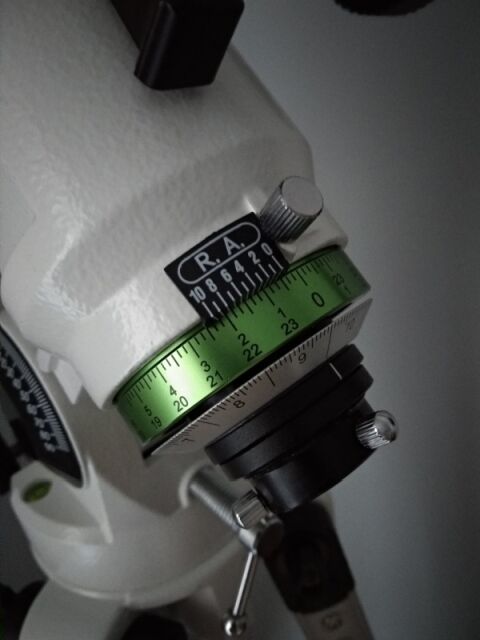

EQ3:
Annyira nem passzentos ez sem. A zöld gyűrű (nemtom mi a neve) szépen lötyög, csak a kép kedvéért toltam a helyére ütközésig. Mondjuk nem nagyon használom semmire.
Viszont, hogy jót is mondjak a gyárilag a tubushoz kapott kiegészítőkről: a red dotos keresőtávcső teljesen jól használható. Sajnos minden észleléskor párhuzamosítanom kell, és nem nagyon van semmi 500m-re tőlem (ház van szembe), így valami jó fényes csillaggal szoktam megoldani. Az is jobb, mint a semmi.

popey37
az a baj, hogy a belső fogaskerék, amihez az orsó csatlakozik, nem egy méret. az orsó kicsit kisebb fogazattal van csinálva, igy bárhogyan állítod lesz minimális holtjáték.
akkor lenne teljesen jó, ha a két rész teljesen passzolna hézag nélkül. de az kivitelezhetetlen.
azért kenik bele azt a ragacsos szart, hogy ez eltünjön, el is tünik, látszólag, de amugy ott van csak nem veszed észre. ha meg kitakaritod, akkor már egyenesen látszik a holtjáték.
nekem régebbi fajta a mechanikám, talán kicsit pontosabb a megmunkálása. -
