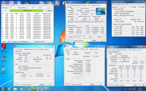

De alapon, 2933mhz-n, bármilyen feszültségen hozza magát és mivel minél kisebb a feszültség annál jobban hűthető.
1,272 V-ról indítva, a default ezt adta neki, 42gflopsot adott 1,000 V-ig.
Nem tettem semmit csak csökkentettem a feszültséget addig amíg a lap engedte. Mindig "atom" stabil maradt.Kifogom próbálni a saját hűtőjével, biztos, hogy simán lehűti.

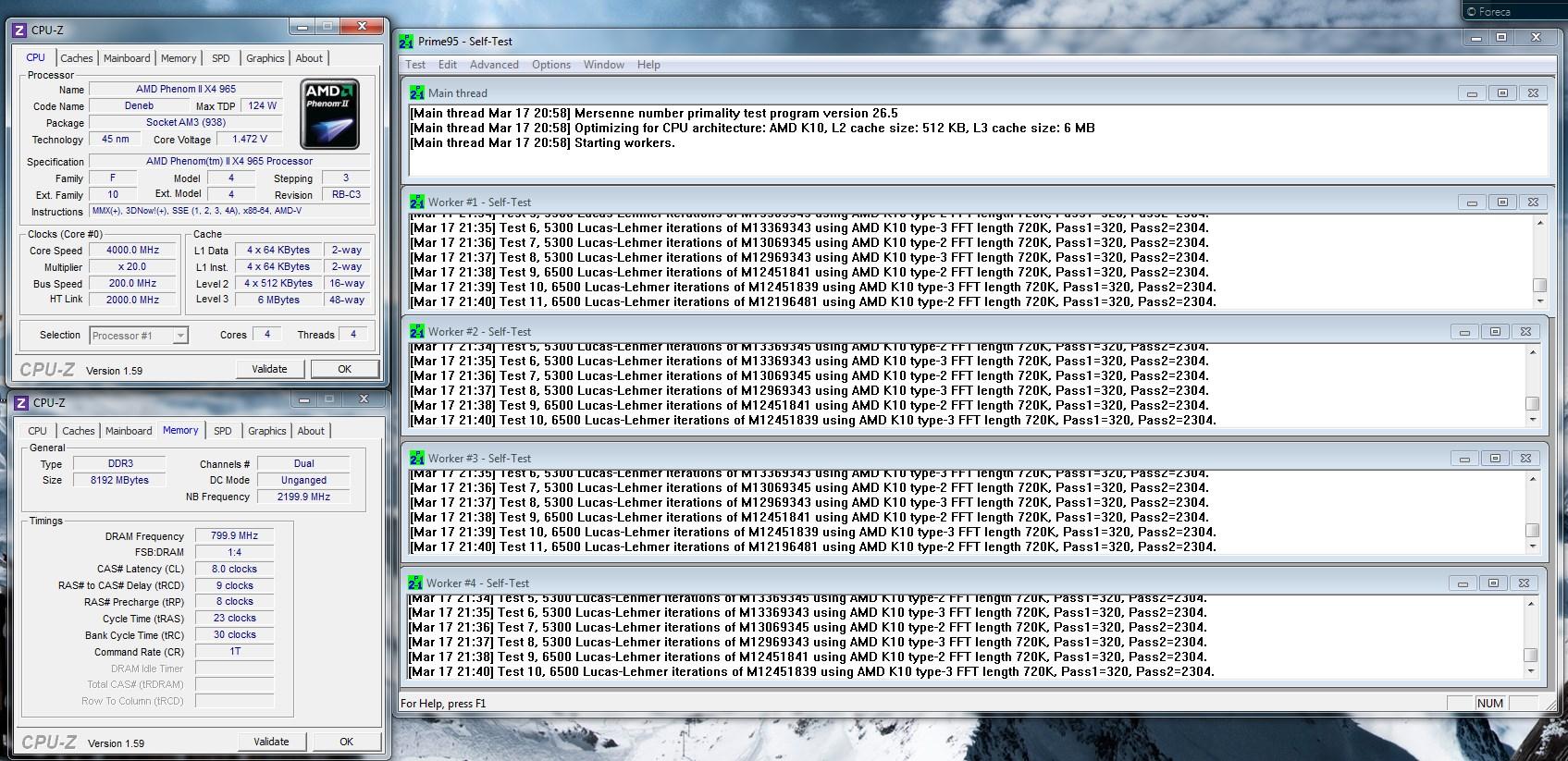

Hello AMD-sek!
Ma volt némi gépszerelés.
Ma megérkezett az alaplap,össze is raktam a cuccot.
Végülis a GA-990FXA-UD3 alaplap lett,valamint egy Phenom II X4 960T.
Ramok: F3-17000CL9D-4GBXLHamarosan jön a teszt.
A plusz két mag már aktiválva van benne,
egy pillanat alatt megvolt,és egy rossz szót nem szólt a proci.Egyenlőre a 3.6GHz-et fogom megnézni.
Régen járt már nálam amd igy nem nagyon emlékszem a dolgokra,
és azóta sok minden meg is változott azon a vonalon is.
Fesz értékeket hogy érdemes belőni (stabilitásra gondolok)? -
