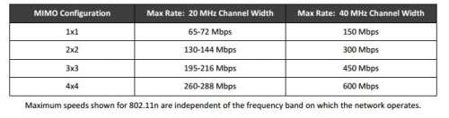

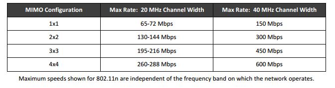

Laptop konfiguráció rendben van. Csillapítót a modem F csatlakozójára szokták rakni ha csak net előfizetés van, Fam/Attenuator és szám dB feliratú.
dAnky
kabelmania27 #20760 üzenetére
Hálózat
802.11 bg/n 1 x 1
Bluetooth v4.0
Gigabit Ethernet [10 / 100 / 1000]ezt irja a laptop tulajdonságaira. Kérlek szépen nincs el osztva csak megvan hoszabítva a kábel ami a falból jön mert nem érne el a modemig. a hogy csillapító van-e fogalmam sincs. az micsoda? Bocsánat de elég suta vagyok ilyen téren

értem. mondjuk azt sem értem hogy a laptopra ha vezetékesen dugom akkor is miért csak 140-el jjön. vagy az se bírja többel venni?
dAnky
kabelmania27 #20756 üzenetére
a lapotpnak a saját vevőegysége van most vettem samsung 3. seriás. 170ezer volt
De egyáltalán maga a upc router képes ennyivel küldeni a jelet? Mert van egy asus rt-n16-os routerem ami képes 300m/s-re
