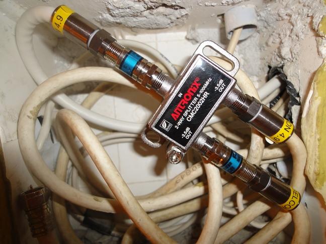

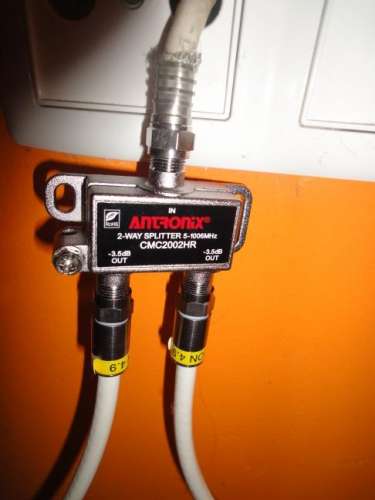

A kábel végén lévő sárga csík az F csatlakozó, az első képen ahol az első kettes osztó van, ott az osztó in és az egyik out kimenetén van csillapító, kék alapon FAM felirat. Mindkettőre rá van írva egy szám dB-vel. Azt kellene megnézni hogy hányas szám van ráírva és azt is jó lenne tudni hogy az osztó után kötött csillapító kábele a második osztóhoz vezet-e vagy sem.

Ha a csillapítók a kábel végén lévő fém bizbas.ok, akkor mindegyik 4,9db, gondolom ezt jelzi a sárga csíkon lévő felirat, ami a fenti képen is látszik. Ha nem ez az, akkor nem tudok mit mondani, mert más nem látok. A mi hova megy dolgot kifejtenéd?

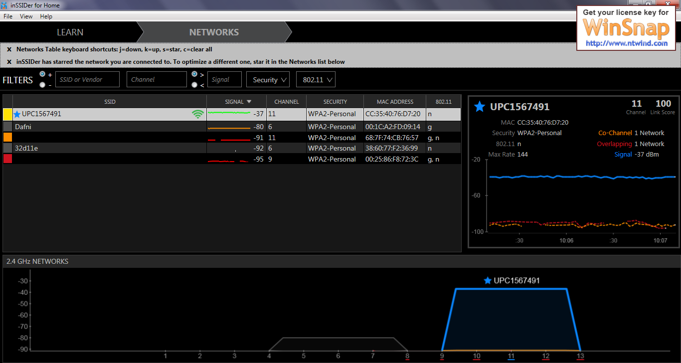

Hálózatokban nem igazán vagyok otthon. Hogyan csináljak ilyen inSSIDer képet? Mi a tartalma ennek?

Ez inkább már router-es gond, jó lenne látni egy inSSIDer képet a helyi viszonyokról, utána többet lehet mondani de sokan panaszkodnak az eszköznek a wifi teljesítményére.

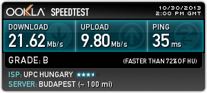

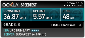

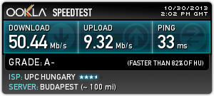

A mai napig egy fiber power 60-as volt használatban egy Cisco EPC3212 modemmel. A belső hálózaton megosztva egy Mikrotik routerrel.
Mivel ez az előfizetés a hónap végén megszűnik, így pár napja rendelve lett egy Új előfizetés (Fiber Power 60, + 3hónapig +60mbps. (nem a család nevén volt az előző előfizetés)
Rendeléskor nem lehetett kivenni a rendelésből az "Ingyenes wifi opció"-t. Így már sejtettem, hogy amikor megkapom ma a csomagot, nem a megszokott modemet fogják adni.
Ezzel nem is lenne gondom, csak a beállított, megbízható, jól menedzselhető mikrotik routeremet nem szeretném egy kínai teknokolra cserélni, ami állandóan azt hiszi hogy be vagyok jelentkezve.
Így arra jutottam, hogy csak 1 portját használom ami megy a megszokott router wan portjára.
(wifi pedig letiltva, mivel rack szekrény környékén nem szertnék netezni, mindenhol máshol meg van külön wifi)
Kicseréltem a modemet a Technicolor TC7200 csodára. Beállítottam és mértem. (A laptop közvetlen a technicolorra dugva)
Ezután ráköttem a modemre a meglévő routerem.
A kérdésem az volna, hogy mi lehet az oka az ekkora különbségnek? Ennyit lassítana az internet sebességen az, hogy a modembe épített routeren kívül egy másik router van a hálózaton?
