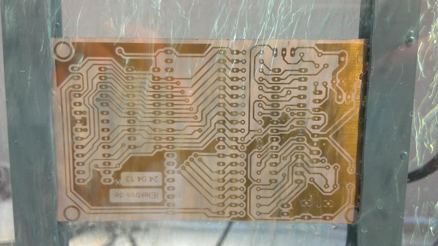

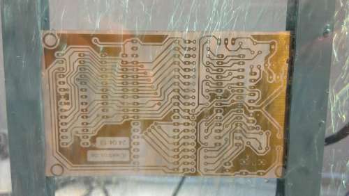

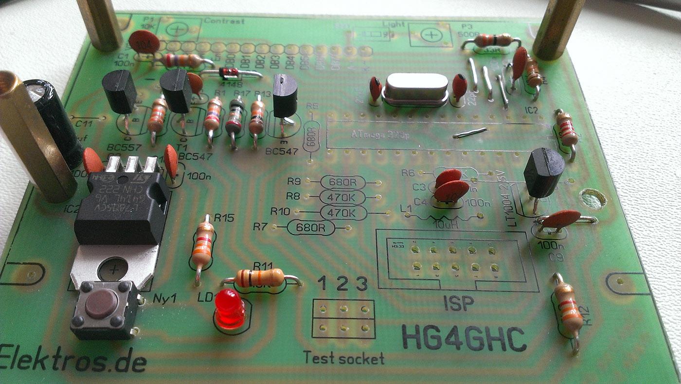

Proto-hoz en fotozok inkabb mert marha gyorsan megvan. Ha nem bonyolult a panel akkor osszedobom Sprint Layout-ban aztan fel ora mulva elottem van a nyak minimalis munkaval.
Feri nyakja mondjuk egyelore semmit nem tartalmaz egy alultervezett tap aramkoron, es egy quartz-on kivul.Ez igazabol meg nem a paneljanak egy verzioja
Ez inkabb csak egy ismerkedjunk a DIP40-es PIC csaladdal. Ez igy hosszu projekt lesz
A breadboard meg valahogy nalam is kimerul abban, ha egy db muveleti erositovel jatszom. Vagy hirtelen az arduino fronton ossze kell valamit dugdozni egy probahoz. De szigoruan olyan szinten amit meg lehet kovetni. Felette mar elvesztem a fonalat.

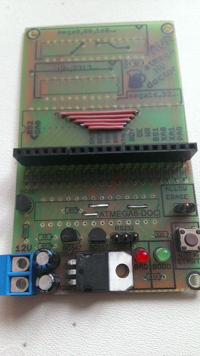

Ez 1 eve keszult. Bar ezen a LötStop lakkot sikerult elszurnom mert agyonvilagitottam. Egy AVR-es alkatresz vizsgalo.
Ez meg a "fusebit doctor"

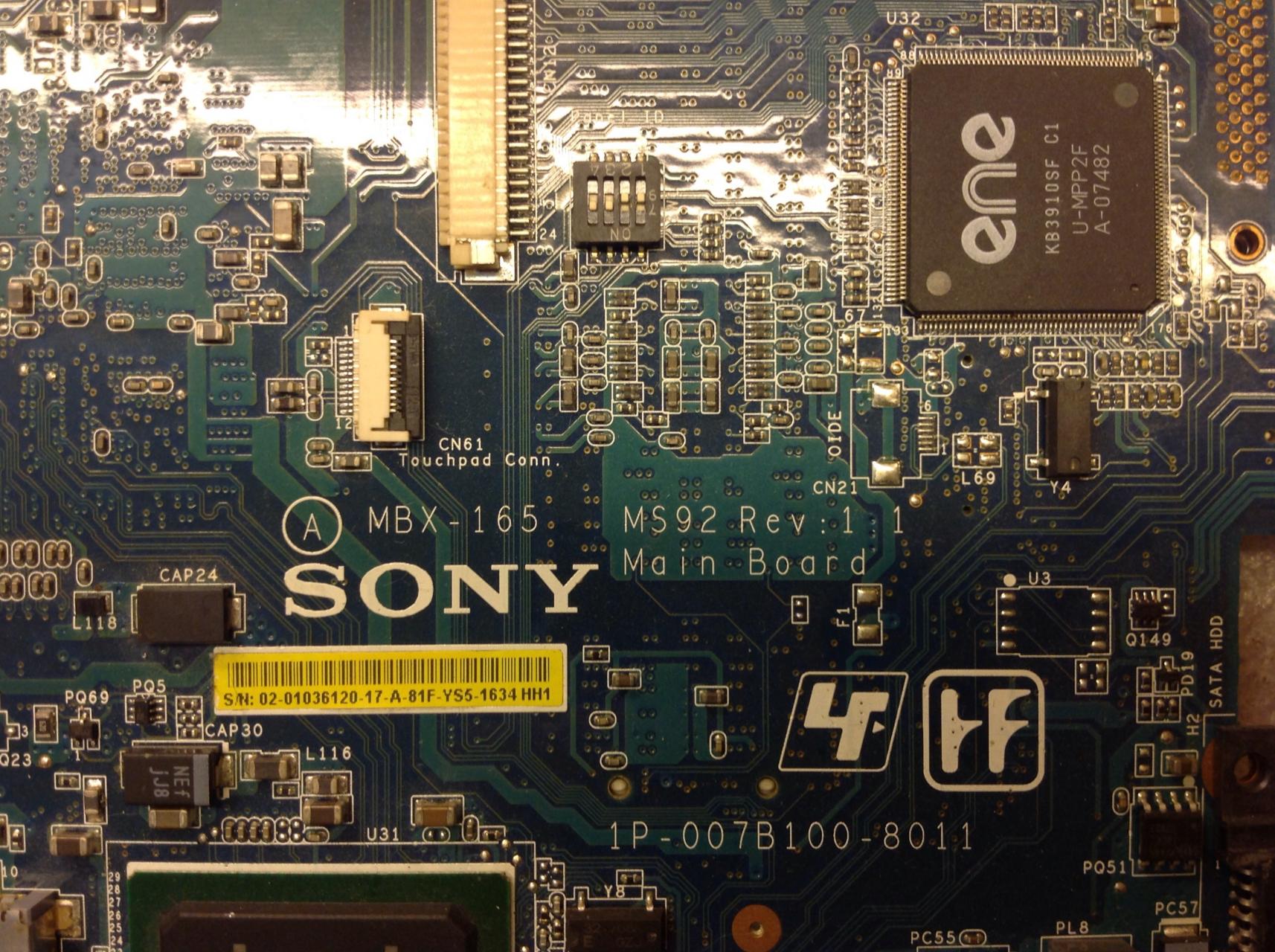

Megneztem neked keso este a rev.1.2-es lapot. Szerintem halott a BIOS IC mert egy ora kuzdes utan egy mukkot nem sikerult belole kiolvasnom. kuldtem privattot

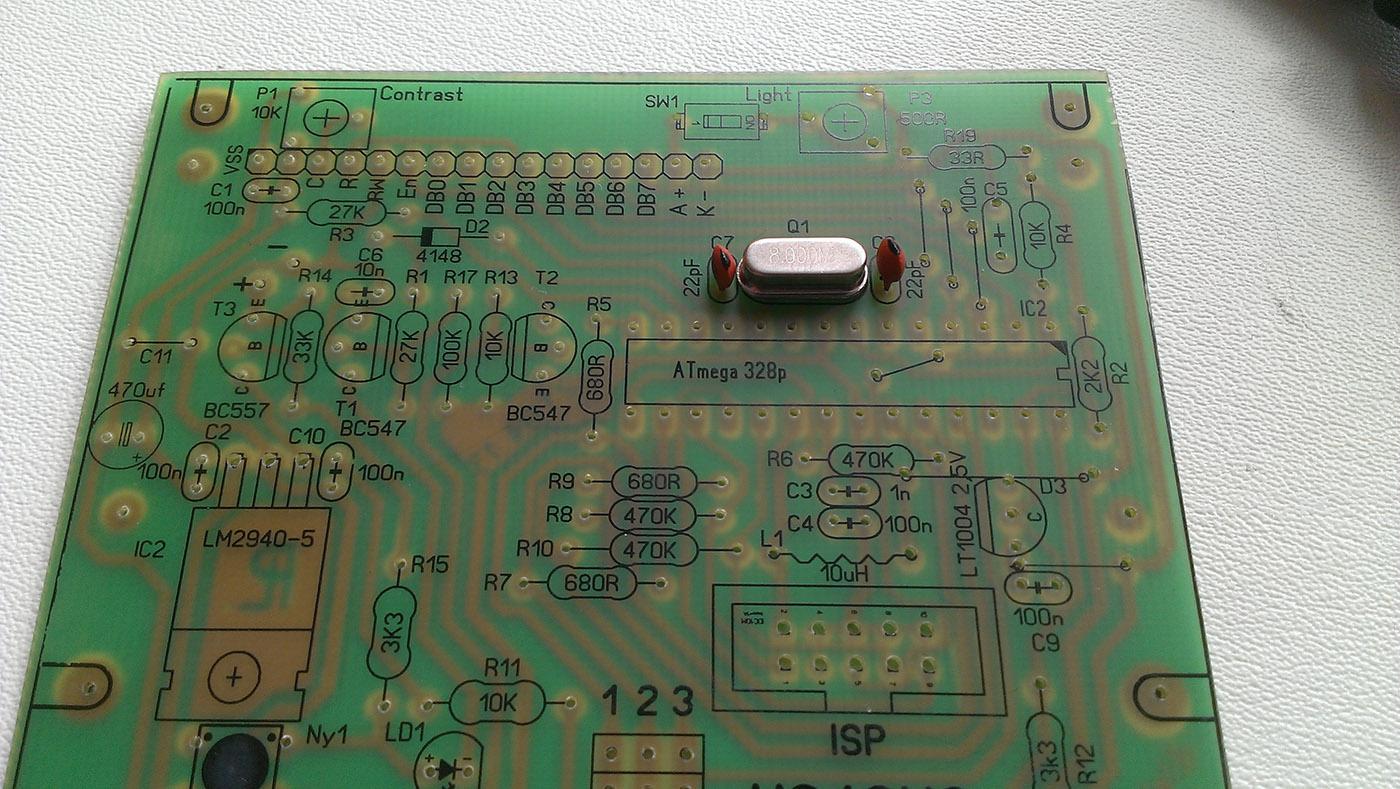

PIC18F4550-I/P most ehez epitettunk gyorsba egy proba panelt
Egyenlore ezzel a picel gondoljuk megepiteni az egeszet ha sikerulne.
Igazabol mar szinte minden alkatresze megvan de minimum 70% biztosan.

Ami biztos pic el oldjuk meg C -ben programozuk az egeszet meg.
A tesztpanel mar keszen van kijelzo rajta feliratok muveletek mar lathatoak.
Meg csak masodik napja keztunk bele eddig jutottunk.
Most varjuk hogy megerkezzenek a Max6675 ick hogy tudjuk folytatni a dolgot.Vettem arduinot meg is van a full program ra vagyis aztt csak belekellene tenni es hoprofilos dolog lenne .

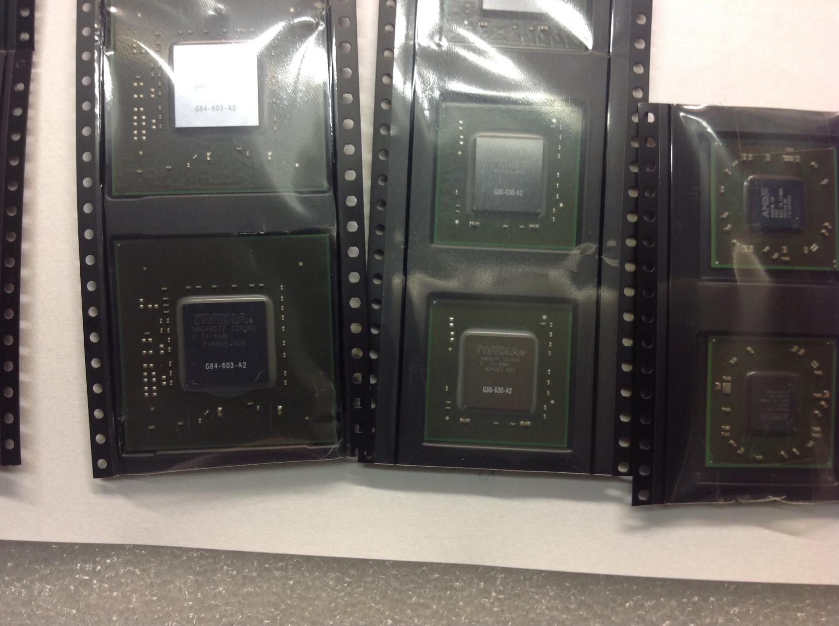

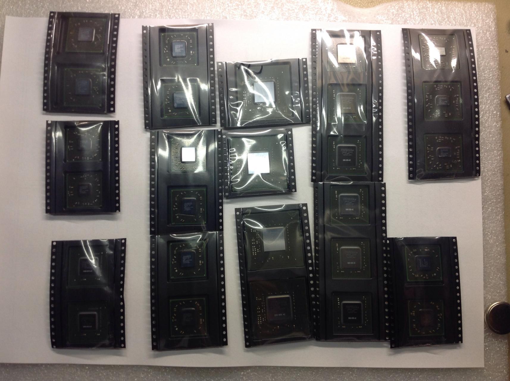

Kozbe haza ertem es nekem is erkezett par db chipp.
Mutatom..ezek gyarilag csomagoltak kivetelesen mind !Aztan ami sajna mar elegge lenyeges lett,hogy az uj chipeket mint pl az nvidian fokeppen a felirat total mas..
Mutatom..Vagyis az hogy talcas chip nem gond en is veszek olyant sot meg omlesztettet is amibol volt mar bajom de nem az a lenyeg.
Hanem egy tenyleg ujnak mondhato nvidia igy nez ki az tuti!
A te kepeden pedig 2006-2007 chipek vanmak nem?
Ezt csak azert mondom illetve figyeltem fel,mert ha jol emlexem neked tuti beszalitod van nem? Vagy most keverlek valakivel mar nemtudom ugy megszaporodtunk itt -

Szombaton is hoznak 17db megint.770 helyere csak akkor jo a 730 ha kisebb az elvaras gyarilag mint amit a 770 tud.

G84-600-A2 8600GT mxm videokarira feltettem inmar 4 szer egy G86-771-A2 es tokeletesen mukodott rajta eddig mindig.
Tudom hogy elvileg ranezesre meg a mag merete sem stim,el,de mukodik 3 d ben is.
Eleg ertheto voltam?
En rohatsok chipet cserelgettem mar amire ugy veltem hogy mukodhet a masik helyett es sok esetben bejon.

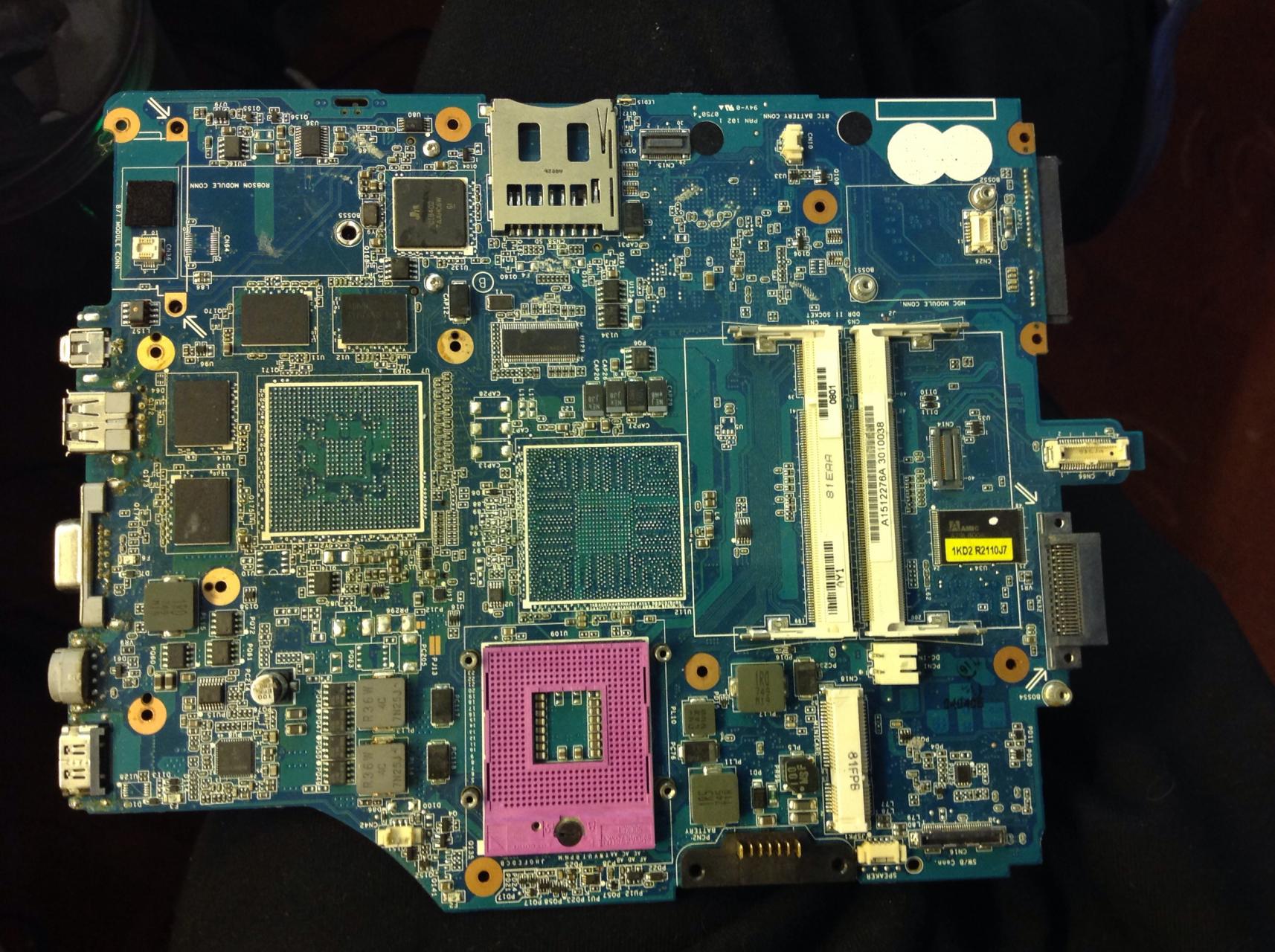

620 helyett en mindig 630 teszek es tokeletesen ment a 3d mindig.
Hibas volt az a chip,vagy szimplan bele estel abba amibe en.
En sony nal talalkoztam olyannal hogy feltettem a 771 et 750 helyett es nem volt kep mikor drivert feltettem ha levettem ment rendesen.
Nem ette meg a 771 et pedig feltettem egymas utan 3 mat is.
Aztan ugyan azt a gput ratettem mashova akkor meg jovolt 3 d ben is.Hogyne menne mind a ket chip 8600GT
