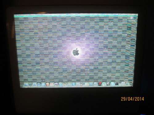

Szia. Sajna azon mar tulvagyok. Pram nvram reset install lemezes probalkozas... A tortenet reszletesebben ugy nez ki hogy mikor hozzam kerult kb egy honapja relativ rovid hasznalat utan brutalisan lassult es fagytak a programok. Utana neztem es lattam hogy ki szoktak faradni a kondenzatorok a tapban es az alaplapon. Szet is dontottem, es csodak csodajara volt is pupos kondi. Egy a tapban egy pedig a lapon a ramok es a heatsink kozeleben. Illetve lattam hogy kettot mar csereltek a pupos mellett. Eloszor a tapban levot csereltem ki, es meg javult is de meg mindig lassult hasznalat alatt. Mikor megerkeztek a laphoz rendelt elkok akkor jott a fekete leves. Feltem hogy megegetem a nyak ot ezert ugy csinaltam hogy nagyon ovatosan, ide-oda hajtogatassal levettem a beteg elkot es a megmaradt labakra pottyoltem az ujat. Ezt nem vegleges megoldasnak szantam csak a teszt kedveert. De sajnos mikor osszeraktam akkor mar az ujonnan jelentkezo hibaval bootolt. Azota veglegesitettem a kondit+ kicsereltem meg vagy hatot de a hiba ugyanaz.Parszor kiszedtem mar elotte az alalapot ujrapasztazas es heatsink tisztogatas miatt, igy gyanakszom arra is hogy esetleg a GPU forasztasa adhatta meg magat. Elnezest hogy ilyen hosszu lett....
Gigabyga
ielektros #10003 üzenetére
Én is pont így tettem hisz első gondolatom az volt,hogy túl melegszik.. kitakarítottam,téglásra keményedett gap pad-et cseréltem zselésre viszont átlag használatnál nem kapcsolt ki.Utána láttam(aida64) még úgy is nagyon melegszik ráindítottam a tesztet és pukk.. utána cseréltem rézre mindent.

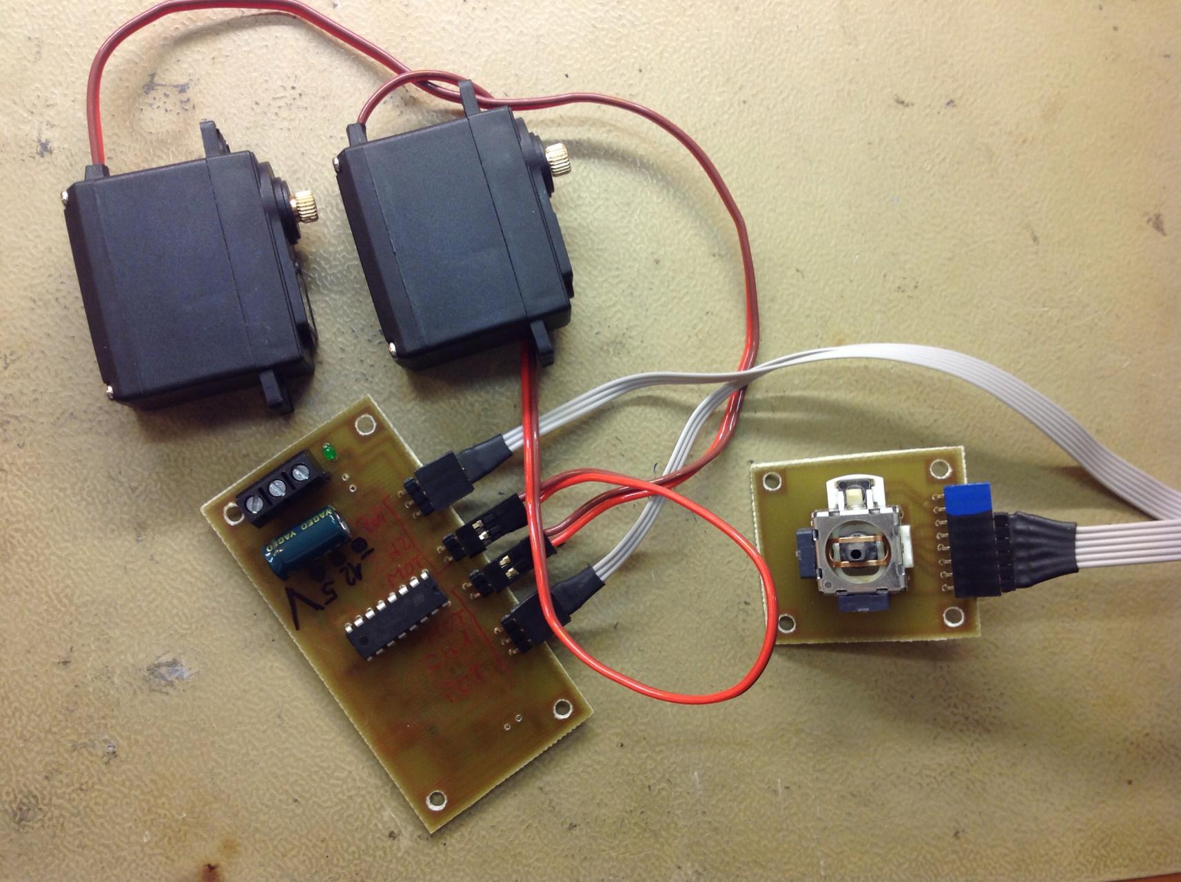

Mellesleg keszen van a motorvezerlo elektronika is.
Majd csinalok kepet es mutatom -

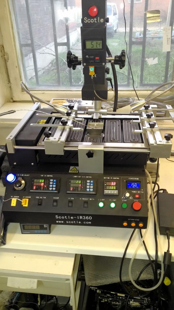

500k ra lesz belovel
Vegyuk sorra a sok megjegyzest...
42cm husszu vagyis 5 cso egymas mellett kb 30x40cm alaplapot tud elomelegiteni max.
Ez nem olyan veszes.
Cnc minek es hova?
Az alaplap fix helyen lesz vagyis nem lesz hatalmas asztal helyette a forrasztofej gfog mozogni X Y tengelyen.
A cnc vezerles ennek motoros vezerlesehez fog kelleni,ami egy botkormannyal fog mozogatni.
Mi is volt meg?
Ja belog a pecsem a kepbe?
Ez mibol jott le? A muhelypapucsombol indultal ki ami epp nemvol a labamon,vagy a szeken levo ruhadarabbol ami a kep aljan latszik,es szinten nem rajtam volt?
Kov hetre szerintem mar tudok mutatni ezt azt belole megint -

Eléggé biztossá vált hogy megépítem én is a bgazó gépet. Én alulra 1KW-nyi halogént rakok, aztán meglátjuk milyen lesz. Felülről meg meleg levegő.
Gondolkoztam a kvarc csövön, de ez low cost projekt lesz.
Valamiért tényleg azt látom hogy a nagyobbak is elkezdtek kvarcot használni, a vegyes előmelegítés miatt (infra+meleg levegő).
Valamiért nekem a http://www.martin-smt.de/ oldalon található gépek jelentenek referenciát, és 3-4 éve még ők is halogénnel melegítettek alulról, de az új gépeik kvarcosak. asszem hogy 1,5-3KW ot használtnak előmelegítésre.
Esetleg valakinek van tapasztalata a halogén előmelegítéssel? -

Nemtudom egyrol beszelunk e de en arrol a futesrol,beszelek ami szinte minden infranak titulalt keramia futotesben van.
De hogy nebeszeljunk el egymas mellett.
Ir6000 ben levo betetek sosem voltak infrak.
Nem egyet szetortem mar es mindben egy cekasz volt ,semmi koze az infrahoz.
Minek a 4kw futes? Nem azert mert kiakarom hasznalni!
Minek nekem kozel 700fok? Semmire.
De nezuk csak,a mostani gepembe 6x1200w qvartz cso van. Minek ide 7kw? Semminek megis itt van
Van itt eistein futotestem is,sajna abba is cekasz van. Vagy lehet nekem kamus verzio van? Ha van infra fele torott futotested,mutasd mar meg mivan a kozepebe,mert lehet meg sosem lattam infra futotestet ilyen gepeken,kiveve az a regi telefonos fajtat ami vilagit es semmire sem valo -
