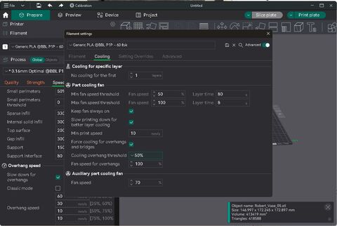

A TPU nyomtatható texturált PEI-re, a PETG viszont elég jól ragaszkodik hozzá. Vagy melegen kell levenni, vagy tegyél alá vékony réteg ragasztót, pl. lila Nebuló stiftet nedves szivaccsal eloszlatva vékonyan, akkor könnyebben feljön.
A Generic profilokkal kezdj és csinálj legalább PA és FR teszteket az Orca-val, majd mentsd el saját profilként. -
