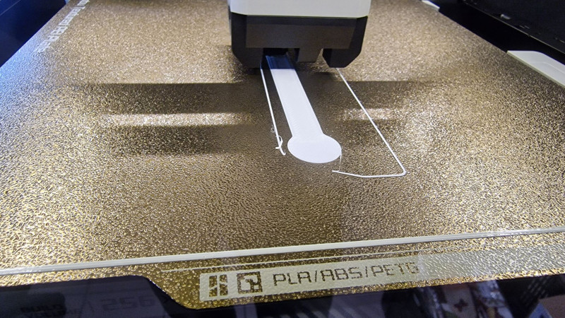

Azért csinálja, mert előtte felfűtötte a fejet. Viszont ágyszintezés még nem volt. Ezzel a törléssel igyekszik a filát a nozzle-ban tartani, míg lehűl 140 fokra, ahol a fila már nem csordogál. Aztán csinálja az ágyszintezést.
De, ha jól megfigyeli az ember, akkor a felfűtött és csordogáló nózival csinálja meg a Z home-ot. Hiába törli le előtte, mire a közepéről felér az ágy, addigra már ott az anyag is.
Ezt szépen szétkeni a nozzle szélén, amit többnyire már nem tud letakarítani és a "takarítás" sem segít.
Vagy lejön a kalibrációknál vagy beépül a modellbe.A lap miatt meg nem kell aggódnod. A Cool Plate-nél nálam is felszedte. A Textured-nél nem.

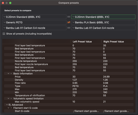

volumetric speed = speed * line width * layer height -> 0.2-es layer height, 0.42-es line width mellett ez eppen 120 mm/s alatt van PETG eseten, es 250 PLA eseten. A gyari profilokon a first layer ezalatt marad, szoval ott nincs korlat, mindenhol mashol viszont eleg komolyan korlatoz.
Nekem amugy nem szokott problemam lenni a gyari first layer sebessegekkel Extrudr, eSun, Sunlu, Spectrum PETG-kkel.
