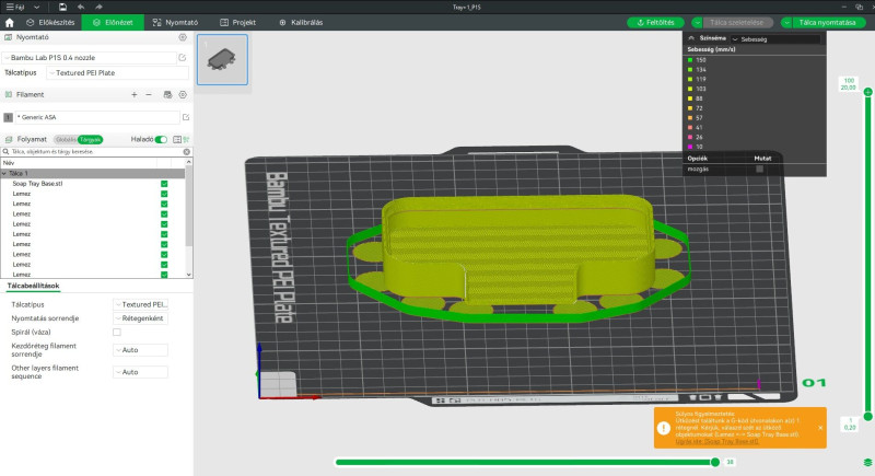

Mert a konklúzió nálam az, hogy semmilyen adalék nélkül is lehet ASA-t nyomtatni, a kis egérfülek megfelelő használatával. Enyhe hajlás mégis van a nyomatban, kb 23 cm-en 1mm. Meg ugye régebben amikor petg-vel is akartam nyomtatni (magasabb asztal hőmérséklet ugye) sokáig tapadási problémám volt, amíg ki nem próbáltam, hogy minden bekapcsoláskor lefuttatok egy kalibrációt (26 perc kb.)

Esetleg növeljem meg a kezdöréteg számot? kb a modell feléig? Mondjuk kipróbálom majd fülekkel is, csak a móka kedvéért, egy speed print-et.
De akkor meg a felétöl felfelé nem lesz benne feszültség, ami szétszedje akár a rétegeket is? Bambu fórumon volt róla 1-2 post. Sanos vannak filamentek, ahol nem működik a speed print. Ennél a tapasztalatom szerint 150 a plafon, utána szálaz, kunkorodik, vagy egyszerűen egy kis gombócot gyúr maga elött, ami valahol megakadva kimozdítja a nyomatot. Inkább óvatosan, mint kockáztatva. Ennél a tálcánál 1 óra 40 perc volt lassan, 1 óra 20 lett volna gyári beállításokkal. 20 perc megéri, semminthogy egész napom elmenjen legközelebb. (meg kb 200g fila

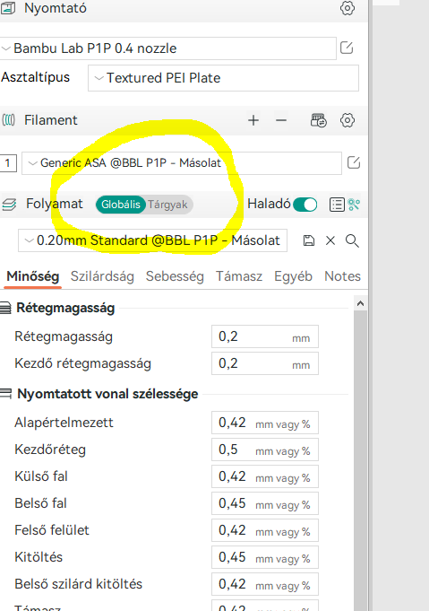

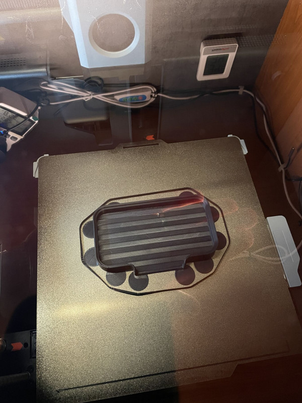

Nos nekem a lefele vált be, igaz ragasztó nélkül.

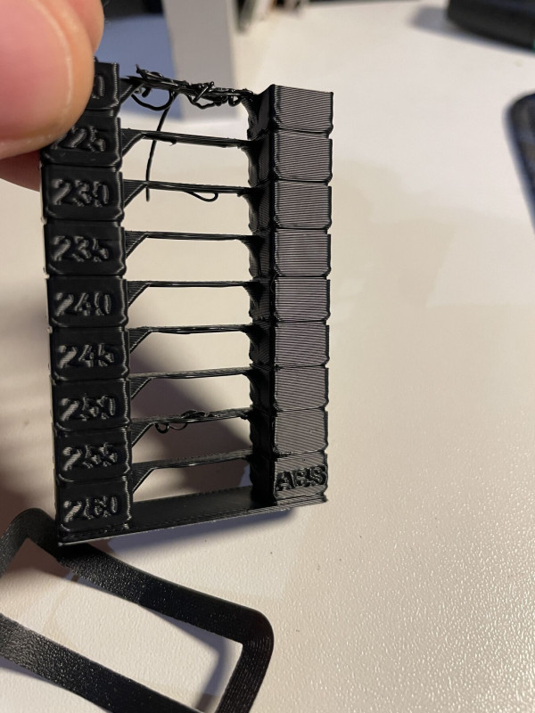

Először is csináltam egy temp towert, kiderült, hogy a 250°C a leg optimálisabb, kb 200-as sebességnél ennél a filamentnél...Aztán 2 sikertelen próbálkozás után eljutottam a max 105-ös sebességhez, ahol végre megtörtént a csoda (igaz, használtam 1-2 segédet is
Kis egérfülek (22mm) hozzáadásával tökéletesen rajta maradt a nyomtató felületen, a végén leszedni egy gyönyör volt, szinte alig akart lejönni.Ahogy tanácsolták, minden sarokra! (A gumi lábaknak kihagyott rész miatt egyes sarkokon 2 db kellett)
A lapot 100-ra melegítettem fel, és hogy az ajtó résein keresztül ne fújja annyira (mivel a meleg levegö valahol ki megy fent, így a hideg a réseken be fog áramlani) csináltam egy 25 réteg magas "szoknyát" neki.Nagyon elégedett vagyok, és megérte az egész napi próbálkozást, habár valszeg az idegeim nagy része is odaveszett.

Köszönöm. Sajnos a képen látható carbon mintás nem lett befutó, ugyanis (szerintem) ragasztó nélkül ezen nem akar működni, még egy FR kalibrálás sem, az egész anyagot összegyürte egy sodrott valamibe a hot-end körül... na az volt egy meló lekaparni.
Az arany texturázotton meg minden gyönyörű volt...Ma este lesz is egy lapos szappantartó próbaképpen nyomtatva (52g-os) Elivleg marad elég az ékeknek....

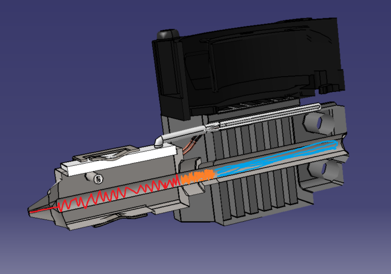

Agyaltam még rajta mert érdekes eset és eléggé X akta.
Az a véleményem, hogy amikor befejeződik a nyomtatás akkor a narancssárgával jelölt helyen már eleve át/túl van melegedve annyira, hogy képes megolvasztani már valamennyire a filamentet. Mire kiveszed az alkatrészt meg újra indítod addigra teljesen megszilárdul benne és lehet takarítani. Valahogyan gondoskodni kellene a narancssárga nyak részről. A ventilátor fordulatszámának növelése. Vagy a nozzle hőmérsékletének csökkentése. Vagy amikor kész van akkor manuálisan megemeled a nozzle hőmérsékletet amíg a cserével szöszölsz. De ehhez ott kell lenned.
