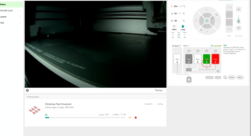

tapadási hibám nem javul, ami szerintem azért van, mert nem tol elég anyagot a nyomtató aminek több oka lehet szerintem:
- lehet hogy részleges dugulás van a fejben
- lehet hogy az extruder kopott el (bár eddig 100-200 óra nyomtatás van benne... szóval az gáz lenne)
most nem tudom, hogy mindent szedjek szét vagy az alap kalibrálásokat csináljam meg újra ... -

tapadás: nekem még 50 fok alatt nem sikerült textured peivel normális tapadást elérni semmilyen anyaggal sem (lehet hogy glue stick segítene, de én nem használok)
Ahogy poli27 is írta, valószínűleg cool plate van beállítva. Mondjuk ezt nem szeretem a bambu studioban, hogy nem lehet default plate-et beállítani, soxor visszaáll cool plate-re. Mindig ellenőrízni kell :/ Vagy minden anyagra beállítod minden plate-el ugyanaz legyen a bed temp. -
