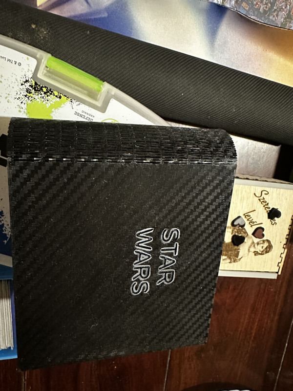

H2o-pok #11231 üzenetére
Itt van pl a saját parametrikus flex-boxom, a filléres 3DPower PLA teljesen jól tapadt az Aliexpresses lapra.
probald alaposan eltakarítani (forró szappanos víz, aztán szaradas után izopropil alkohol), a slicerben a smooth plate-et választva tapadni kell annak. A nyomtatás előtti szintezest sem hagytad ki, ugye? -
